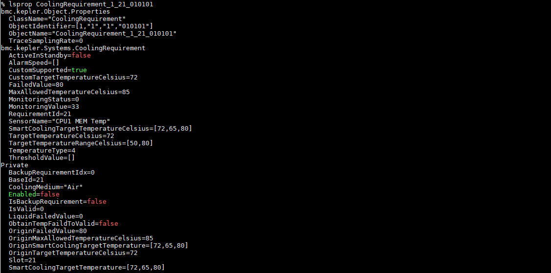

CoolingRequirement_1_21 下挂内存温度调速,在环境上未生效
测试发现,CPU 下挂内存温度调速,在环境上未生效,观察 CSR 配置,可见该调速在 soft sr 中被关闭了
{A48E677C-1F43-4897-B394-E89B091411D4}
问题:
1、CoolingRequirement_1_21、CoolingRequirement_1_23(基于 CPU.MaxMemoryTemperatureCelsius) 两个下挂内存调速是特地被禁用的吗?是什么背景呢?
2、观察到内存还有一个调速,CoolingRequirement_2_21、CoolingRequirement_2_23,是基于 CPU.MaxMemoryTSensorTemperatureCelsius 进行的调速,MaxMemoryTemperatureCelsius 和 MaxMemoryTSensorTemperatureCelsius 的区别是什么?
3、当前网页上 CPU 下挂内存温度传感器,绑定的是 MaxMemoryTemperatureCelsius ,但是 MaxMemoryTemperatureCelsius 的调速策略不生效,生效的是 MaxMemoryTSensorTemperatureCelsius ,也就是说传感器和调速使用的温度值并非同一套,测试对此有疑问,这是否合适?
使用的基础板:00000001020302031825
基础板 CSR 版本:3.44

问题1
是的,这里涉及策略变更,由CoolingRequirement_1_21、CoolingRequirement_1_23切为CoolingRequirement_2_21、CoolingRequirement_2_23
问题2
这两个温度来自不同的传感器
问题3
这里内存温度传感器指的是哪个,烦请给出SensorName及网页上位置
MaxMemoryTemperatureCelsius 绑定到了 CPU1 MEM Temp 和 CPU2 MEM Temp 传感器,有传感器但没有调速
MaxMemoryTSensorTemperatureCelsius 当前没有绑定到传感器,但是参与调速
传感器和调速目标温度点无直接关联关系,当前内存调速已进行修改,而传感器需找项目支持了解是否需要做对应修改

贴下 CoolingRequirement_2_21、CoolingRequirement_2_23的配置
        "CoolingRequirement_1_21": {
            "RequirementId": 21,
            "TemperatureType": 4,
            "MonitoringStatus": "<=/CPU_1.MaxMemoryTemperatureCelsius |> expr(($1 == 16384) ? 0 : ($1 >= 255 ? 1 : 0))",
            "MonitoringValue": "<=/CPU_1.MaxMemoryTemperatureCelsius",
            "FailedValue": 80,
            "TargetTemperatureCelsius": 72,
            "MaxAllowedTemperatureCelsius": 85,
            "TargetTemperatureRangeCelsius": [
                50,
                80
            "ThresholdValue": [],
            "AlarmSpeed": [],
            "SmartCoolingTargetTemperature": [
                72,
                65,
                80
            "CustomSupported": true,
            "CustomTargetTemperatureCelsius": 72,
            "SensorName": "#/ThresholdSensor_CPU1MemTemp.SensorName",
            "Enabled": false
        "CoolingRequirement_2_21": {
            "RequirementId": "${Slot} |> expr((21 << 8) | $1)",
            "MonitoringStatus": "<=/CPU_1.MaxMemoryTSensorTemperatureCelsius  |> expr(($1 == 16384) ? 0 : ($1 >= 255 ? 1 : 0))",
            "MonitoringValue": "<=/CPU_1.MaxMemoryTSensorTemperatureCelsius ",
            "FailedValue": 80,
                50,
                80
            "AlarmSpeed": [],
                72,
                65,
                78
        "CoolingRequirement_1_23": {
            "RequirementId": 23,
            "MonitoringStatus": "<=/CPU_2.MaxMemoryTemperatureCelsius |> expr(($1 == 16384) ? 0 : ($1 >= 255 ? 1 : 0))",
            "MonitoringValue": "<=/CPU_2.MaxMemoryTemperatureCelsius",
            "FailedValue": 80,
                50,
                80
            "AlarmSpeed": [],
                72,
                65,
                80
            "SensorName": "#/ThresholdSensor_CPU2MemTemp.SensorName",
            "Enabled": false
        "CoolingRequirement_2_23": {
            "RequirementId": "${Slot} |> expr((23 << 8) | $1)",
            "MonitoringStatus": "<=/CPU_2.MaxMemoryTSensorTemperatureCelsius  |> expr(($1 == 16384) ? 0 : ($1 >= 255 ? 1 : 0))",
            "MonitoringValue": "<=/CPU_2.MaxMemoryTSensorTemperatureCelsius ",
            "FailedValue": 80,
                50,
                80
            "AlarmSpeed": [],
                72,
                65,
                78
他们绑定的 SensorName 一样,但是温度源不一样,我理解这样配置的合理性是存疑的
当前调速策略使用之前的传感器,当前无新增传感器,若需新增传感器,找PAE提出对应诉求
两个温度源,是否有可能存在温差大的情况?在机制上是否有保障这里不会出问题?
比如,有没有可能 T 颗粒温度已经告警了,但是 TSensor 温度仍然没把转速拉起来;
或者 TSensor 温度把转速拉的很高,但是 T 颗粒温度很低导致用户疑惑的情况?
针对此问题,请联系项目支持寻找对应热设计提供解答
