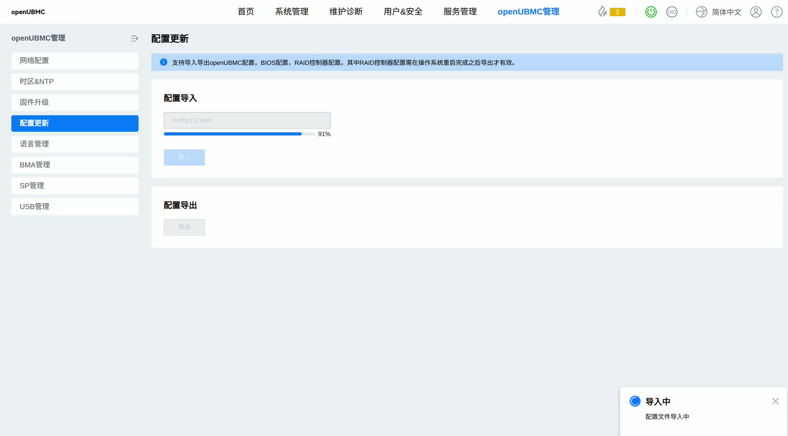

配置导入frudata配置项失败
版本:2509
在执行配置更新操作时,配置文件导出正常
导入时,会卡在91%不动,也会出现失败报错
这种情况应该如何定位呢?

导出一键收集日志,看看app.log有什么相关报错
我这边使用最小的配置文件:
“openUBMCVersion”: “25.09”,
“Components”: {}
可以成功导入,但是导入我自己的配置文件(当前环境导出的),就会卡在91%不动,附件有app.log和config.json,麻烦您看一下
config.txt (140.1 KB)
app.txt (190.5 KB)

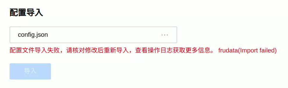

根据app.log,frudata初始化阶段读电子标签失败,请问该环境能正常查询frudata对象吗
在导入阶段,frudata有如下报错
2026-03-26 09:36:51.235527 frudata ERROR: manage.lua(239): get fru(0) info faild.
2026-03-26 09:36:51.235605 alarm ERROR: frudata_handler.c(1043): [frudata]get_fru_file_by_id: get fru info failed, fru_id = 0
2026-03-26 09:36:51.236219 frudata ERROR: frudata_service.lua(147): write_fru_area failed. fru_id = 0, ret=...c/apps/frudata/lualib/frudata_object/frudata_tianchi.lua:57: get frudata failed, fru_id = 0

你好,看下环境能正常查询frudata对象吗
可以问下这个如何查询呢
升级debug包,执行busctl --user tree bmc.kepler.frudata
执行结果如下
└─/bmc
└─/bmc/kepler
├─/bmc/kepler/Chassis
│ └─/bmc/kepler/Chassis/1
│ └─/bmc/kepler/Chassis/1/FruDatas
├─/bmc/kepler/IpmiCmds
│ ├─/bmc/kepler/IpmiCmds/0A
│ │ ├─/bmc/kepler/IpmiCmds/0A/10
│ │ │ └─/bmc/kepler/IpmiCmds/0A/10/GetFruInventory
│ │ ├─/bmc/kepler/IpmiCmds/0A/11
│ │ │ └─/bmc/kepler/IpmiCmds/0A/11/ReadFruData
│ │ └─/bmc/kepler/IpmiCmds/0A/12
│ │ └─/bmc/kepler/IpmiCmds/0A/12/IpmiWriteFrudata
│ ├─/bmc/kepler/IpmiCmds/2C
│ │ ├─/bmc/kepler/IpmiCmds/2C/00
│ │ │ └─/bmc/kepler/IpmiCmds/2C/00/GetPicmgProperties
│ │ ├─/bmc/kepler/IpmiCmds/2C/01
│ │ │ └─/bmc/kepler/IpmiCmds/2C/01/GetAddressInfo
│ │ ├─/bmc/kepler/IpmiCmds/2C/10
│ │ │ └─/bmc/kepler/IpmiCmds/2C/10/ComputePowerProperties
│ │ └─/bmc/kepler/IpmiCmds/2C/1E
│ │ └─/bmc/kepler/IpmiCmds/2C/1E/FruControlCapabilities
│ └─/bmc/kepler/IpmiCmds/30
│ ├─/bmc/kepler/IpmiCmds/30/90
│ │ ├─/bmc/kepler/IpmiCmds/30/90/ClearElabelData
│ │ ├─/bmc/kepler/IpmiCmds/30/90/GetComponentInfo
│ │ ├─/bmc/kepler/IpmiCmds/30/90/GetComponentPositionInfo
│ │ ├─/bmc/kepler/IpmiCmds/30/90/IpmiDftCustom
│ │ ├─/bmc/kepler/IpmiCmds/30/90/IpmiGetDftCustom
│ │ ├─/bmc/kepler/IpmiCmds/30/90/ReadElabelData
│ │ ├─/bmc/kepler/IpmiCmds/30/90/UpdateElabelData
│ │ └─/bmc/kepler/IpmiCmds/30/90/WriteElabelData
│ └─/bmc/kepler/IpmiCmds/30/93
│ ├─/bmc/kepler/IpmiCmds/30/93/GetDeviceBoardID
应该是可以正常查询的
ipmcget -d fru 看下有没有fru0 呢
我这边把fru0改了一下,tianchi→eepromv2,现在可以正常导了
