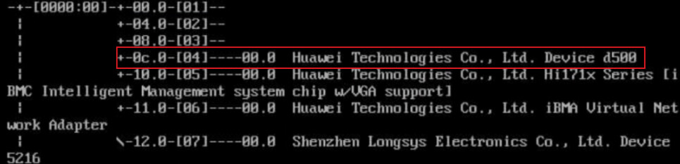

按照这种方法已经能加载卡,bios已经上报了一张卡并且也有加Get id from PMU, vid:6629, did:54528, sub_vid:512, sub_did:272并进行了加载,但是这张卡的BDF为04:00.0,似乎和一张卡槽位配置的rootBDF重合,怀疑rootBDF没有配对,建议检查一下两张卡的rootBDF和PortID

目前已经将两个BussnessConnector的UpstreamResources属性删除,同时将PcieAddrInfo对象中的Portid和rootbdf已同步为os下查询到的12和 00:0c.0,丝印文件正常生成,Connector默认在位,但web界面仍然没有出现Pcie卡在位信息,silkconfig和日志文件已发送,麻烦看一下现在是什么问题

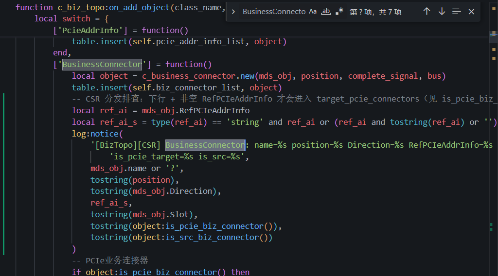

- csr分发,看一下biz_topo.lua里的on_add_object里是否收到了下行连接器的分发

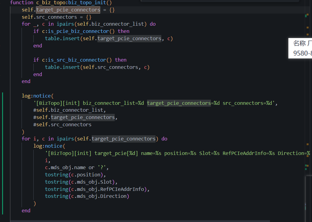

- 是否加入了target_pcie_connectors,在biz_topo_init里加打印查看
相关日志如下:可以看到BusinessConnector_PCIeSlot1_010101这个下行连接器已经分发
1970-01-01 04:41:47.713198 pcie_device NOTICE: biz_topo.lua(144): [BizTopo][CSR] BusinessConnector: name=BusinessConnector_PCIeSlot1_010101 position=010101 Direction=Downstream RefPCIeAddrInfo=PcieAddrInfo_NPU_1_010101 Slot=1 is_pcie_target=true is_src=false
1970-01-01 04:41:47.713600 pcie_device NOTICE: biz_topo.lua(194): [BizTopo] Add object BusinessConnector_PCIeSlot1_010101 successfully
但加入后并无相关日志,相关分析是这样的:UnitConfiguration 依然没分发到(长度 0),导致 psr_add_complete 路径不成立,进而 pcie_container_complete 不会 emit,self.biz_topo:main() 不会被调用。
3.还有一些错误日志比如这些,其中get device silk for b=0 d=12 f=0 failed for invalid bdf这一条,应该是与实际的卡的rootbdf相对应的,实际卡为 00:0c.0
1970-01-01 05:35:18.763963 pcie_device ERROR: pcie_device_app.lua(240): get device silk for b=0 d=12 f=0 failed for invalid bdf
