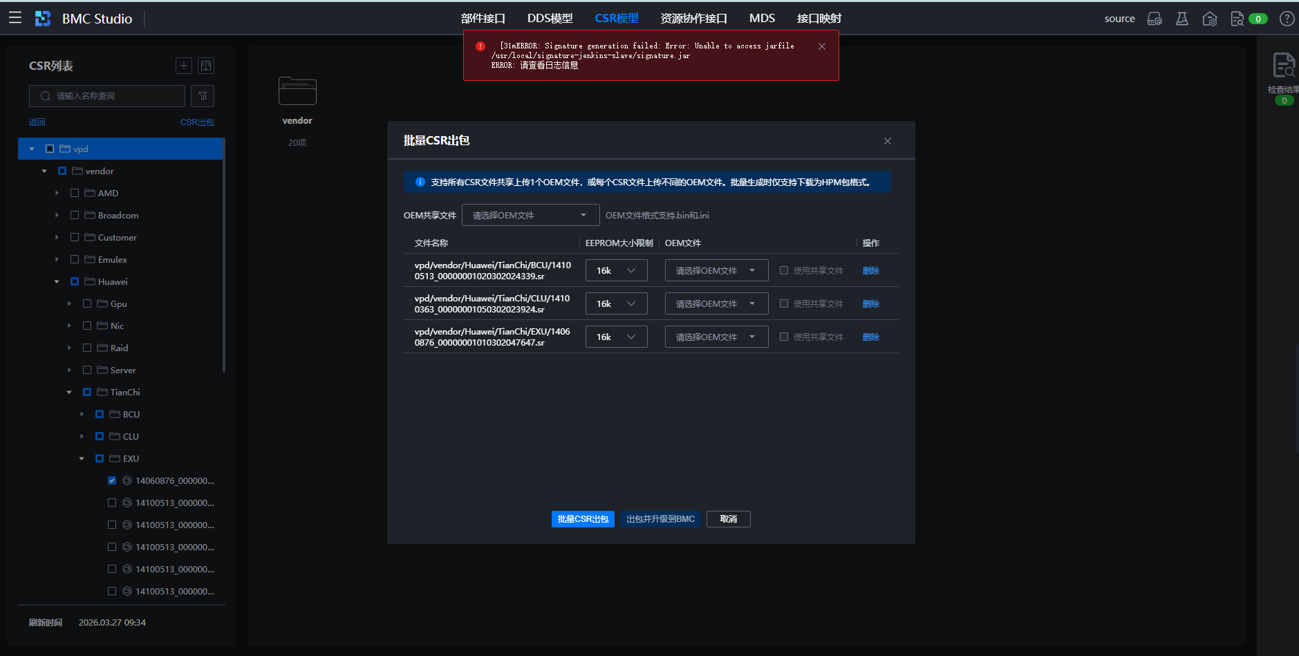

目前在使用高可用版本的bmcgo,启动bmcstudio后正常。但是在出CSR包时报错:
我们现在需要用bmcstudio出csr包,在高可用版本上进行CSR升级,之前的bingo studio出的csr包没有签名,升级失败了。后面用bmcgo studio出csr包,结果出现这个错误,请问这个问题需要如何解决?
您好,方便看一下报错信息里的那个jar文件是否存在吗?还是说存在但是没有权限访问
bmcgo默认只通过华为基础设施签名,因此使用bmcgo直接不进行配置出包会有该问题。如果需要在使用bmcgo时进行签名,需要先在/etc/bmcgo.conf文件中加入:
