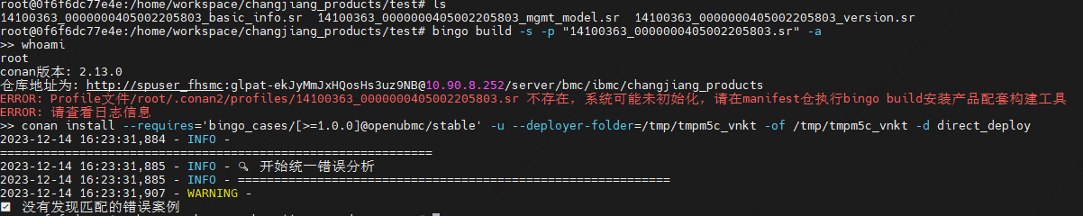

我在编译服环境下代码仓根目录加了hardware_csr_objects.json的空文件,单独创建了test文件夹放三个子文件,用了bingo build -s -p “14100363_0000000405002205803.sr” -a后发生报错
环境应该没啥问题,组件包和menifest包都能构建
