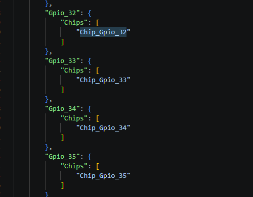

GPIO32用于输出,GPIO33用于输入,GPIO34,GPIO35用于其他功能输出。
Accessor dbus已生成

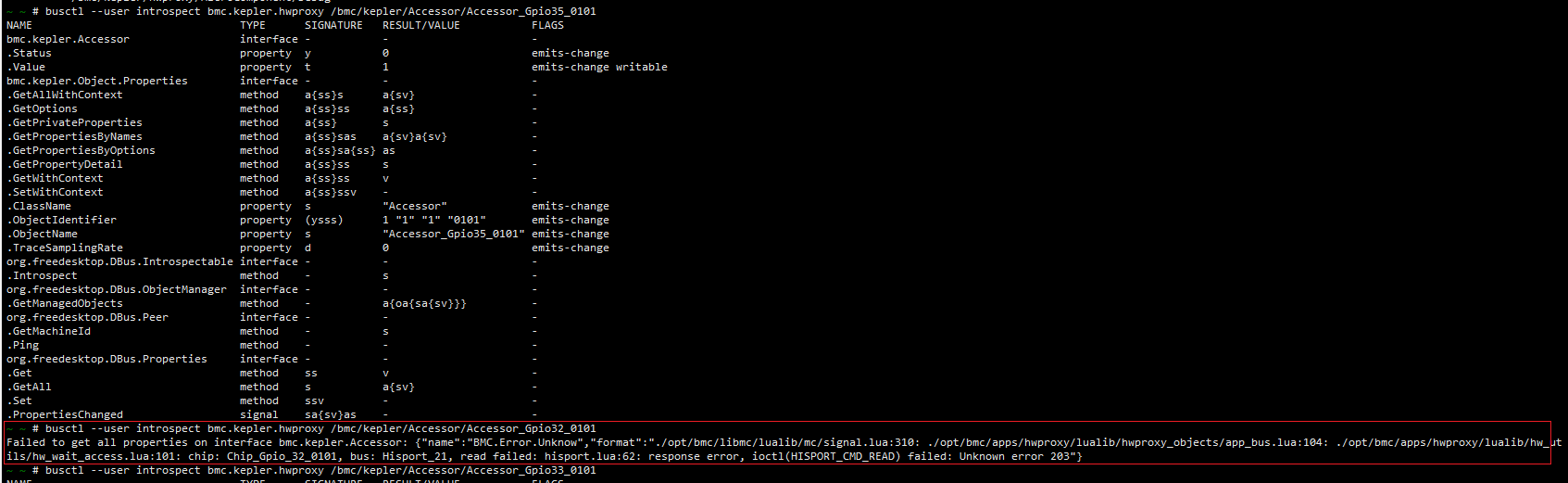

但gpio32无法dbus introspect报错,gpio 33 34 35正常

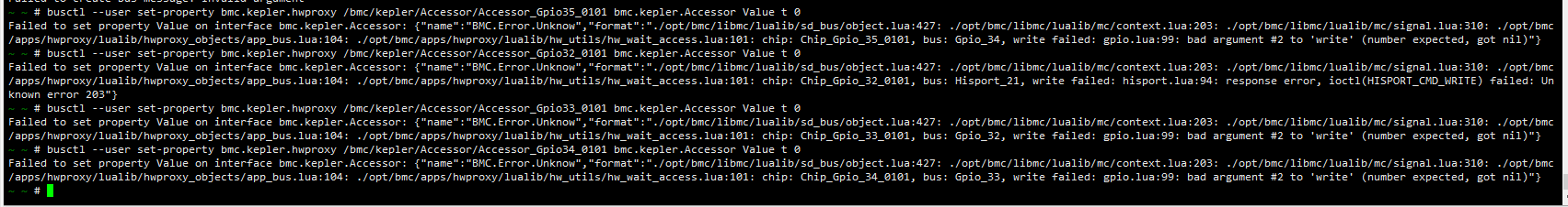

设置accessor gpio value失败
  1. 请问设置gpio电平的实现方式
  2. GPIO32 introspect失败的原因

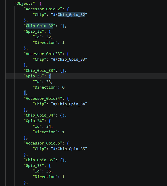

看你设置的图片,bus和实际的对应不上,可以发下csr完整配置吗,包括上级csr的
已经回复sr文件了,需要审批,请通过下。截图的sr和dbus接口是对应的,没有修改。
