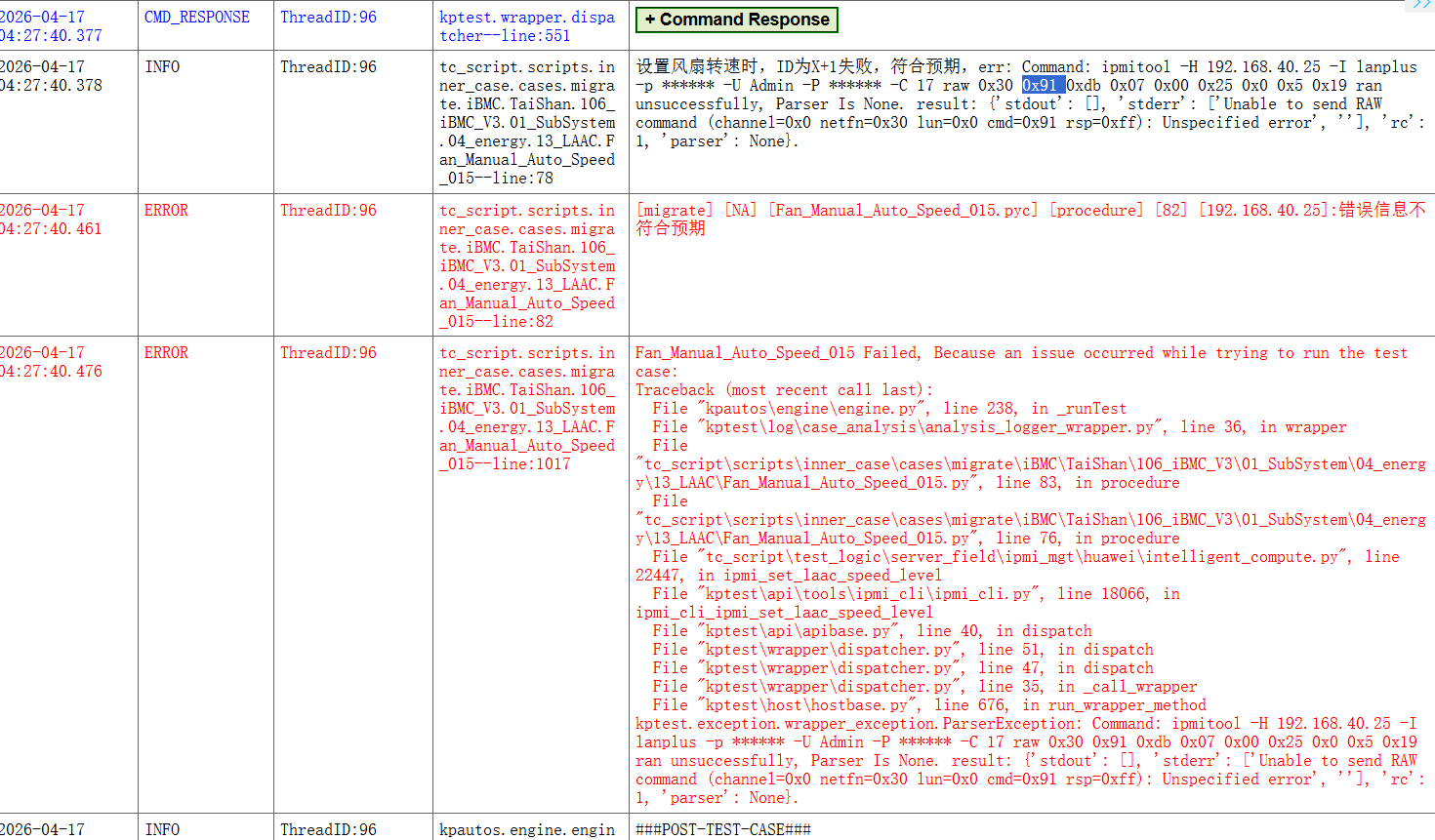

【iTestSmart 1.0.41】IPMI命令设置风扇转速,失败结果不符合预期。
一、测试环境
硬件:S920X20
BMC Version: 26.03
二、问题描述
IPMI设置风扇转速时错误参数测试( Fan_Manual_Auto_Speed_015),测试用例执行失败,报错日志如图所示:
问题:是IPMI命令返回的报错信息有错,还是IPMI不支持此命令?

关于 IPMI 命令设置风扇转速失败问题的分析
根据您提供的测试日志、上下文信息以及知识图谱中的技术细节,以下是对该问题的综合分析与解答。
:magnifying_glass_tilted_left: 问题摘要
  • 测试环境:S920X20 服务器,BMC 版本为 26.03
  • 执行命令:
    ipmitool -H 192.168.40.25 -I lanplus -U Admin -P ****** raw 0x30 0x91 0xdb 0x07 0x00 0x25 0x0 0x5 0x19
  • 返回错误:
    Unable to send RAW command ... Unspecified error
  • 核心疑问:
    • 是 IPMI 命令返回的报错信息有误?
    • 还是当前系统根本不支持此命令?
:white_check_mark: 结论:此 IPMI 命令不被支持,且返回错误信息符合预期
1. 当前 BMC 不支持 cmd=0x91 的 SetDesiredFanSpeed 命令

:cross_mark: 推论:
您所使用的命令 raw 0x30 0x91 ... 对应的 cmd=0x91 并非已注册的有效命令,因此 不会被 Ipmi_Core 识别。
2. “Unspecified error” 是 IPMI 协议的标准未知命令错误码
:pushpin: 协议规范依据:
  • 当 BMC 接收到一个未定义或未注册的 IPMI 命令时,IPMI Core 会返回完成码 0xFF,对应错误为:
    Completion Code: 0xFF → "Unspecified error"
    此为 IPMI 标准行为。
  • 日志中出现:
    rsp=0xff: Unspecified error
    表明:BMC 成功接收到命令,但因无法处理而返回未定义错误 —— 这正是“命令不支持”的标准表现形式。
报错 信息无误,Unspecified error 正是系统对非法/未注册命令的标准响应。

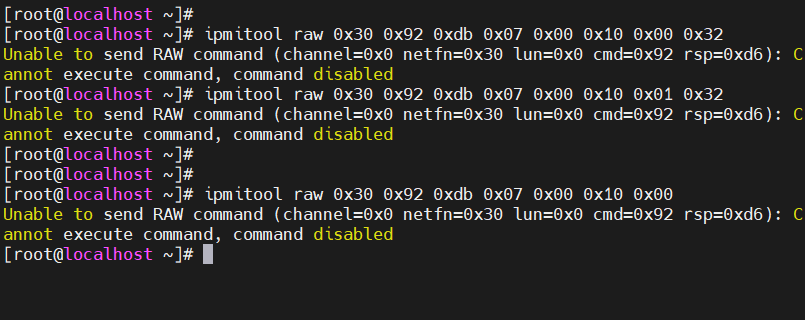

3. 相关功能应使用正确命令格式
根据知识库中对 SetDesiredFanSpeed 的设计定义:
:white_check_mark: 推荐使用的 正确命令结构 应为:
ipmitool raw 0x30 0x92 0xdb 0x07 0x00 0x10 <Index> <FanSpeedBytes...>
  • NetFn: 0x30
  • Cmd: 0x92(不是 0x91)
  • Manufacturer ID: 0xDB0700
  • SubCommand: 0x10(表示 SetDesiredFanSpeed)
  • Index: 起始风扇 ID
  • FanSpeed: 每个风扇的占空比(百分比值)
例如:
ipmitool raw 0x30 0x92 0xdb 0x07 0x00 0x10 0x00 0x32
→ 设置风扇 0 的转速为 50%(0x32 = 50)
4. 输入校验机制也会影响结果
即使命令被注册,以下因素仍会导致失败:
:warning: 校验逻辑(来自 cooling_ipmi:SetDesiredFanSpeed 实现):
  • 输入的 FanSpeed 字节数必须等于从 Index 到末尾的风扇数量。
  • 若不匹配,则触发:
    error(custom_msg.IPMIOutOfRange())
  • 风扇必须处于 手动模式(Manual Mode),否则返回 IPMIInvalidFieldRequest。
:hammer_and_wrench: 建议操作步骤
步骤 操作 目的
1 查询当前是否支持 cmd 0x92 ipmitool raw 0x30 0x92 0xdb 0x07 0x00 0x10 0x00
2 确认风扇控制模式 ipmcget -d fanmode
若非手动模式,先设置:
ipmcset -d fanmode -v 1 0
3 使用正确命令测试 ipmitool raw 0x30 0x92 0xdb 0x07 0x00 0x10 0x00 0x40(设风扇0为64%)
4 检查日志 查看 /var/log/cooling_control.log 是否记录成功

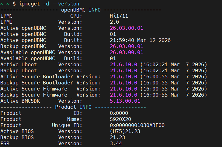

如需进一步诊断,可提供以下信息:
  • ipmcget -d --version 输出
  • ipmitool mc info 返回的设备支持能力

疑似不支持”ipmitool raw 0x30 0x92 0xdb 0x07 0x00 0x10 0x00“命令,请帮忙排查问题。
当前该问题是内部已知问题,开发正在修复该问题。
