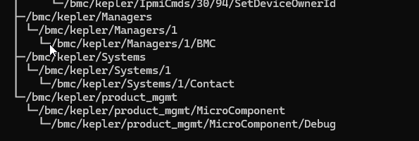

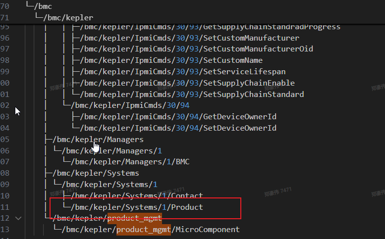

  2. /UI/Rest/Overview来自资源树路径/bmc/kepler/Systems/1/Product;
  3. 环境/bmc/kepler/Systems/1/Product的资源树路径不见了
    异常如下图
    正常如下图

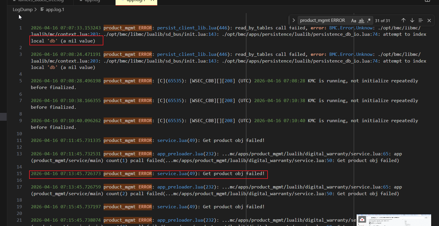

  5. 日志查看发现闭源模块product_mgmt有db相关报错
    怀疑可能是烧片后没有持久化文件, 而模块没有正确处理导致初始化过程中断;

1. 资源树结构对比
异常环境资源树缺失情况:
/bmc/kepler/Systems/1/Product  // 该路径完全缺失
正常环境资源树结构:
└─/bmc/kepler/Systems
    └─/bmc/kepler/Systems/1
        ├─/bmc/kepler/Systems/1/Contact
        └─/bmc/kepler/Systems/1/Product  // 存在Product路径
该资源树由bmc.kepler.product_mgmt模块提供,其正常运行对产品信息显示至关重要。
2. 日志分析
从app.log.1中发现大量与product_mgmt模块相关的错误日志:
1. 2026-04-16 07:07:33.153243 product_mgmt ERROR: persist_client_lib.lua(446): read by tables call failed, error: BMC.Error.Unknow: ... attempt to index local 'db' (a nil value)
2. 2026-04-16 07:11:45.731335 product_mgmt ERROR: service.lua(49): Get product obj failed!
3. 2026-04-16 07:11:45.732531 product_mgmt ERROR: app_preloader.lua(232): ...pcall failed(...mc/apps/product_mgmt/lualib/digital_warranty/service.lua:50: Get product obj failed)
关键错误信息显示:
  • 数据库访问失败(attempt to index local 'db' (a nil value))
  • 无法获取产品对象(Get product obj failed!)
  • 连续多次pcall调用失败,表明初始化过程反复失败
