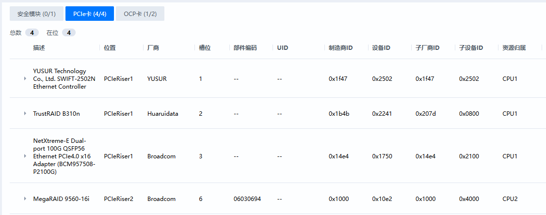

问题背景
现象描述
跑OS reboot测试的时候ipmitool sdr list概率性出现读取网卡温度失败(FR:1/200)
PCIe NIC3 Temp | ns | No Reading
PCIe NIC1 Temp | ns | No Reading
拓扑结构
Hisport_12
├─Eeprom_3_9_010101
└─Pca9545_PCA9545_01010109
  ├─Channel_2
  │ └─Chip_RaidChip_0101010901
  └─Channel_3
    ├─Pca9555_IO_01010109
    └─Chip_MCU1_01010109
      └─Channel_0
        └─Eeprom_IEU_01010109
Hisport_18
├─Eeprom_3_3_010101
└─Pca9545_PCA9545_01010103
  ├─Channel_0
  │ └─Chip_TempChip_0101010301
  ├─Channel_1
  │ └─Chip_I2c_0101010302
  ├─Channel_2
  │ └─Chip_TempChip_0101010303
  └─Channel_3
    ├─Pca9555_IO_01010103
    ├─Chip_MCU1_01010103
    │ └─Channel_0
    │   └─Eeprom_IEU_01010103
    └─Lm75_LM75_01010103
