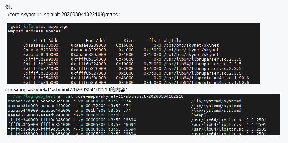

目前在一键日志中发现coredump文件,core-skynet-***文件是skynet进程的,但是core-maps-skynet-***却是/lib/systemd/systemd的maps, 这样的话 maps 文件不能用于解析 skynet 模块的真实偏移地址,是不是生成core-maps-skynet-***的逻辑有问题?
例:
../core-skynet-11-sbininit-20260304102210的maps:
core-maps-skynet-11-sbininit-20260304102210的内容:

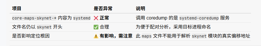

:white_check_mark: 总结:是否存在问题?
项目 是否异常 说明
core-maps-skynet-* 内容为 systemd :cross_mark: 正常 调用 coredump 的是 systemd-coredump 服务
文件名仍以 skynet 开头 :white_check_mark: 合理 为便于配对分析,采用目标进程命名
是否影响定位根因 :warning: 有影响,需注意 maps 文件不能用于解析 skynet 模块的真实偏移地址

gdb解coredump文件的版本和环境是一个版本吗?
是同一个版本
生成的逻辑是没啥问题的啊,我看地址也没有重合的。
该map因为不是skynet进程的,所以不能用于解析skynet模块的真实偏移地址,对定位似乎没有帮助
完整的map是什么样的,一般coredump文件解出来的都是so的地址也没有skynet的吧
是的,说的是skynet进程当时内存地址,也就是so的地址:
也就是info proc mappings打印的地址才是skynet进程当时的内存地址,才对定位根因有用。
map文件中的地址不能用来定位(也可能是我不知道如何使用)。
