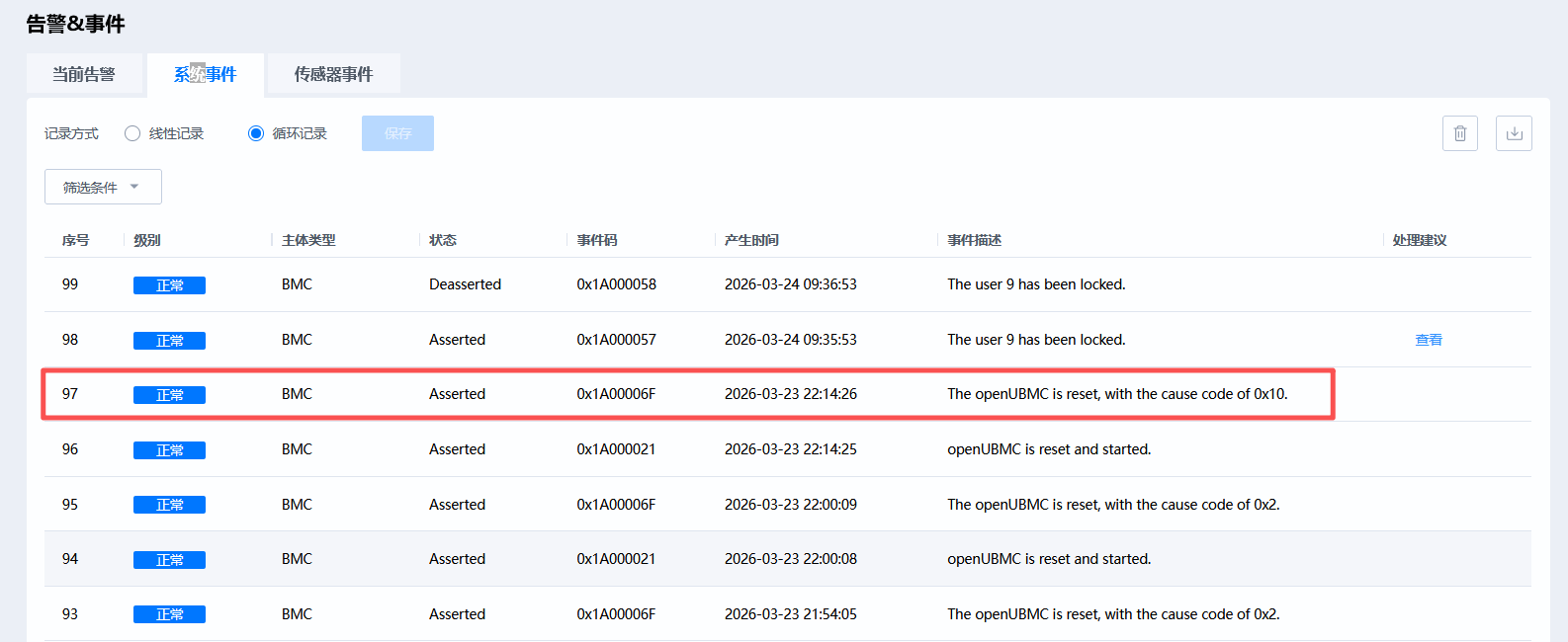

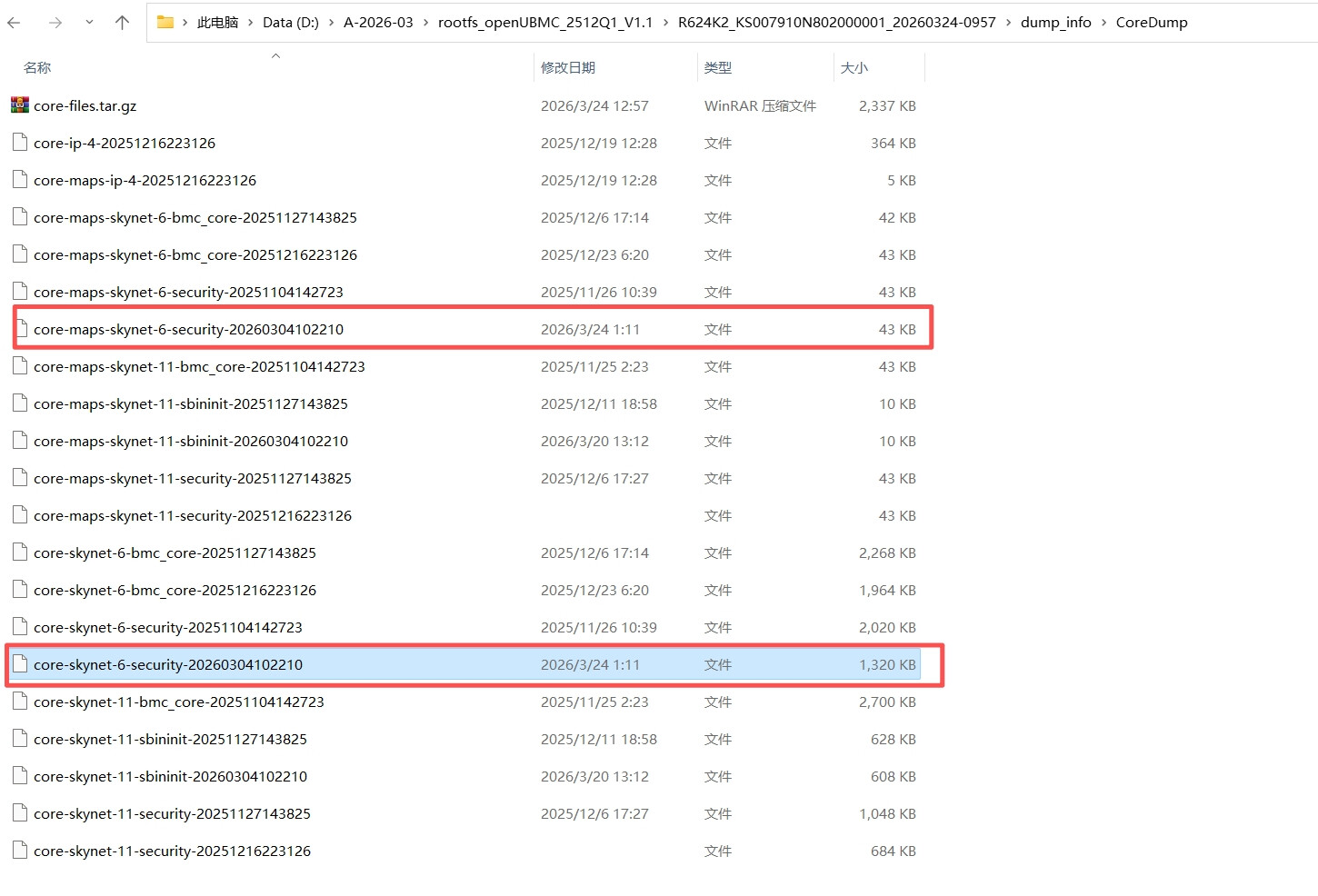

固件升级压测过程中BMC有异常重启的log,一键收集中有coredump:
因为coredump中没有unwind信息,.so也是strip过的,且security进程相关的组件基本是闭源的,难以定位,希望社区可以提供定位支持。

    2. 系统事件日志显示 The openUBMC is reset, with the cause code of 0x2 和 0x10。
    3. 一键日志中发现多个 core-skyenet-* 类型的coredump文件,其中 core-skyenet-6-security-20260304102210 是最新且对应于最近一次异常的core文件。
    4. security 进程崩溃,且该组件为闭源组件,.so 文件已被strip,无调试符号和unwind信息,导致本地难以定位根因。

:check_mark: 证据匹配:事件记录中多次出现 Reset/Started 成对出现,时间间隔短(如 22:00:08 ~ 22:14:26),符合“短时间高频异常后复位”的模式。

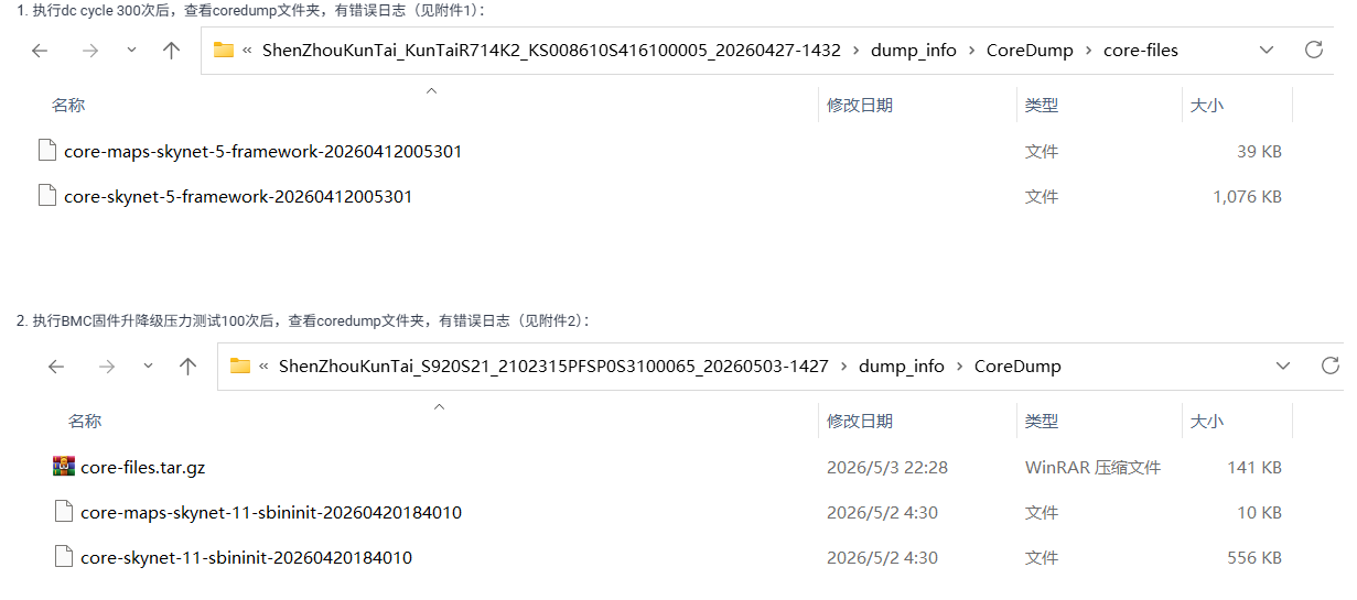

目前又复现了,在DC和升级测试中出现coredump:
core-files_附件2.tar.gz (140.3 KB)
core-files_附件1.tar.gz (191.5 KB)
security进程的coredump文件发一下
core-files.tar.gz (2.3 MB)
security最近还有出现coredump吗
目前没有发现了
