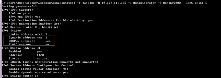

原始需求:dynamic address max 为1,static address max 为1
 openUBMC实现方式:BMCSet_SLAACEnable=off
   实现效果:

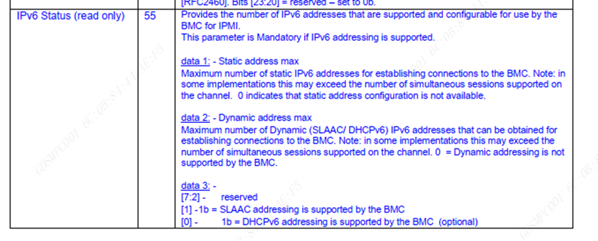

根据ipmi协议,Dynamic address maxSLAAC support属性为只读,无法修改
在iBMCV2中,通过raw 0xc 0x1 0x1 55 01 01 01命令修改确实也返回0x83报错
【诉求】:
iBMCV2是否支撑修改Dynamic address max SLAAC support?如果不支持的话,在openUBMC上是如何实现的,如何移植到iBMCV2上?

目标 实现 Dynamic address max = 1Static address max = 1,且禁用 SLAAC(即 SLAAC support = no)
关键限制 IPv6 Status 参数是只读(read-only),无法通过 IPMI 直接修改

  3. IPv6 Status 参数为只读,无法直接写入
    • 您已尝试使用 raw 0xc 0x1 0x1 55 01 01 01 修改,返回 0x83(Invalid data field in request),符合规范。
    • 根据 IPMI 规范,IPv6 Status 是 read-only 参数,其值由 BMC 固件运行时决定,不能手动修改
:white_check_mark: 因此,iBMCV2 不支持通过配置项直接关闭 SLAAC 或修改 dynamic/static 地址最大数量。
