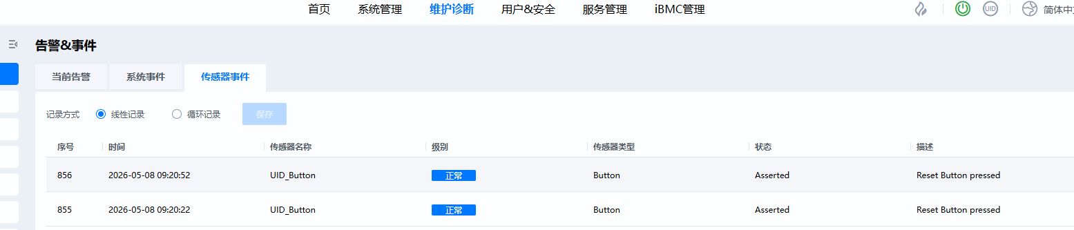

实际长按UID Button 按钮,发现触发不了。手动操作这个,可以触发。是不是这个长按钮底层监听到没有更改UidButtonLongPressed这个值

尽管已正确配置 DiscreteEvent_UIDButton 监听 Chassis_1.UidButtonLongPressed,但在物理长按 UID 按钮时,系统未产生预期的事件记录。而手动通过命令修改 UidButtonLongPressed 值为 1 时,事件可以正常触发(如传感器事件中出现 “Reset Button pressed”)。

当前事件日志显示:
且事件数据为:
EventData1=2, EventData2=255, EventData3=255
这符合标准 IPMI 规范中 Button 类型传感器 的“Reset”动作,说明:
  • 事件类型定义正确
  • 传感器 DiscreteSensor_UIDButton 工作正常
  • 只是未收到实际的“Assert”输入

是的,若你直接通过 mdbctl 的方式模拟是能成功产生,则要考虑可能是实际长按UID Button 按钮未触发 UidButtonLongPressed 属性值变化
是的,发现实际按uid button 没有触发这个属性变化
