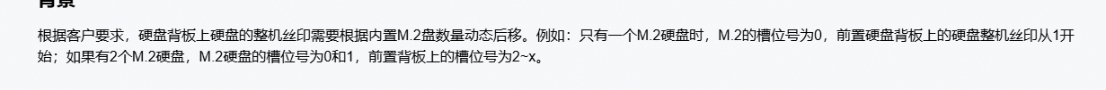

根据客户要求,硬盘背板上硬盘的整机丝印需要根据内置M.2盘数量动态后移,多硬盘背板场景下硬盘槽位号需要从0开始编码且连续。例如:只有一个M.2硬盘时,M.2的槽位号为0,前置硬盘背板上的硬盘整机丝印从1开始;如果有2个M.2硬盘,M.2硬盘的槽位号为0和1,前置背板上的槽位号为2~x。
