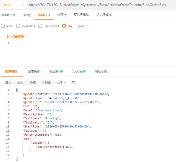

BIOS固件导出,当task完成时,HTTP Status Code需要为201
Redfish触发BIOS固件导出:

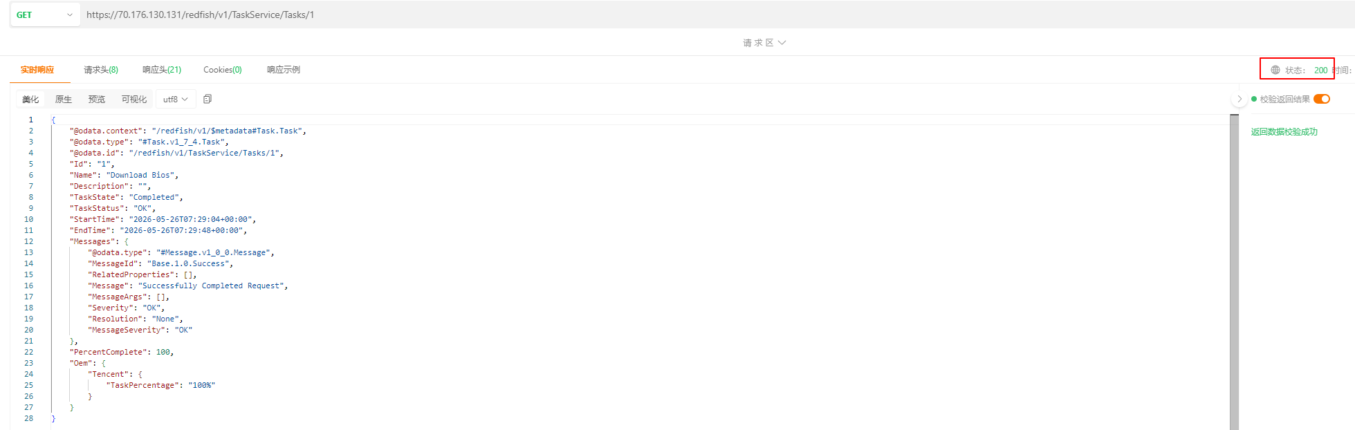

查询Task任务进度:
Task状态为Completed之后,HTTP返回码需要为201

根据您提供的场景和期望,当前行为与 Redfish 标准规范存在细微差异。以下是对您问题的分析说明:
1. 当前行为分析
  • 您通过 POST 请求触发 BIOS 固件导出(Bios.DumpBios),服务器返回了 HTTP 200 状态码,响应体是一个 Task 对象。
  • 随后您通过 GET 请求查询该 Task 的进度,当 Task 状态变为 "Completed" 时,服务器返回的依然是 HTTP 200 状态码。

①需要确保/opt/bmc/extend/xxx/apps/xxx/plugins/redfish/custom_request_response.lua文件存在。
文件中返回rsp_postprocess函数,以便于触发定制响应码机制。(需要注意一下,这里涉及所有redfish响应的定制)
②见下方示例,函数中入参有五个,返回值有三个。
  1. 可以先根据extra_info中的uri和method确认当前调用的是哪个redfish接口。
  2. 再通过body可以获取到任务的Name属性来确定具体任务。
  3. 最后根据任务状态来判断返回的响应码是否修改为201
③redfishcustom_request_response.lua的示例
local cjson = require 'cjson'
local function rsp_postprocess(code, body, header, manufacture, extra_info)
    local ok, ret_body, ret_header = pcall(function ()
        -- 下载接口的响应体保持原有二进制格式返回
        if header and header['Content-Disposition'] ~= nil then
            return body, header, code
        local rsp_body
        if body and body ~= '' then
            rsp_body = cjson.json_object_ordered_decode(body)
        else
            rsp_body = cjson.json_object_new_object()
        return cjson.json_object_ordered_encode(rsp_body), header
    end)
    if not ok then
        log:info('rsp postprocess failed, ret=%s', ret_body)
return {
    ['rsp_postprocess'] = rsp_postprocess
④extra_info参数说明
extra_info = {
    uri = uri,                     //redish接口的uri
    method = method                //redfish接口的方法
