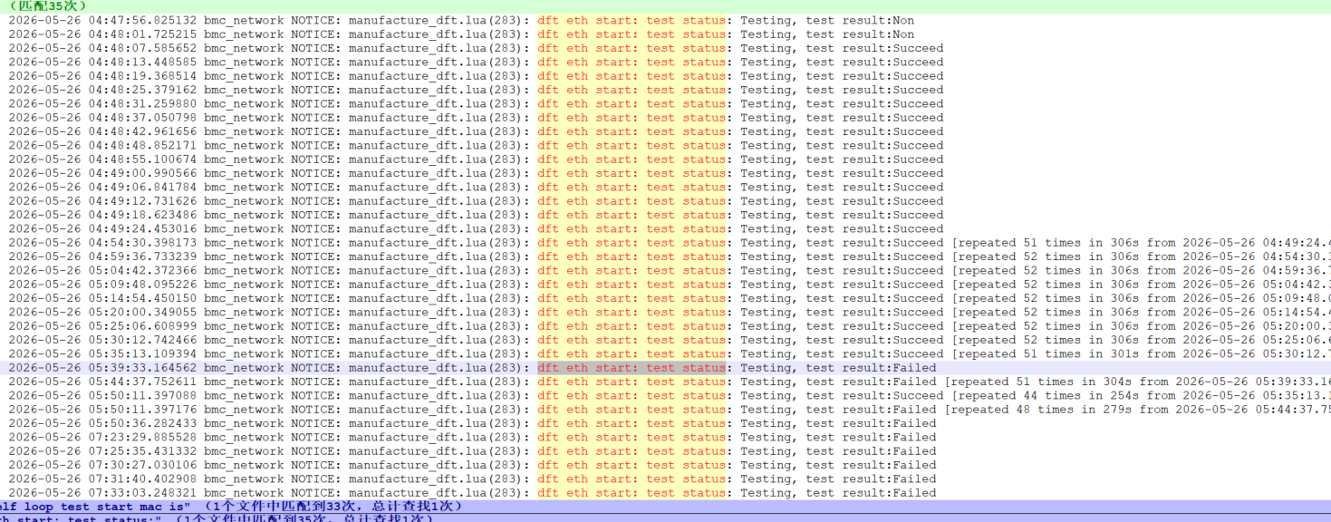

BMC网口环回装备测试失败,目前此问题在一台环境上复制概率高,另外一台正常
出现问题后,重测会失败,bmc重启后再测试会成功
出现问题的环境也是概率性失败,目前没有发现固定规律

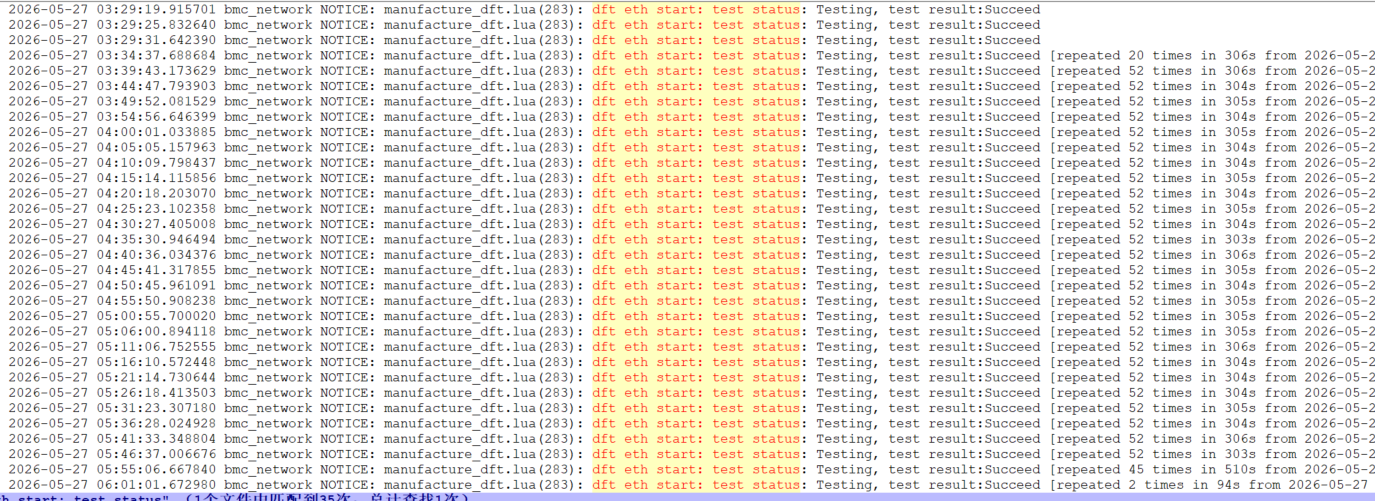

  1. 装备持续测试了差不多一个小时 :问题是问了装备的人,正常调用了一次 ,这里有就个问题,闭源会不会持续测试1个小时的环回

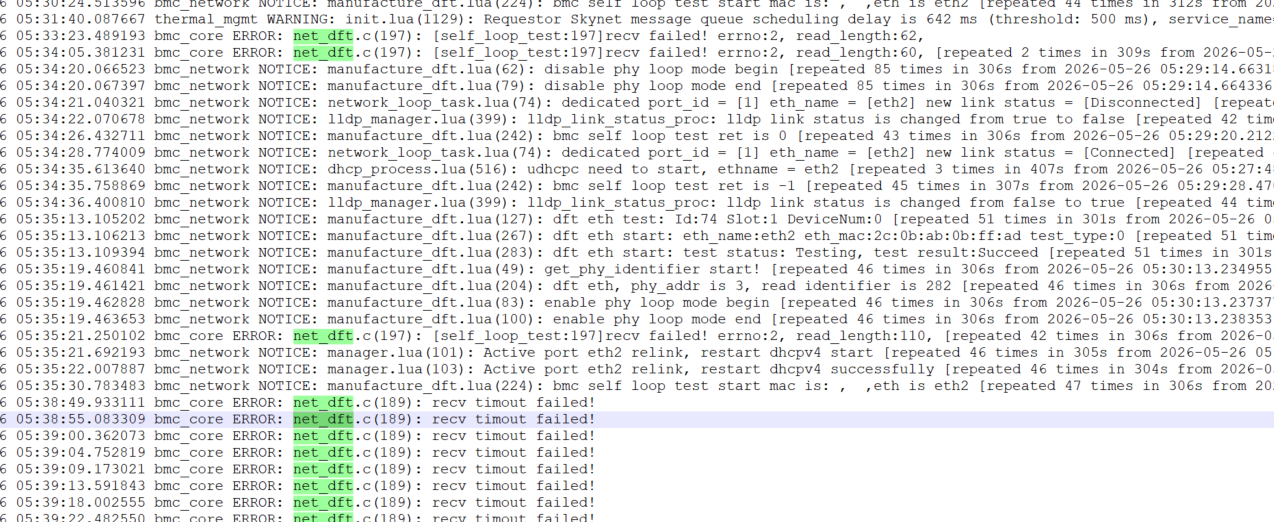

  1. 出问题失败的时候,和log: bmc_core ERROR: net_dft.c(189): recv timout failed! 对齐,一开始只是有 net_dft.c(197): [self_loop_test:197]recv failed! errno:2, read_length:60,但不会失败,timeout 后,用例开始失败

和另一个帖子一样,可能是测试的时候流量大或网络硬件驱动原因导致帧被截断或覆盖,只收到部分数据。可以排除软件问题。
