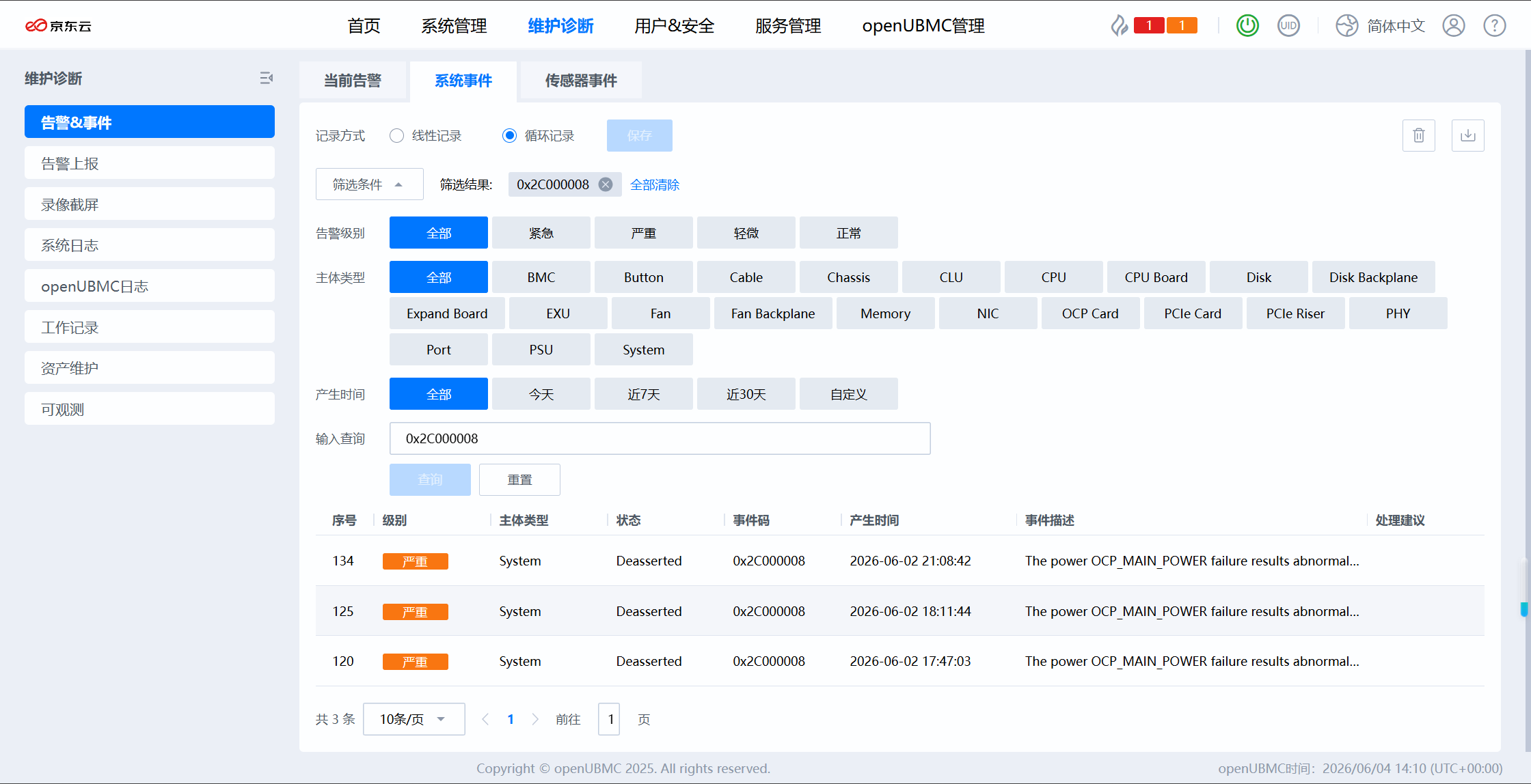

系统事件恢复后未记录Deasserted
当前告警出现0x0800005和0x2C000007事件码。
AC下电后重新插拔ocp卡再上电,发现当前告警下无相关告警。系统事件下记录了Assert以及0x08000006 Deasserted事件,但针对0x2C000007并无Deasserted事件。
后查询环境信息,发现0x2C000007事件对象Reading、Operate、Condition计算结果不为true
查询0x2C000007事件对象定义发现告警对象支持恢复,且生命周期为0
但目前环境无任何deasserted事件记录,请问还有其他配置会影响吗?
【注】该告警在其他环境上也有,但恢复后其他环境会正常记录Deasserted信息

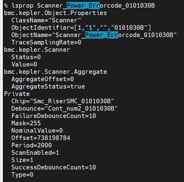

您提供的 Reading 表达式为:
</Scanner_Power_Errorcode.Value |>( $1 == 129 ) ? 1 : 0
OperatorId=5(等于),Condition=1
  • $1 == 129 为真时,Reading=1,满足条件 → 触发 Assert
  • 恢复正常后,Value 变为其他值(如 0),Reading=0,条件不满足 → 应恢复并产生 Deassert
但您的环境查到的 Scanner_Power_Errorcode_0101030B 属性显示 Value=0,说明当前条件已不满足,而恢复事件仍未记录。
可能原因:
  • 硬件采样未更新ScanEnabled=1 但采样周期 Period=2000ms,若立即读取可能仍为旧值;
  • 防抖/过滤机制FailureDebounceCount=10 可能推迟了恢复判断,造成事件丢失或延迟;
  • Condition 计算时机:在某些实现中,恢复事件需依赖 DeassertMask 中的特定位与传感器读数同时匹配。
建议
  • 确认恢复时 Reading 表达式的实时计算结果(可通过 busctl 手动读取)。
  • 检查 Debounce 相关配置是否影响恢复信号的稳定判定。
