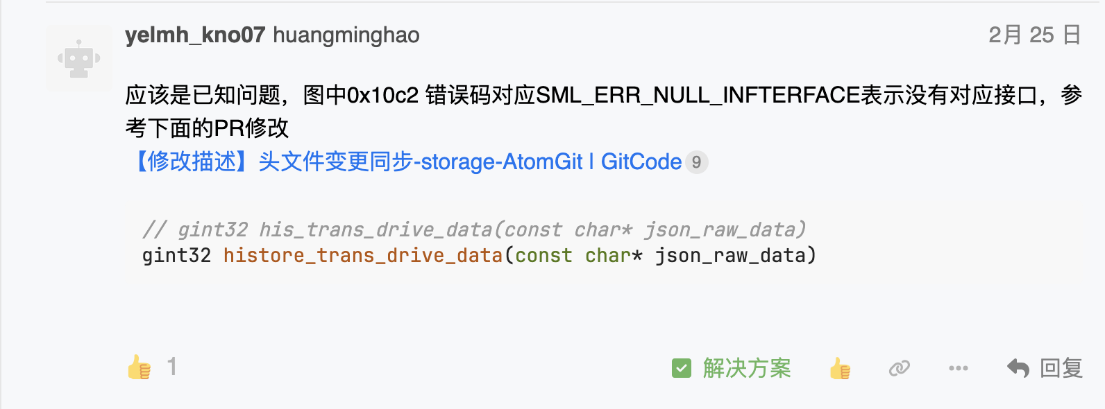

根据上下文,此问题的已知解决方案包含以下两点:
  1. 合入特定的代码修改:需要合并一个关于“头文件变更同步”的 PR。该 PR 的主要变更点是将函数 his_trans_drive_data 的接口名称从 histore_trans_drive_data 修改为 his_trans_drive_data。
  2. 开启 sml_open 组件出包:需要确保在构建 LTS 分支的固件时,sml_open 组件被包含在发布的软件包中。
结论
结论:是的,可以在 LTS 分支上合入相关修改来解决此问题。
伙伴提出的方案是可行且正确的。LTS 分支完全可以合入此代码修改并开启 sml_open 组件,以解决佰维 SATA SSD 搭配 SP686C-M-16i 时厂商信息显示为 ATA 的问题。此修复风险可控,且已在 main 分支上得到验证。

  1. 问题的根因已明确:
    • 错误日志显示 sml_pd trans drive data: trans drive data failed ret[0x10c2],其中 0x10c2 对应于 SML_ERR_NULL_INTERFACE。
    • 这是由于函数接口名称不匹配,导致RAID卡(SP686C-M-16i)与BMC上的 SML 库通信时找不到正确的接口。
    • 从知识图谱可知,SP686C-M-16i 是一个功能正常的RAID卡型号,问题在于软件层面的接口调用。
  2. 修复方案已验证且有效:
    • 代码层面:main 分支的修复通过将函数名对齐,解决了接口不匹配的问题。这在逻辑上是低风险的修改,可以直接移植到 LTS 分支。
    • 构建层面:开启 sml_open 组件出包,确保了修复后的代码能够被正确编译和链接到最终的固件中。

刚刚分析了代码只能通过使用社区的sml_open来解决
感谢,昨天会上说这个改动影响可能还挺大的,适合伙伴来改不:grinning_face:
只是切换编译和使用,风险可控,充分验证保证质量,且有其他伙伴也进行了切换
@changxingOpenUBMC @yelmh_kno07 德兴哥,明浩哥,修改PR已提起,还请帮忙检视合入,感谢https://gitcode.com/openUBMC/storage/pull/462
