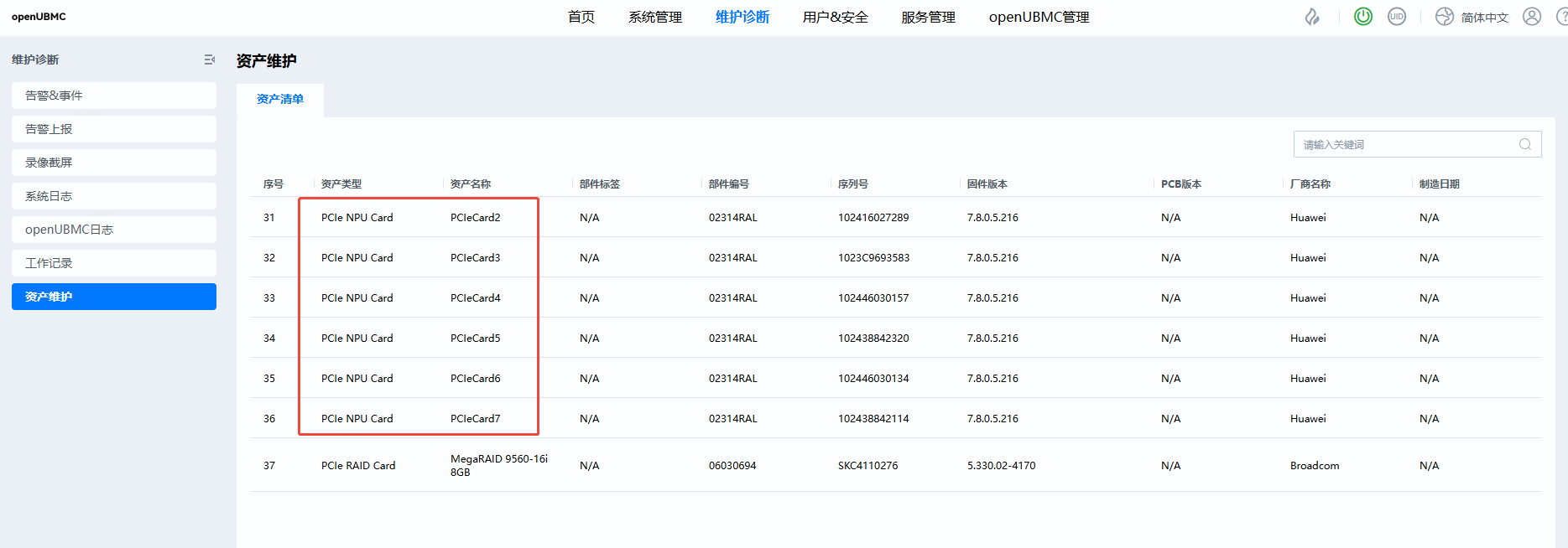

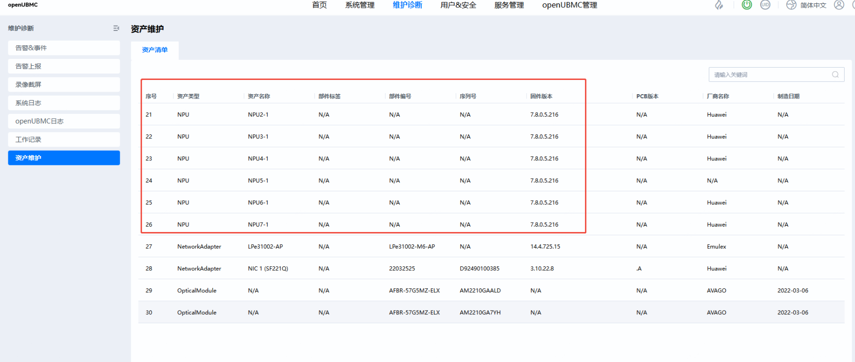

【资产维护】NPU和PCIe NPU Card资源是否重复还是说有特殊需求分类
资产维护界面的数据来源是闭源组件product_mgmt的AssertList对象,我们不是很清楚资产清单的逻辑
这个NPU的资源和PCIe NPU Card资源会不会重复了,因为这个npu卡是一体的,测试认为他就是一个资产,而不是两个资产,我们这边想了解一下将NPU和PCIe NPU Card分开统计的背景和原因

在openUBMC系统的数据模型中,一个物理上的NPU卡(如Atlas 300I A2)被抽象为两个不同层次的逻辑对象,分别管理不同维度的属性:
  1. PCIe NPU Card (NPUCard对象)
    • 角色:代表物理卡本身。它管理的是与插槽、板级硬件、卡整体身份相关的属性。
    • 管理属性:例如 BoardID(板ID)、SlotID(槽位号)、PCBVersion(PCB版本)、PowerState(电源状态)、LinkSpeed(链路速度)等。
    • 依据:文档1中明确展示了 NPUCard_1 对象,其 AssetType"PCIe NPU Card",并拥有 BoardID=164SlotNumber=7 等板级属性。文档5的“硬件类接口评审”也指出,NPUCard 接口的某些属性(如电源器件温度)被评审为应归属于 NPU 对象,而非 NPUCard,这进一步印证了二者的职责划分。
  2. NPU (NPU对象)
    • 角色:代表卡上的处理器核心。它管理的是与计算核心、处理器状态、健康度相关的属性。
    • 管理属性:例如 Core0TemperatureCelsius(核心温度)、Architecture(架构)、Health(健康状态)、InstructionSet(指令集)等。
    • 依据:文档1中同样展示了 NPU_1 对象,其 AssetType"NPU",并拥有 Health=0Core0TemperatureCelsius=255 等处理器核心属性。

因此,在资产维护界面看到“NPU”和“PCIe NPU Card”两个条目是正常的、预期的行为。它们对应的是同一个物理卡的两个不同管理视图:
  • PCIe NPU Card:是资产管理的视图,关注卡的硬件身份、位置和接口。
  • NPU:是资源与健康管理的视图,关注卡上计算核心的性能与状态。
对于测试人员而言,这“一个物理资产”在管理软件层被逻辑地拆分成了两个“管理资产”,目的是实现更精细、更专业和更可持续的系统管理。
