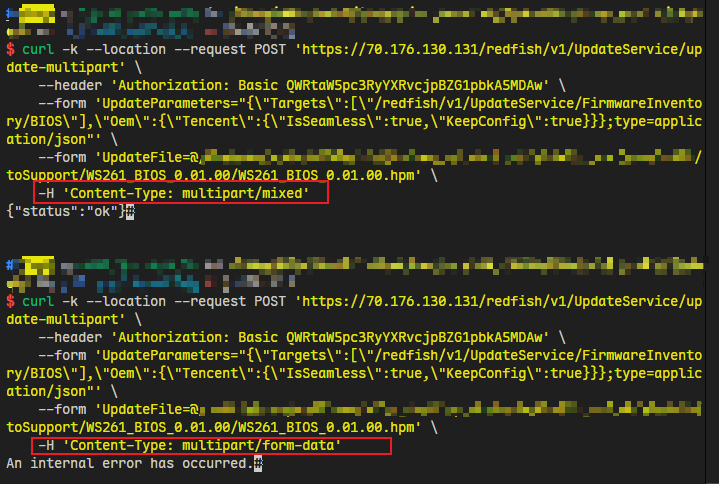

  1. 使用 multipart/form-data 发送固件升级请求(含大文件 .hpm):
curl -k --location --request POST 'https://<BMC_IP>/redfish/v1/UpdateService/update-multipart' \
    --header 'Authorization: Basic <credentials>' \
    --form 'UpdateParameters={"Targets":[...]}' \
    --form 'UpdateFile=@/path/to/large_file.hpm'
  1. 服务返回 500 Internal Server Error,无错误日志输出。
  2. 改用 multipart/mixed 绕过 http.agent 解析:
    --form 'UpdateParameters="...";type=application/json' \
    --form 'UpdateFile=@/path/to/file.hpm' \
    -H 'Content-Type: multipart/mixed'
  1. 服务返回 200
  1. 接口能够正确处理 multipart/form-data 格式的大文件上传请求,不崩溃。
服务崩溃(500),无日志
  1. 使用 multipart/mixed 绕过 http.agent 解析 —— 部分有效,绕过了崩溃点。
  2. 检查 form_data.decode_form_data 实现 —— 闭源模块,失败
