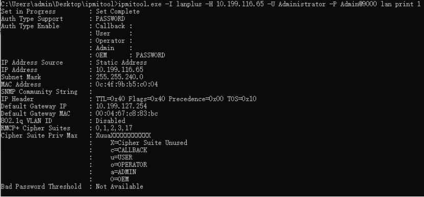

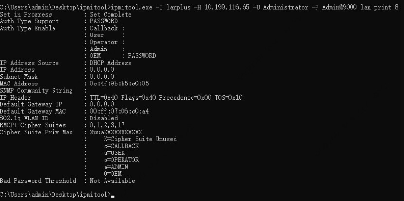

双网络场景,有两个channel通道1和8。没有开启和禁用channel 8的命令。
  • 软件版本:[OpenUBMC2605]
  • 硬件配置:[920B]
  1. [第一步]通过命令禁用channel8通道,只保留channel1通道。
  2. [第二步]通过命令开启channel8通道,同时保留channel1和channel8通道。
通过命令,开启和禁用channel 8通道,实现双网络(channel1和channel8)和单网络(channel1)间的切换。
没有相关命令
没有相关命令开启和禁用channel 8通道
诉求
希望论坛伙伴或华为工程师,能帮忙提供下命令或者其它方法,实现双网络和单网络间的切换。

把第二个网口组上的网口切到第一个网口组就是单网口,channel8就查不到信息了
意思是只能在web上操作吗?
有无ipmi命令这种
目前只支持web和redfish
好的
