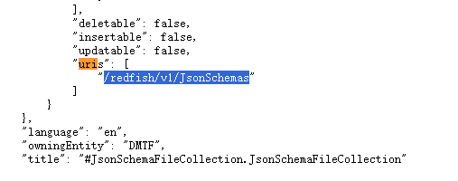

【问题求助】社区main分支版本,redfish协议更新,JsonSchemas资源uri的更新策略
咨询社区main分支版本,redfish协议更新,JsonSchemas资源uri的更新策略

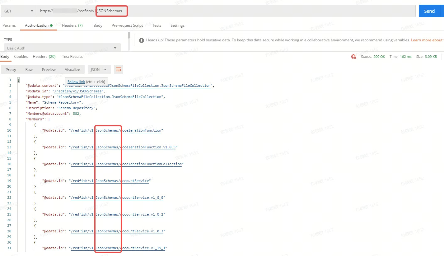

/redfish/v1/JSONSchemas资源下的子资源均已更新成JsonSchemas(如下图),/redfish/v1/JSONSchemas是否需要更新成/redfish/v1/JsonSchemas,与协议保持一致

redfish接口请求/redfish/v1/JsonSchemas也可以调用成功,@odata.id中的修改可以咨询项目支持获取解决计划,当前redfish接口文档还没有同步这个更新
