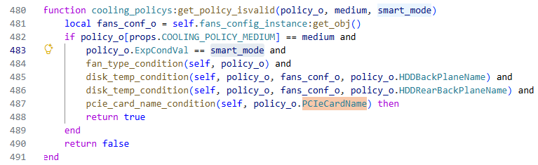

10402315NXH的PSR文件中,背板BC83HBBH的调速在FanType=8083+仅有该调速策略,但是该调速策略下同时存在PCIeCardName:[“RP1000P2SFP-A03”]网卡。
查看调速策略代码,需要同时存在配置的HDDBackPlaneName,HDDRearBackPlaneName,PCIeCardName对象,该调速策略才会生效。
想咨询下这里调速的原始策略的设计是什么呢。就是同时存在才会生效嘛。

该问题的根本原因是冷却策略的生效规则为多个条件必须“同时满足”。您遇到的场景正是由于策略中同时配置了硬盘背板和PCIe卡条件,而环境仅满足前者,不满足后者,导致策略整体未激活。这与设计初衷(精细化匹配硬件组合)一致,但不符合仅针对背板调速的预期。

根据知识库中的信息,环温调速策略(线性调速策略)的生效逻辑是“与”(AND)关系,即当一个CoolingPolicy对象同时配置了多个条件(如HDDBackPlaneNamePCIeCardNameFanType等)时,所有配置的条件都必须同时满足,该策略才会生效。

“若配置了PCIeCardNameHDDBackPlaneNameFanType多个条件,需每个条件都满足,该Policy才生效。”
根因定位
在您的场景中,CoolingPolicy_PCIE_A_2(或其他相关策略)被配置了同时包含 HDDBackPlaneNamePCIeCardName 的条件。
  • 策略配置:该策略要求环境同时存在 BC83HBBH(或类似)的硬盘背板 AND RP1000P2SFP-A03(或类似)的PCIe卡。
  • 实际环境:您当前的硬件环境中只有硬盘背板 BC83HBBH 在位,缺少 PCIeCardName 列表中所指定的PCIe卡。
  • 结论:由于所有必须条件(PCIe卡条件)未满足,该策略整个不生效,因此硬盘背板 BC83HBBH 对应的调速策略无法被激活。

  1. 代码中的判断是需要存在配置时进行匹配判断;
  2. 若不配置,则会默认匹配生效,可以不涉及配置风扇类型,硬盘背板类型等

CoolingPolicy的配置在对应PSR中。
没有配置的就是不支持,必须满足所有条件。
可与对应热设计领域确认
调速策略怎么写的就怎么配的,卡+盘的配置可能是考虑风道上有影响,所以需要根据环温有一个最低转速保证。具体的设计上疑问需要通过PAE找热设计
