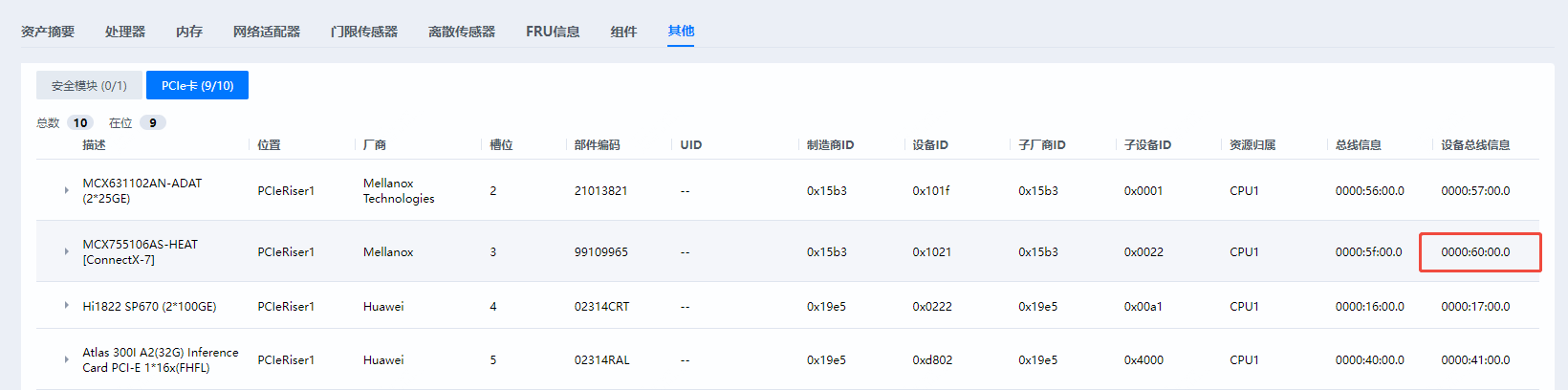

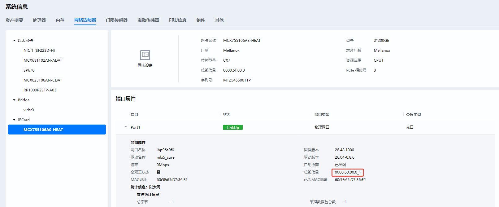

CX7网卡在以太网模式下显示为0000:60:00.0,切换为IB模式后总线信息显示为0000:60:00.0_1(多了”_1”后缀),但是在pcie列表中显示又是正常不带”_1”后缀的,如图所示:
Pcie卡列表这里应该是bus_num,device_num和function_num三个字段用:拼接的,但是网络适配器这里是从iBMA获取的,请问为什么IB模式下显示的总线信息为什么会多了个”_1”

这是IB卡特有的,所有网口的总线信息都是0000:60:00.0,为了进一步区分哪个口,加了下划线
