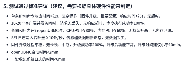

根据QA/Test_Guide/openUBMC SIT DFX测试指导.md · openUBMC/QA - AtomGit
即便扣除BMC GracefulReset stop阶段的时间(从framework.log可以得知大概在17秒左右)也是超过2min的
