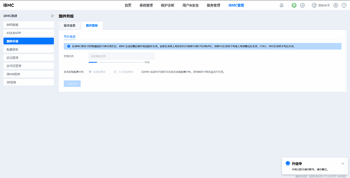

更新白牌包卡在15%,如何reset或rollback
firmware_mgmt NOTICE: init.lua(116): task_id=2868473634, fw_type=WhiteBranding, result_code=0, process=15, result_detail=Starting [repeated 147 times in 302s]

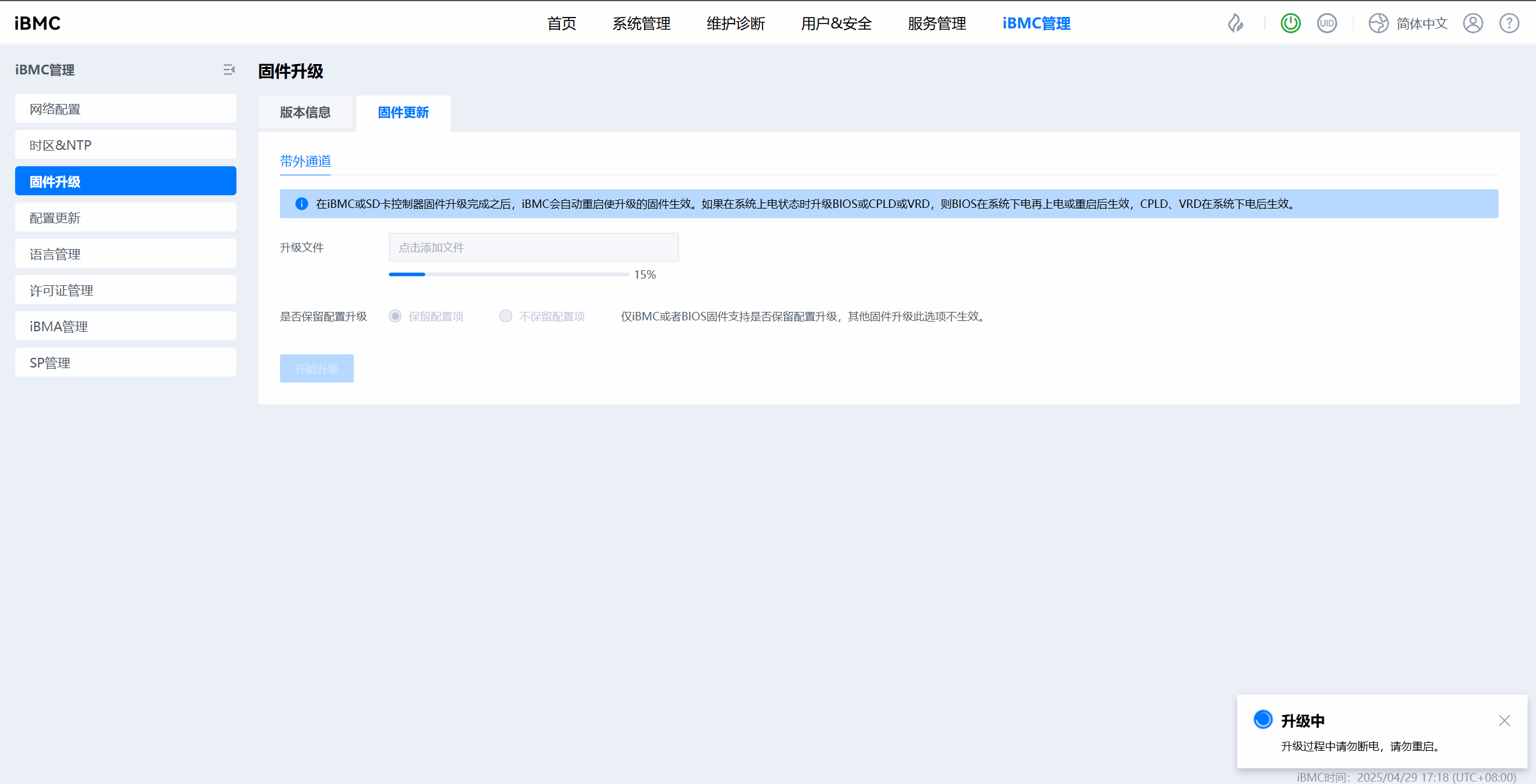

更新白牌包过程遇到一直卡在15%
请问大概是什么情况,如何处理?

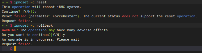

强制重启可以采取clp命令reboot -f。
操作方式:
输入clp_commands 再输入reboot -f

更新过程卡15%通过修改代码已经解决,reboot能重启

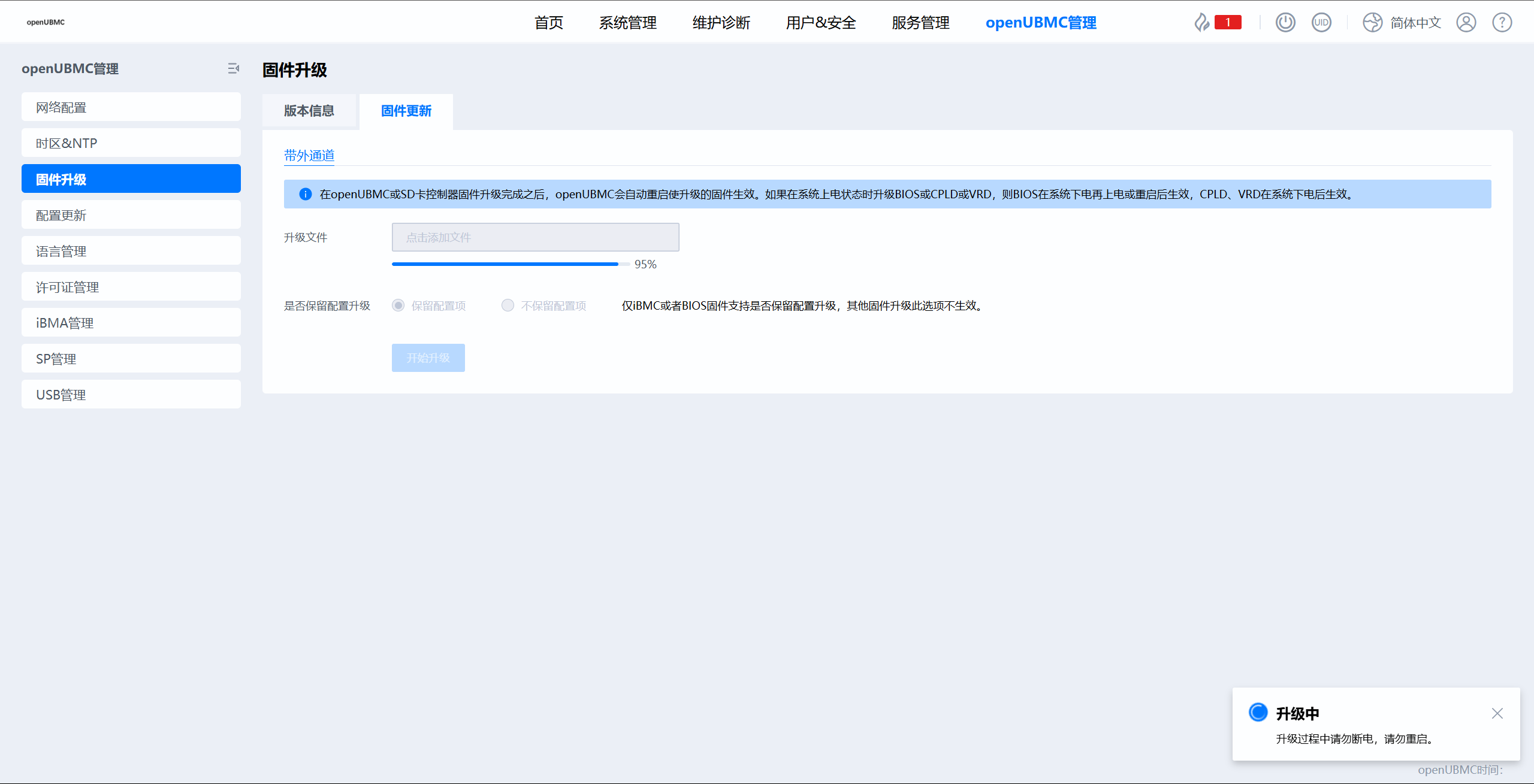

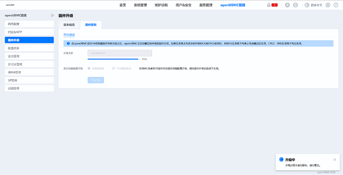

现在更新过程卡95%后失败

1.出现的卡在15%的问题是否可以发送白牌包到linyao12@h-partners.com,用来复现问题
2.出现的卡在95%的问题是否可提供更完整的日志信息,用来定位问题
1、15%问题是由于白牌包配置有问题导致,按照openUBMC品牌包定制指南 此指南修改后不复现,请问还需要么,还需要的话我可以将配置改错回去出包。
2、日志为一键收集,请问还有什么其他方法收集更详细日志
2025-05-06 06:19:00.898989 firmware_mgmt NOTICE: control.lua(124): waiting for firmware reply...
2025-05-06 06:19:21.367900 bmc_core ERROR: lldp_proc.c(296): Can't find port name from LLDP [repeated 61 times in 305s from 2025-05-06 06:14:16.345546 to 2025-05-06 06:19:21.367900]
2025-05-06 06:20:00.991679 firmware_mgmt ERROR: control.lua(118): info_key(1WhiteBranding) Wait message reply timeout=600, stage=CLEAR
2025-05-06 06:20:00.992094 firmware_mgmt NOTICE: info_mgmt.lua(220): info_key(1WhiteBranding) upgrade failed, set_stage: DIFF_FINISH -> COMPLETED
2025-05-06 06:20:01.194753 firmware_mgmt NOTICE: info_mgmt.lua(169): info_key(1WhiteBranding) upgrade set_stage: COMPLETED -> COMPLETED, 100
2025-05-06 06:20:01.195873 firmware_mgmt ERROR: task_service.lua(83): Update task failed, task_id: 4078383025, res: -9
2025-05-06 06:20:01.197793 firmware_mgmt NOTICE: state_simple_upgrading.lua(76): simple upgraded, current active mode is:nil, wait restart seconds:30000
2025-05-06 06:20:01.207446 firmware_mgmt NOTICE: init.lua(33): update status to FS_IDLE.
请问这个是不是就是更新失败的log,firmware_mgmt这个组件场外看不到代码。
此处日志表示等待超时了,需要前一段的日志定位问题,至少要在2025-05-06 06:10之前
1的问题已解决,不需要出包
因/usr/share/bmcgo/wbd-packet/afteraction_remove_busctl.sh中存在清空日志操作,导致之前日志不完整。现已注释并收集日志发送至linyao12@h-partners.com
是否可提供卡在95%的升级包,发送至linyao12@h-partners.com

升级95%失败的升级包内xml文件内容格式有误,解析失败,单标签写法案例:<exampleTag VALUE="example" />

想问一下,卡在15%具体是什么问题导致的,我现在尝试制作白牌包也卡在15%了
我是配置写错了
