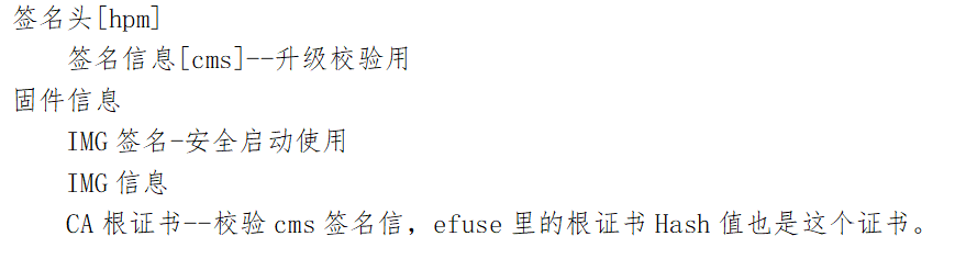

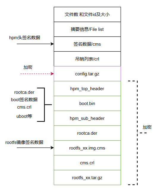

升级会使用内置的根证书校验hpm包的cms签名,有两个根证书可供选择:一个是/opt/bmc/trust/partner/rootca.der(以下叫B根),另外一个是由镜像构建时打包到镜像中的签名根(以下叫A根)。
当你使用伙伴根重签名并不会修改hpm包里面的A根,使用华为构建流程制作的hpm包预置的A根是华为根,另外一个你导入的B根也是华为根,所以你的环境上只有华为根,当然不能升级自签名包。
在12月16号的security-sig会议中,有说升级相关的签名:
有两个签名和升级相关:hpm头的签名(A根),opt/bmc/trust/partner/下的签名(B根)。
从这里我理解通过hpm_resign重签名改的就是A根,为什么说“使用伙伴根重签名并不会修改hpm包里面的A根”呢?
我理解的是,他这里重签名只是修改hpm包的外壳,当我们升级时重签名的部分相当于一把锁,环境中的A根和B根相当于钥匙,当匹配到时就会升级成功。@xuhaijun 是这样吗
