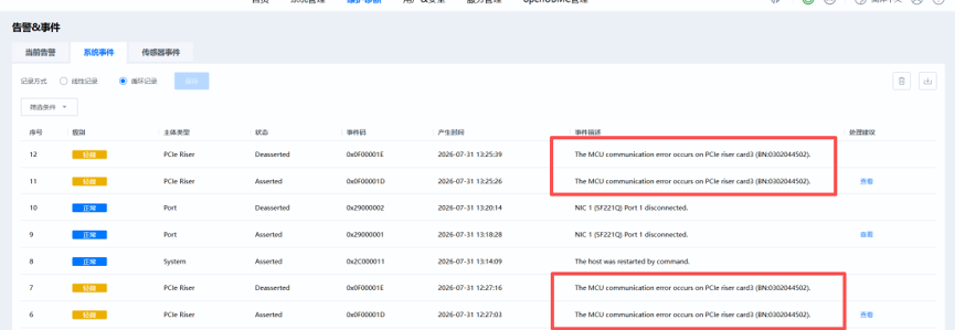

2603版本risercard3报告警
服务器静置时小概率性的产生risercard3失败告警

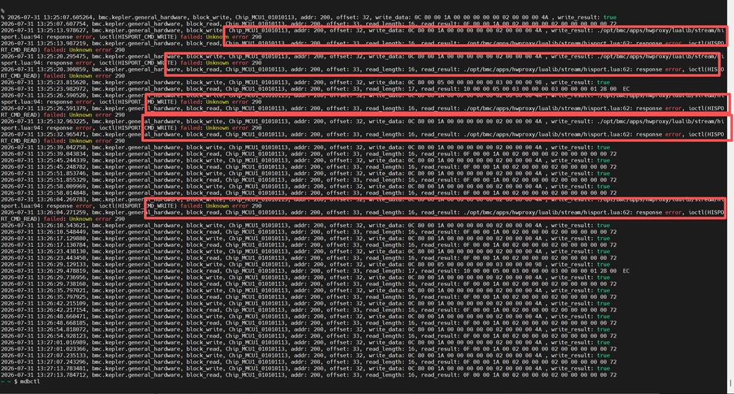

该告警是通过发送0x1A opcode查询链路状态通信是否正常,连续三次失败就会产生告警。对MCU命令实际的读写分析,发现pciecard3容易出现链路不同的情况产生。
图一为risercard3的命令读写打印,可以看到很多error。小概率会连续三次失败。

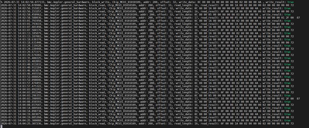

图二为pciecard2的读写命令打印,多次轮训读写都未发现error,链路稳定。所以未产生告 警
结论:通过打印可以一看到报的错误码为290,查询文档后,该错误码含义是表示Hisport总线读写操作未完成,通常是硬件链路不通的问题,但是升级iBMC后正常,不存在这个问题,目前的差异还是在BMC版本上

该问题目前已经分析清楚,26.03版本sdk中框架组件处理通信信息的逻辑异常,导致这里有概率发不通,会上报告警。26.06版本sdk已修复该问题,建议使用新版本sdk或等待问题修复。如果需要临时规避该问题,可以先删除上报告警的相关csr配置
