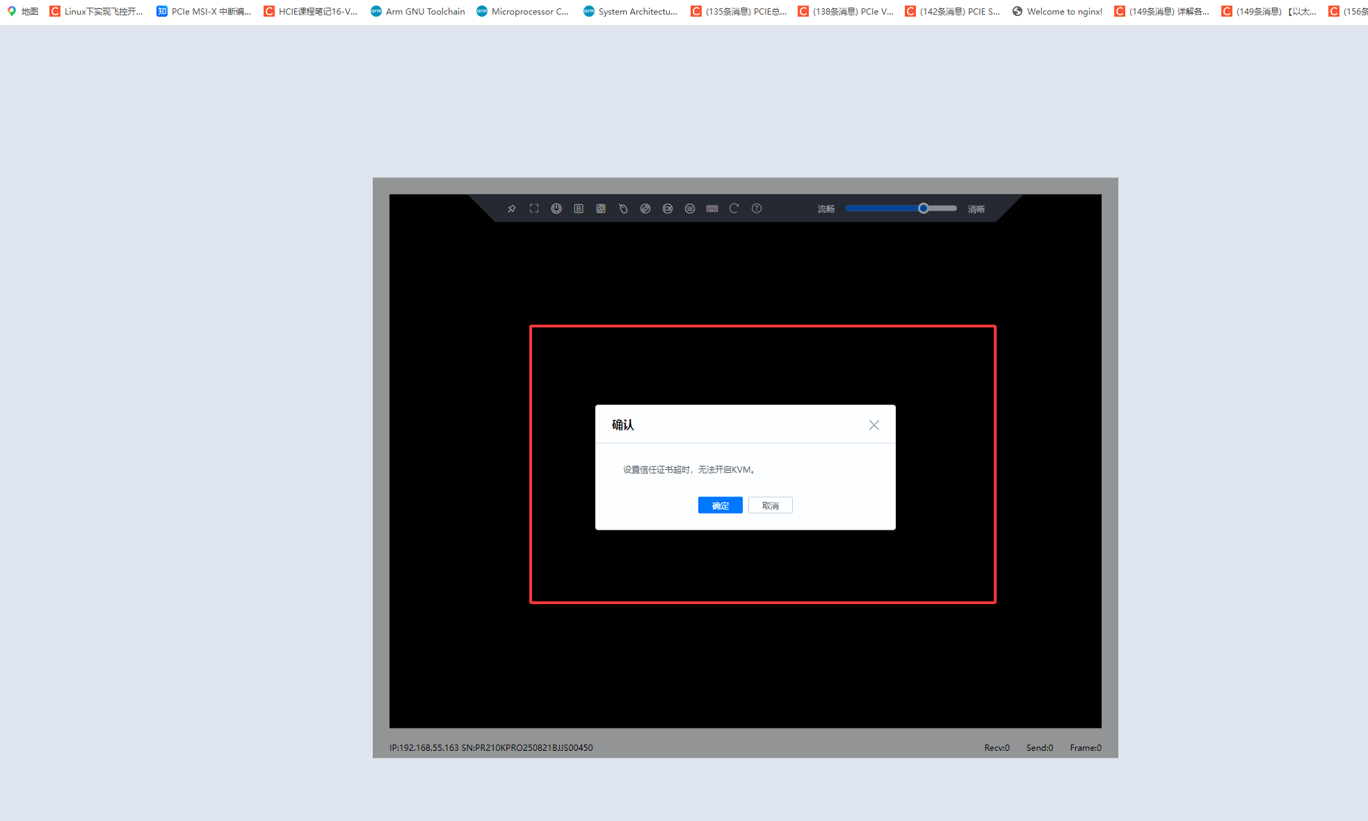

用openubmc社区版本KVM不可以用怎么办?
[在这里详细描述您遇到的问题]
  • 软件版本:OpenUBMC2609
  • 硬件配置:宝德 鲲鹏920 PR210KPRO
  1. [第一步]
  2. [第二步]
  3. [第三步]
希望可以正常通过KVM访问。
报证书有问题
[详细总结您对此问题的分析结论]
解决方案
1. 确认并重新生成 SSL 证书(最直接)

问题分析
根据您提供的信息(OpenUBMC2609、Ubuntu 24.04、宝德鲲鹏920 PR210KPRO),KVM 报“证书有问题”可能是以下几种情况之一:
  1. BMC 的 SSL 证书与 openUBMC 社区版本不兼容
    社区版本的 BMC 对证书生成所使用的 OpenSSL 版本有要求。使用 OpenSSL 1.x 生成的证书在导入时会失败,导致 Web 服务(包括 KVM 依赖的 HTTPS 通道)无法正常建立。
    依据:搜索结果为“社区版本BMC导入SSL证书失败问题分析”指出,使用 openssl1.x 生成的证书导入失败,升级至 openssl3.x 后重新生成证书可正常导入。
  2. 证书超时或验证失败
    知识图谱中记录了“Hashed Certificate Timeout”概念,证书超时问题会导致 KVM 激活被阻止。可能的原因是 BMC 系统时间不准确或证书链不完整。
    依据:知识图谱关系 Hashed Certificate Timeout → KVM,描述为“A certificate timeout issue was reported during KVM setup, blocking access.”
  3. 固件升级导致的证书解密失败
    如果近期进行过不保留配置的固件升级(或恢复出厂设置),原配置中的 SSL 证书可能与新固件不匹配,导致解密失败,进而影响 Web 登录和 KVM 连接。
    依据:搜索结果为“自签名openubmc版本不保留配置升级后web页面拒绝登录问题分析”指出,还原点证书密文不匹配导致证书解密失败。

可以先按提示更新下证书,如果还有问题,请提供更多日志信息(app.log 或 一键收集日志)
