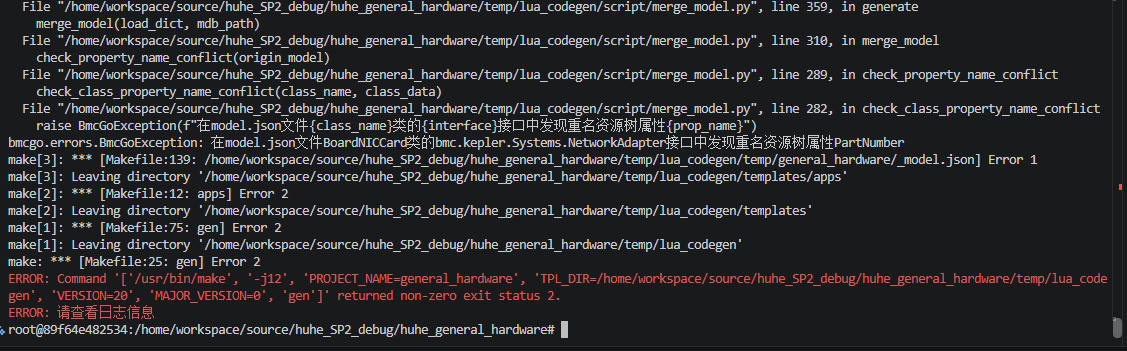

在对general_hardware组件进行gen时,发现如下报错:

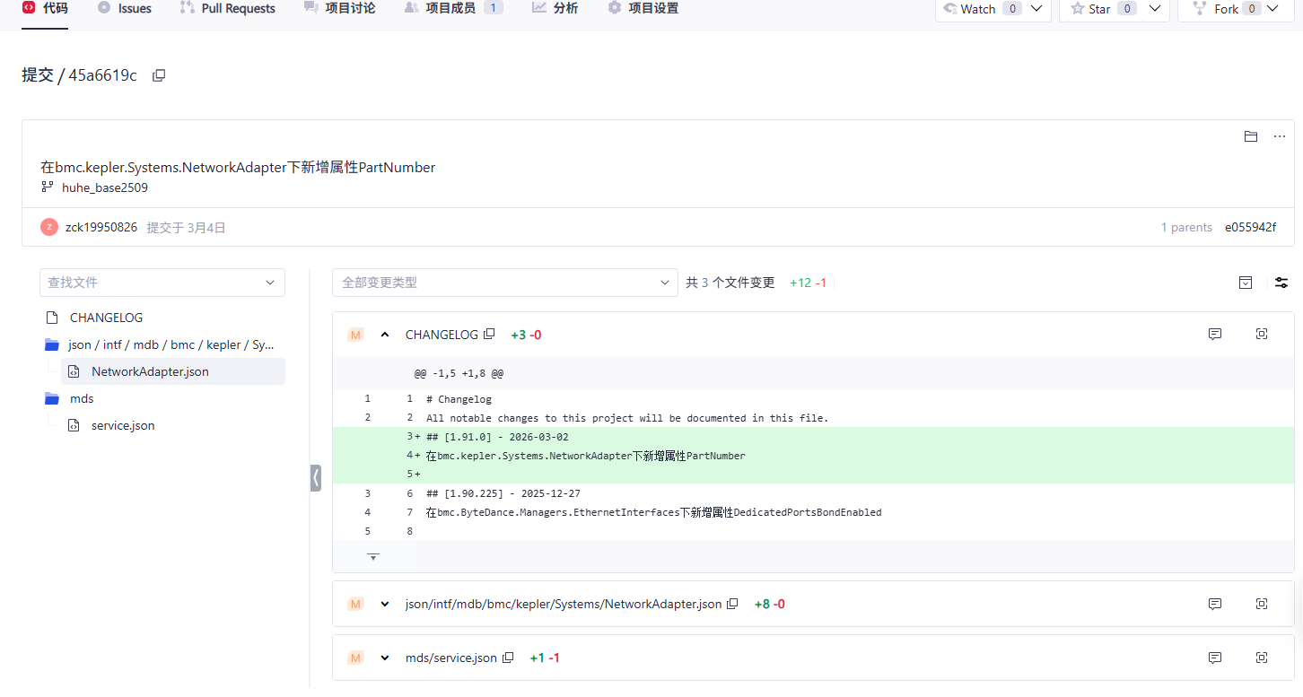

因为bmc.kepler.Systems.Board和bmc.kepler.Systems.NetworkAdapter接口下都有PartNumber这个属性。
bmc.kepler.Systems.NetworkAdapter接口下的属性是社区3月4日提交的,这个提交是因为什么?

结论:社区 3 月 4 日的提交 主要目的是为 bmc.kepler.Systems.NetworkAdapter 接口增加 PartNumber 同步属性,以支持从 FRU 信息自动同步网卡部件编码,从而完善该接口的硬件资产信息模型。但该提交未充分考虑到与 bmc.kepler.Systems.Board 接口已有 PartNumber 属性的命名冲突,致使通用硬件组件(general_hardware)在代码生成时触发重名报错。
根据您提供的上下文信息,可以明确以下几点:
属性存在位置:bmc.kepler.Systems.NetworkAdapter 接口中确实定义了 PartNumber 属性(参考文档 topic 7015,即 #4 内容),该属性被配置为“同步属性”(synchronous property),预期通过 CSR 的同步语法从 FRU 信息自动更新网卡的部件编码。
社区提交的背景:该属性是由社区在 3 月 4 日 的提交中加入到 bmc.kepler.Systems.NetworkAdapter 接口的。虽然上下文未直接写明该提交的原始动机,但综合以下信息可以合理推测:
bmc.dev.NetworkAdapter.Fru 接口已包含“Part Number”属性)。NetworkAdapter 对象上,从而在资源协作接口(D-Bus)层面提供统一、标准的部件号访问能力,以满足资产追溯、配置管理和 Redfish 兼容性需求。导致的冲突:由于 bmc.kepler.Systems.Board 接口中已经存在同名属性 PartNumber,当同一个类(如 NetworkAdapter)通过 interfaces 引用了这两个不同的资源树接口时,就触发了 属性名称唯一性检查(Rule Resource 005),导致代码生成报错。这与之前社区出现的 Model 属性冲突(#1)是同一类问题。
建议修复措施:根据规则 Rule Mds 042,当多个接口定义相同属性名时,应在 model.json 中为其中一个(或全部)属性配置 alias(别名)来避免冲突。例如,可将 bmc.kepler.Systems.NetworkAdapter 中的 PartNumber 别名设为 NicPartNumber,同时保持 Board 接口中的 PartNumber 不变,并在相关代码和同步表达式中使用别名进行赋值和引用。
