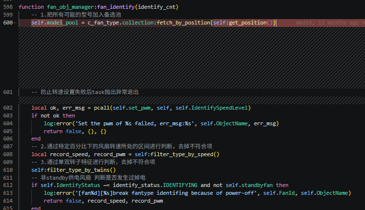

不是很理解,风扇类型识别为什么要限制在Position相同的地方?
我们目前的背景是:有多个风扇背板,但是只用两种风扇,6056+和6056++,那FanType原样的配置在两份SR里合适吗,完全相同的类型只有Index不一致?
麻烦确认一下有没有什么特殊的背景。我理解这里完全可以遍历全路径的FanType然后进行匹配的吧,顶多优先匹配同级FanType

根据您的问题,我将结合知识库中的信息解释风扇类型识别中“限制在相同Position”的设计原因,并分析多风扇背板下配置相同FanType(仅Index不同)的合理性。
1. 为什么风扇类型识别要限制在相同Position?
在系统设计中,风扇类型识别并非全局遍历所有FanType,而是基于物理位置(Position)建立候选池。知识库中明确提到:
fetch_by_position is a function that retrieves candidate fan models based on physical fan position.
(Entity: fetch_by_position → 建候选池)
这意味着对于每个风扇实例,系统会根据其Position字段(如CLU<n>)调用fetch_by_position,仅获取与该位置相关的FanType作为候选。这一设计的核心目的包括:
  • 模块化配置:每个风扇板(CLU)可以独立定义自己支持的风扇型号。在[风扇板CSR配置指导书]中明确指出,CSR配置描述“该CLU支持的风扇型号,用于风扇型号识别”。因此,FanType是按风扇板(CLU)范围配置的,而非全系统共享。
  • 避免跨位置误匹配:不同风扇板可能安装不同规格的风扇(例如转速范围、单/双转子、最大PWM等),即使外观相似,其识别范围(IdentifyRangeLow/IdentifyRangeHigh)也可能不同。如果全局遍历,可能会将本不属于该位置的风扇类型错误匹配到该风扇,导致控制策略错误。
  • 提升识别效率:限制候选池范围可以减少后续filter_type_by_speed等方法的计算量和误判概率,保证识别过程可靠。
因此,限制在Position相同的地方是设计上为了确保每个风扇位置只匹配该风扇板预期支持的风扇类型,实现灵活、准确的模块化管理。

您的建议(遍历全路径FanType,顶多优先匹配同级)在逻辑上可行,但与当前系统的设计不符。知识库指出:
风扇型号识别备选池由配置的FanType对象决定。通过Fan对象下配置的IdentifySpeedLevel属性明确该风扇风扇识别时的使用的PWM,当设置该PWM下,风扇转速处于FanType IdentifyRangeLow与IdentifyRangeHigh之间,则认为风扇类型为该FanType。
(Document Chunk #4
这里“备选池”的构建是fetch_by_position的职责,它天然限制了候选模型的范围。如果要改为全局遍历,需要修改fetch_by_position的实现,并调整后续过滤逻辑。目前系统没有提供这种模式,也没有提及优先匹配同级的机制。因此,当前实现中不推荐使用全局遍历,因为会破坏模块化配置的独立性。
