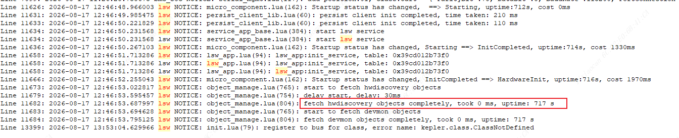

lsw NOTICE: object_manage.lua(804): fetch hwdiscovery objects completely, took 0 ms, uptime: 717 s
这是正常的吗

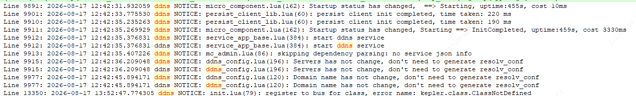

ddns
正常的,lsw没有要从自发现获取分发的对象
那这目前感觉确实看不出来啥原因
ddns、lsw这两个组件在启动阶段没有任何报错吗
没有
