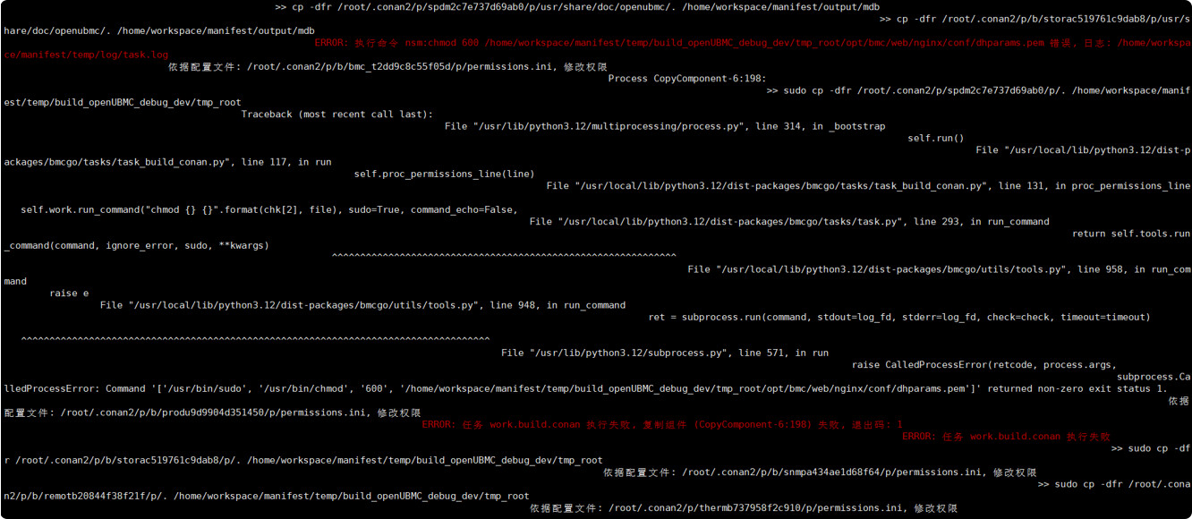

【求助】新开源nsm仓库main分支,需怎样配置以集成到manifest
截止8/17,闭源nsm版本为1.120.15,开源nsm main分支对应版本为1.130.10;
现需将开源nsm集成到截止8/17的manifest主分支中,需怎样配置。
已尝试的修改:
但manifest出包失败,提示如下
因现在无法上传完整出包日志,稍后补充。

更新至开源nsm仓库在8/17晚的最新节点,删除nsm本地cache并重新编译后,manifest已能正常出包,请知
补充一个配置点:manifest 里的依赖写法要按当前 manifest 仓的列表结构来写,不是把组件名直接作为 YAML key。
公开 manifest 的示例是:
dependencies:
  - conan: "<组件名>/<版本>@openubmc/stable"
所以替换 nsm 时建议先确认 nsm/1.130.10@openubmc/stable 已经在当前构建使用的 Conan remote 上可拉取,例如先用 conan search 或 bingo fetch -pi nsm/1.130.10@openubmc/stable -p ./source_code 验证。
如果包存在,再在产品 manifest/build/product/BMC/openUBMC/manifest.yml 的 dependencies: 列表里显式追加或替换为:
  - conan: "nsm/1.130.10@openubmc/stable"
若出包仍失败,优先看 Conan 阶段日志:Recipe not found 是包/remote 问题;requires conflict 或组件接口编译失败,则是 nsm 1.130.10 与当前 8/17 manifest 里其他组件版本不匹配,需要同步固定相关依赖版本。
集成到manifest参考manifest的PR提交。
