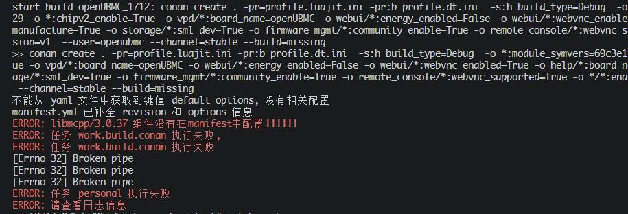

openUBMC 26.06 版本(含最新的main分支,commit 64f9850bbe0333ee70da29d12e7b7fef32a3ee24)构建 openUBMC_1712 报错。main 分支节点以及报错节选如下:
openUBMC 1712 构建报错.txt (144.9 KB)
初步分析
经排查,确认组件配置 libmcpp 在 openUBMC_1712 下的 manifest.yml 中不存在。具体如下图:

参考openUBMC产品下的manifest.yml,给openUBMC_1712产品下的manifest.yml配置libmcpp依赖
@yaoshun1 openUBMC
  1. 26.06 版本发布的时候没有验证过 openUBMC_1712 的固件会构建失败(必现问题)?
  2. 上述单点问题可以先配置 libmcpp 解决,但是是否还有哪些组件或者其他配置会导致构建失败?
能否提供一个全景的解决方案,而不是说配置一个单点的 libmcpp 组件。
目前1712还未纳入社区流水线每日构建流程,所以可能存在此问题,可在CICD SIG例会报相关议题提出此问题
