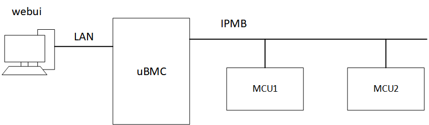

我们想实现将ipmb上的数据通过网页进行显示的功能,信息传递以IPMI标准指令get device id/get device sdr/get sensor reading为主

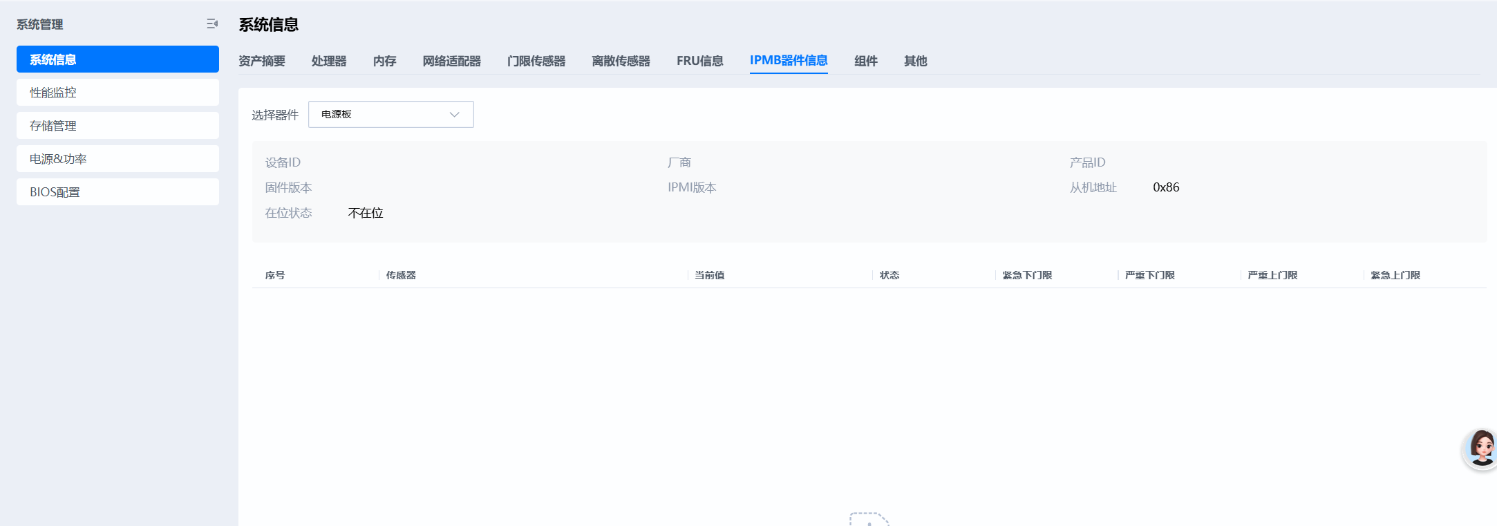

北向接口webui组件新增了显示信息,通过更改webui和rackmount组件,在rackmount中生成仿真数据,能正常显示仿真值
南向接口中,新建组件,在组件中调用资源写作接口,通过将仿真数据赋值给资源写作接口属性进行数据上树,
我在mdb_interface组件中进行组件接口注册,并编译正常,按照设计,网页中能够显示仿真数据,但是实际没有任何显示,查看发现新建的组件服务没有启动,

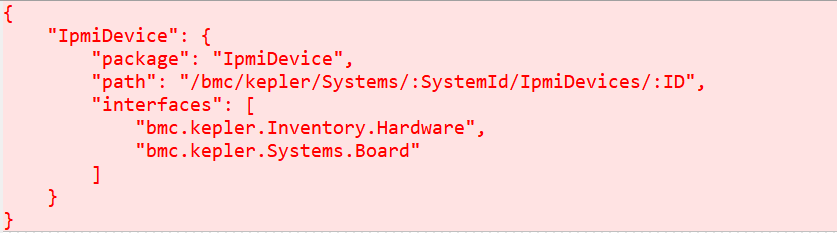

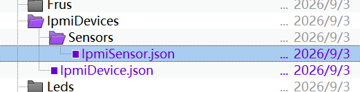

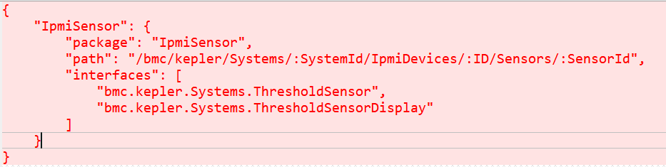

这个bmc.kepler.appIpmb服务函数是我在mdb_interface组件中新增的,具体做法是在mdb_interface/json/path/mdb/bmc/kepler/Systems/中新加IpmiDevices
IpmiSensor.json中内容如下:
IpmiDevice.json中内容如下:
目的是在新增南向组件中调用这两个服务函数,实现数据上树,北向组件中获取该数据进行数据显示,这样操作有什么问题吗?
1.启动问题:确认 launch_control.json 中配置了 appIpmb ,以及 appIpmb 组件的 service.json 配置正确。确认启动后 framework.log 和 app.log 中是否存在 appIpmb 其它报错
2.资源协作定义看着没问题。

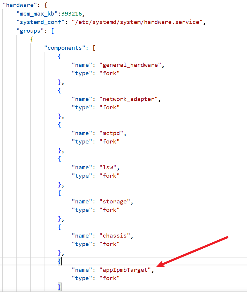

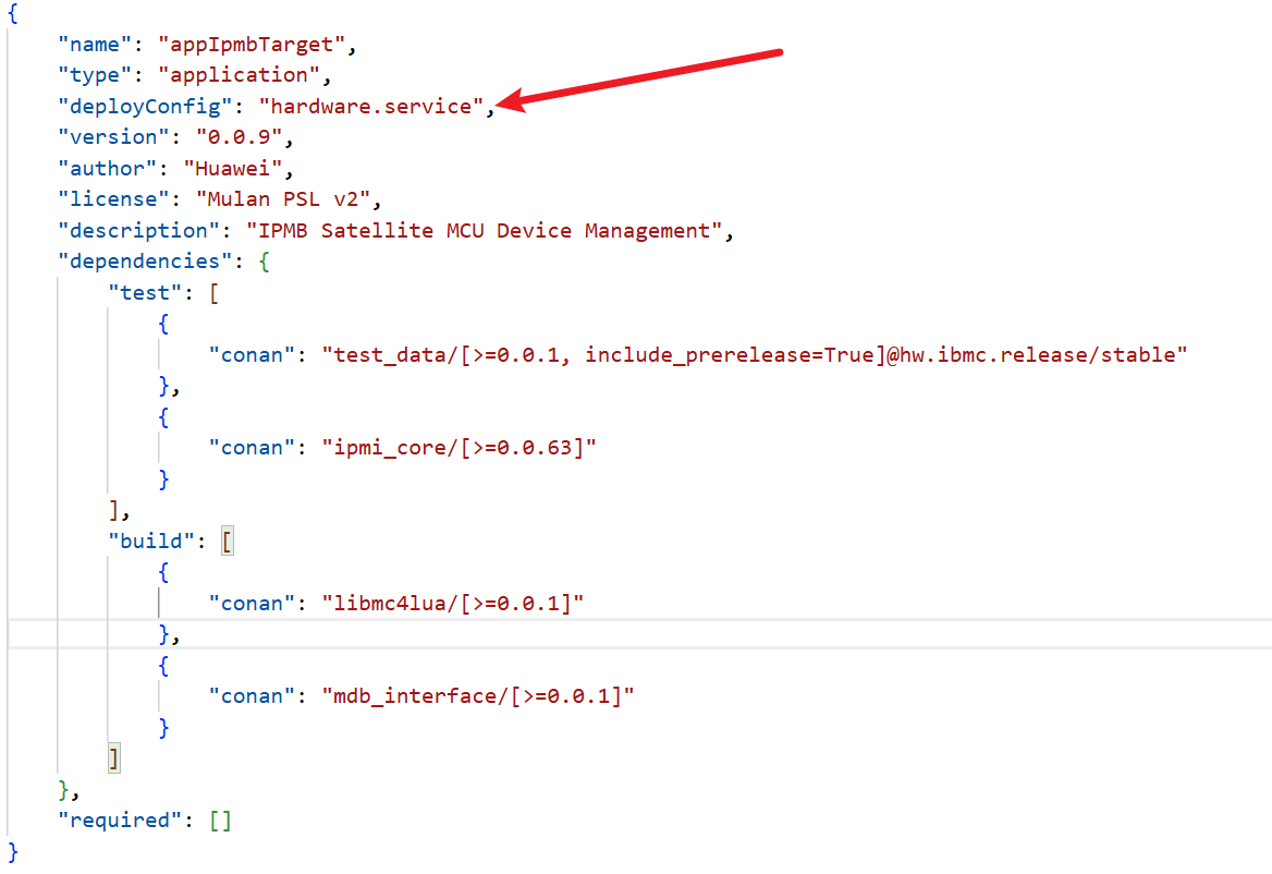

当前改动如下,我的组件名称为appIpmbTarget:
service.json下配置如下图:
launch_control.json下新增了组件信息:
但是上电后,服务还是没有启动,启动阶段app.log中没有显示appIpmbTarget中的信息,启动打印如下log:
app.zip (37.1 KB)
framework.log中打印appIpmbTarget相关内容如下
unknown_service NOTICE: base.lua(89): component[appIpmbTarget] is detected in the environment
[:00000013] hardware: LAUNCH snlua appIpmbTarget/service/main
00:01:26.139195 maca ERROR: init.lua(184): [**appIpmbTarget]**StartupCheck failed, error: org.freedesktop.DBus.Error.ServiceUnknown: The name bmc.kepler.appIpmbTarget was not provided by any .service files, check count: 1
完整信息如下:
framework.zip (10.2 KB)
改动源码如下:
改动部分源码.zip (76.4 KB)

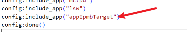

麻烦看一下能看出什么问题吗?我新建组件的名称为appIpmbTarget
最终在config.cfg文件中也添加了appIpmbTarget组件名称,服务能正常启动了
