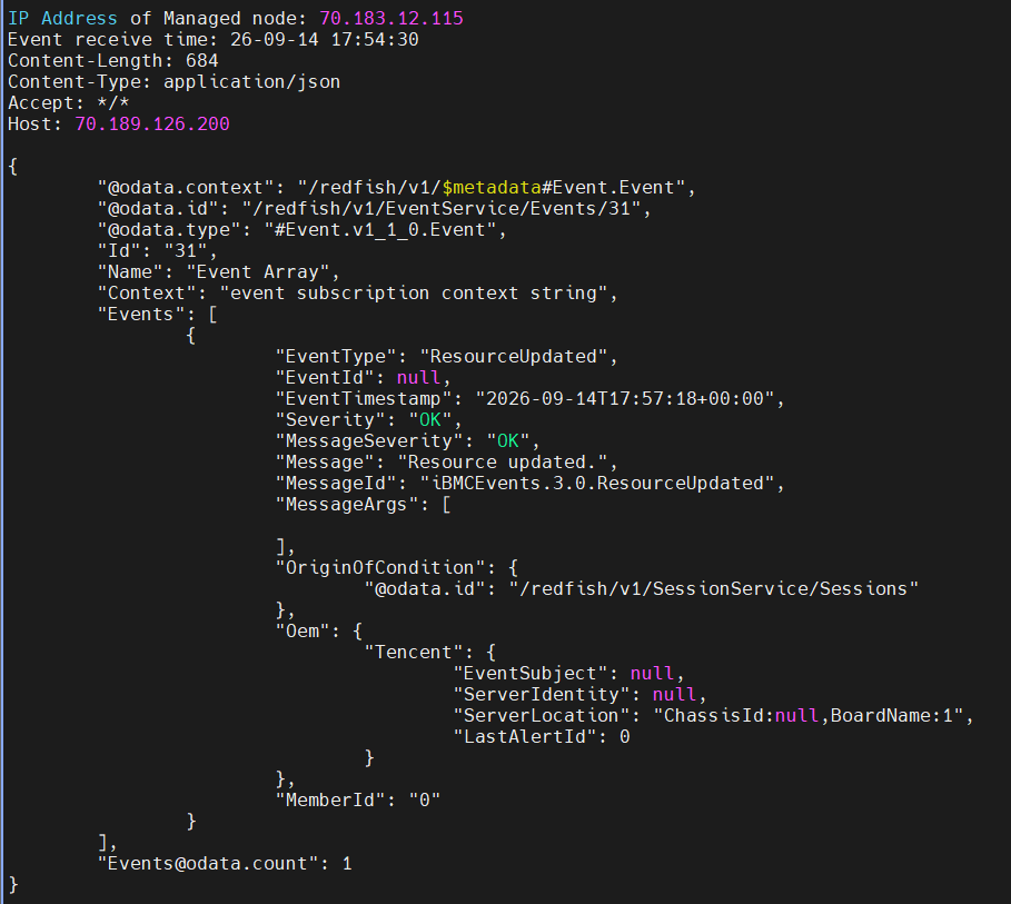

1.事件订阅EventType设置为Alert,还是会上报ResourceUpdated内容
2.在服务端能看到ResourceUpdated上报内容

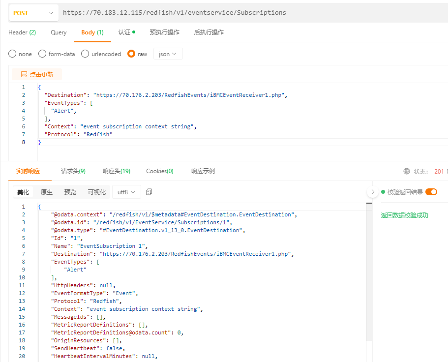

- 软件版本:基于openUBMC260630的5.14.0.09
配置事件订阅,EventType设置为Alert
查看接收服务器端收到的告警信息
- 接收服务器端收到的告警类型与设置的EventType一致
- 设置的EventType似乎没生效,ResourceUpdated也会上报
1. 事件订阅机制中的EventTypes参数
根据知识库中的信息,EventTypes是Redfish事件订阅请求中的一个参数,它指定了订阅所侦听的事件类型。例如,EventTypes是配置字段,指定BMC应订阅哪种类型的事件,如["Alert"]。
