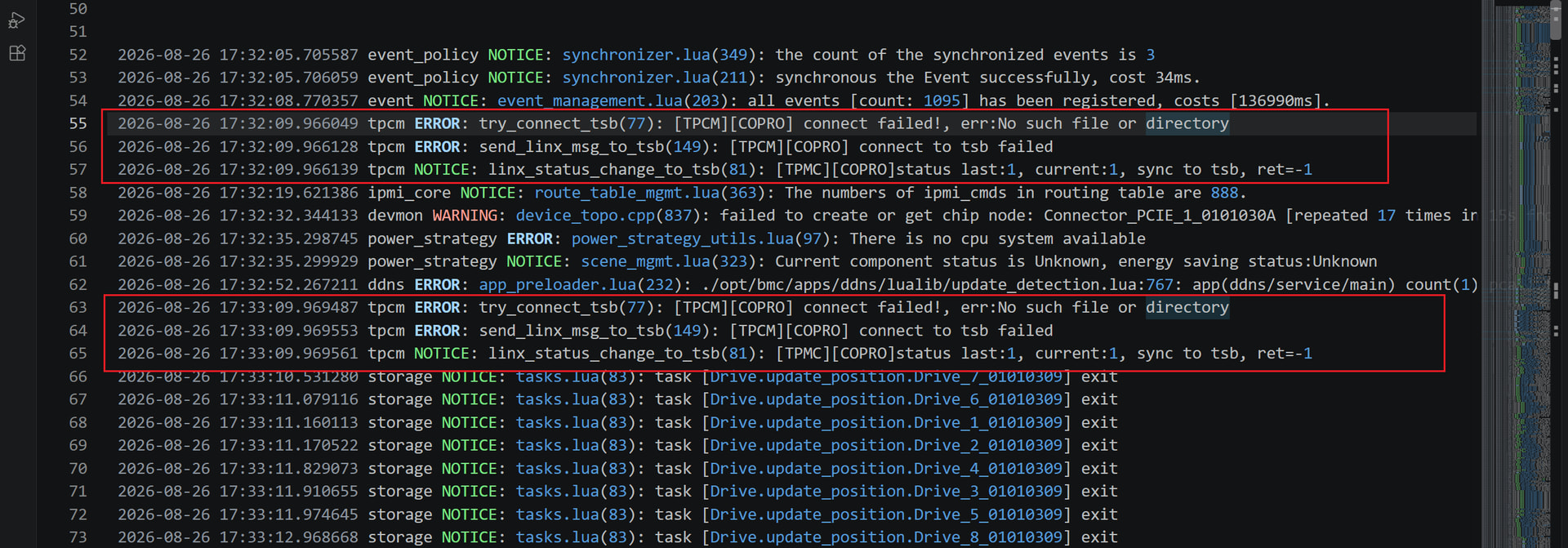

一、问题现象与相关日志
从知识库中的论坛讨论(Topic 6568)可以提取到相关的典型错误日志:
  • ERROR: try_connect_tsb(77):[TPCM][COPRO] connect failed!, err:No such file or directory
  • ERROR: send_linx_msg_to_tsb(149):[TPCM][COPRO] connect to tsb fail;
这两条日志分别对应 Try_Connect_TSBSend_Linx_Msg_To_TSB 两个函数的执行失败,失败原因均指向 与 TSB(Trusted Security Bridge)的连接失败,具体错误信息为 No such file or directory

四、结论与建议
问题结论
TPCM connect failed 日志周期性刷屏的根本原因在于 当前硬件环境没有 TCM 芯片,导致 TPCM 模块依赖的 TSB 连接通道无法建立(错误提示 No such file or directory)。TPCM 作为闭源组件,其配置和部署依赖于特定的硬件插卡支持。
