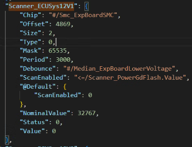

扩展板有一个Scanner配置如下:
测试发现4869的Offset实际无法访问
但是mdbctl查询Scanner发现状态和读值都是正常的,想知道该Scanner的值是从哪里获取的

扩展板有一个Scanner配置如下:
有个疑问,Scanner_ECUSys12V1的数据是从SmcDfxInfo_EXU来的,那Scanner_ECUSys12V1种的offset 4869 是随意定义的吗?
我这里的4869是之前版本的SMC命令字定义的,如果你的Scanner没有对应的SMC命令字,而Chip、Offset又是必填字段,那我理解offset可以随便填个0之类的,反正不会用上

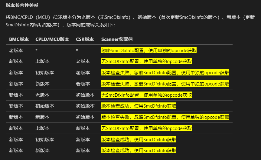

我之前有问过华为的兄弟,说是dfx不生效的时候会用Scanner的配置
dfx服务起来后,Scanner那个就被dfx替代了。
试了下,offset填0,读取scanner value也可以拿到正确的数据。
这样的话,Offset、type、size、mask还是填写正确值好一些,可以避免dfx服务起来之前scanner拿到错误的数据,这就又产生了一个疑问,如果要拿比如第27字节的数据,mask该怎么定义? dfx服务起来之后 原有的scanner的任务会被取消掉?
