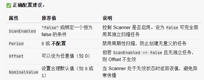

:white_check_mark: 正确配置建议:
属性 推荐值 说明
ScanEnabled "false" 或绑定一个恒为 false 的条件 控制 Scanner 是否启用。设为 false 可完全禁用其独立扫描任务
Period 0 或 不配置 禁用周期性扫描,防止创建无意义的任务
Offset 可以设为任意值(如 0) 但若 ScanEnabled == false 且无独立任务,则 Offset 不生效
NominalValue 设置合理默认值(如 0 或 1) 当 Scanner 处于无效状态时返回该值,避免异常传播
:white_check_mark: 结论:仅靠设置 Offset=0 并不能避免负面影响。应通过 ScanEnabled=false + Period=0 显式禁用独立扫描,才是安全做法。

我的目的:只有DfxInfo里有信息,没有独立的SMC地址。我需要读取出来的内容保证是正确的。要么读出来晚一点,要么就读不通。
  1. ScanEnabled为false,Period为0,是否会影响从DfxInfo同步信息?
  2. DFXInfo读取较慢的情况下,Scanner的Status能否正常更新,比如更新为获取中或者OK(只用Scanner的话是有的)
smcdfx是用于优化Scanner读取性能的,主体还是Scanner,其他对象同步属性也是从Scanner同步,且如果cpld不支持dfx能力,需要Scanner恢复自扫描的机制。
正常来讲,Scanner本身有个命令字可以读取到一样的值,offset就是那个命令字。汇聚本质是cpld额外提供新命令字一次性读取一片寄存器值,然后把对应寄存器更新到对应的Scanner上。一般不会配置为无法正常读取,无法正常读取可能会导致其他异常。
ScanEnable为false的场景下,Scanner的值是配置的NominalValue,汇聚的值不会刷新到那。Period最低是10ms,配0实际也是10ms。
Scanner的status刷新和dfx读取时间没什么关系。读到值后根据成功/失败更新状态
