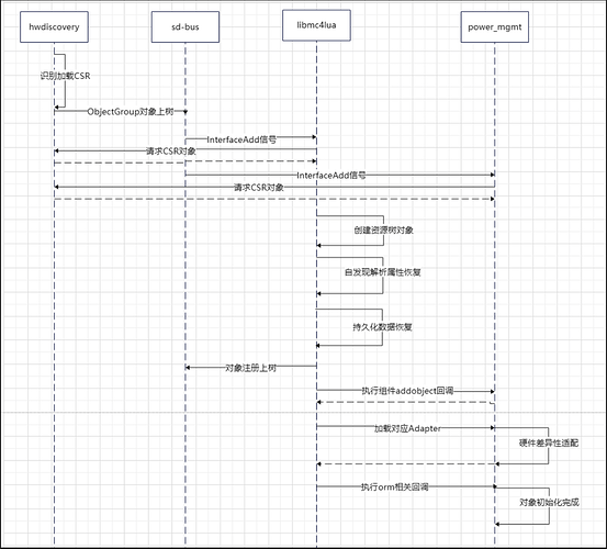

二、电源识别加载流程
- 1、自发现识别加载CSR
- 2、自发现上树ObejctGroup对象
- 3、sd-bus发送InterfaceAdd信号给各个组件
- 4、各个组件向自发现请求CSR对象(解析出来的CSR文本)
- 5、libmc4lua创建资源树对象
- 6、libmc4lua将自发现解析出来的属性赋值给对象
- 7、libmc4lua从持久化恢复数据到对象上
- 8、libmc4lua把对象注册上树
- 9、调用各个组件的addobject回调
- 10、执行组件设备树的差异性适配
- 11、执行orm初始化回调,对象初始化完成

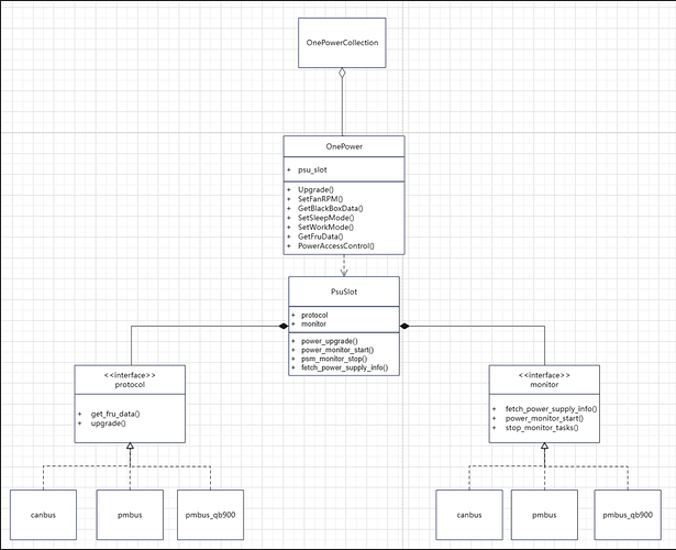

电源设备树主要涉及的对象有OnePower、PsuSlot、Monitor、Protocol,各对象定义和作用如下:

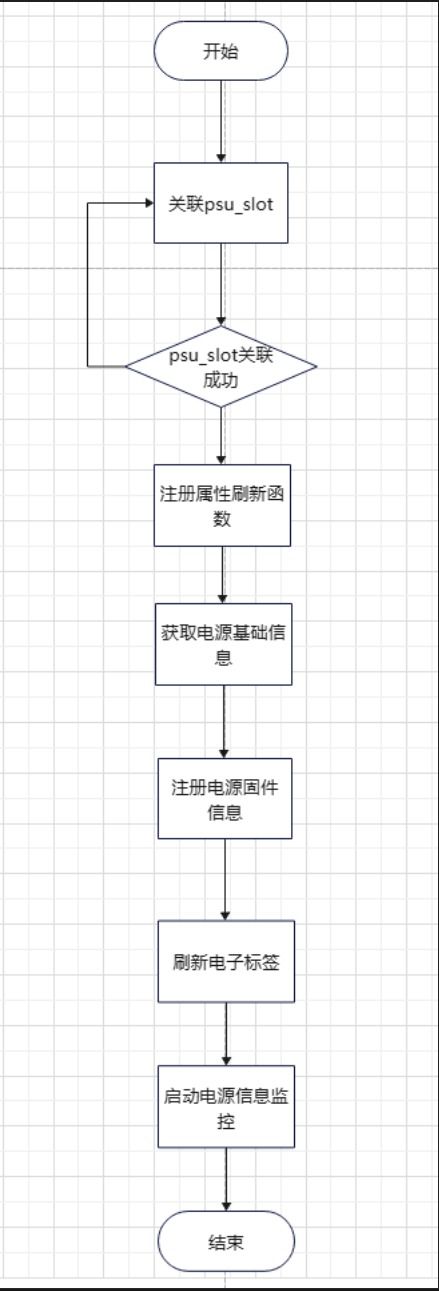

OnePower
设备树加载通用模型,与通用逻辑不一致的需要自行在对应的csr目录下补充adapter,通用OnePower在init阶段关联上一级position的同槽位PsuSlot对象,并刷新Fru信息
PsuSlot
PsuSlot所在不同的单板,需要独立配置一份adapter。框架在获取到PsuSlot对象后,会根据所属的csr,拉起不同的adapter
PsuSlot主要函数逻辑(适配新adapter需要实现):
1、fetch_power_supply_info
注册对应的协议(如pmbus,canbus),并刷新Fru数据
2、power_monitor_start
拉起属性轮询任务
3、psm_monitor_stop
停止电源轮询任务
Monitor
不同协议的电源在属性查询、轮询周期等实现上有所不同,所以需要对fetch_power_supply_info和power_monitor_start的实现函数提取,不同的任务调度提取出来作为monitor
Monitor主要函数逻辑(适配新adapter需要实现):
获取并刷新Fru数据
2、power_monitor_start()
启动电源信息监控
3、stop_monitor_tasks()
停止电源信息监控
Protocol
电源协议,根据不同的电源类型实现,对外屏蔽命令字和逻辑功能实现,接口功能和名称保持一致。
主要包含:
- 1、电源功率信息、状态信息、Fru信息的查询
- 2、电源黑匣子数据获取
- 3、电源模式设置(主备、深度休眠)
- 4、电源风扇转速设置
- 5、电源升级处理

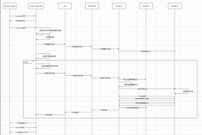

四、电源固件升级
- 1、获取协议和升级包匹配的电源
- 2、检验电源数是否为0
- 3、电源模式切换,防止整机掉电
- 4、电源升级顺序排序,按照电源健康度进行排序
- 5、按照排序顺序遍历每个电源电源
- 6、校验环境是否支持升级
- 7、停止电源数据监控
- 8、升级单个电源
- 9、恢复数据监控并刷新电源固件信息
- 10、返回电源升级结果
主要函数逻辑:
1、power_upgrade
校验电源是否支持升级(电源状态、模式、数量校验)
is_support_upgrade(psu_obj)
2、PsuSlot
升级前后处理(电源监控任务的停止、拉起和电源状态的刷新)及protocol升级处理的调用
power_upgrade(upgrade_path, upgrade_process)
3、Protocol
电源升级处理
