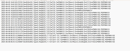

1.一键收集中LogDump下有cooling_control.log文件中,记录了当前生效的温度点id或区间调速id;这个SensorName是每个温度点都会关联一个温度来源的SensorName,根据SensorName去反推温度点对象确实不太方便,不过也能大致定位到,根据传感器名找到传感器对象,再根据对象的position找到对应的温度点所在的sr,在sr中搜下应该就能找到
一键收集日志里 LogDump/cooling_control.log 日志
DevID:0x404, Type:0—404就是风扇4的意思,非重点
ReqId:255 关联CoolingRequirement目标调速的ReqiuirementId
T:-127 目标调速的当前温度值
TarT:-127, 目标调速的目标值
TarPWM:51 目标调速影响风扇转速的pwm
EnvTNum:3 环温调速生效的数量
EnvReqId:6 CoolingArea.AreaId 然后其PolicyIdxGroup就是关联的环温调速策略
EnvT:19 环境温度
EnvPWM:102 环温调速影响风扇转速的pwm
PIDPWM:102 当前环境实际的pwm

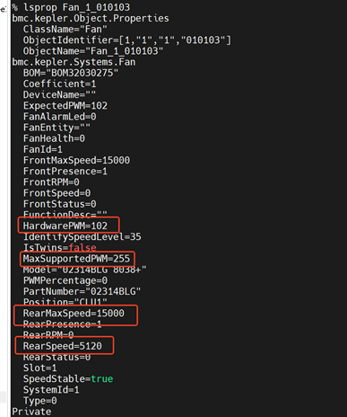

速率比非占空比
Web的转速百分比是风扇转子的转速百分比;这里的pwm是硬件占空比;两者是有一定的差别的
当前速率比为 34%
5120/15000 = 34% 速率比
102 / 255 = 40 % 占空比

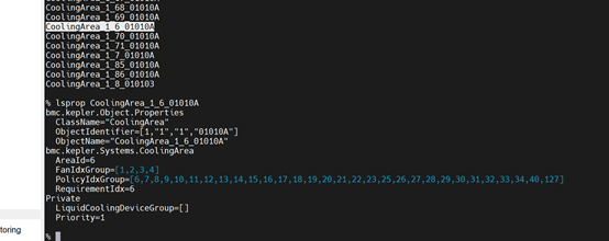

从LogDump/cooling_control.log知道当前主控的是环温调速,且调速域id为6

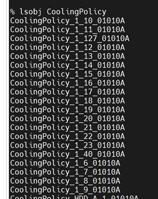

lsobj CoolingArea
找到调速域id为6的
从PolicyIdxGroup来看;此调速域关联的调速策略很多;但从EnvTNum:3 来看;生效的只有3个

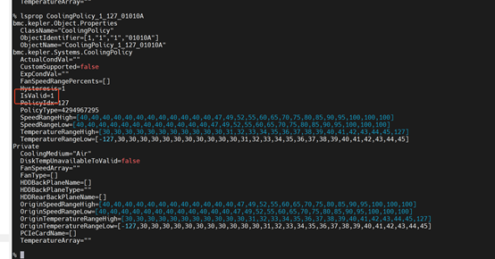

环温调速可以看isValid来看是否生效
所以当前环境起决定性作用的是这个环温调速策略;-127到30之间(当前是16°)风扇占空比为40%;与实际吻合
