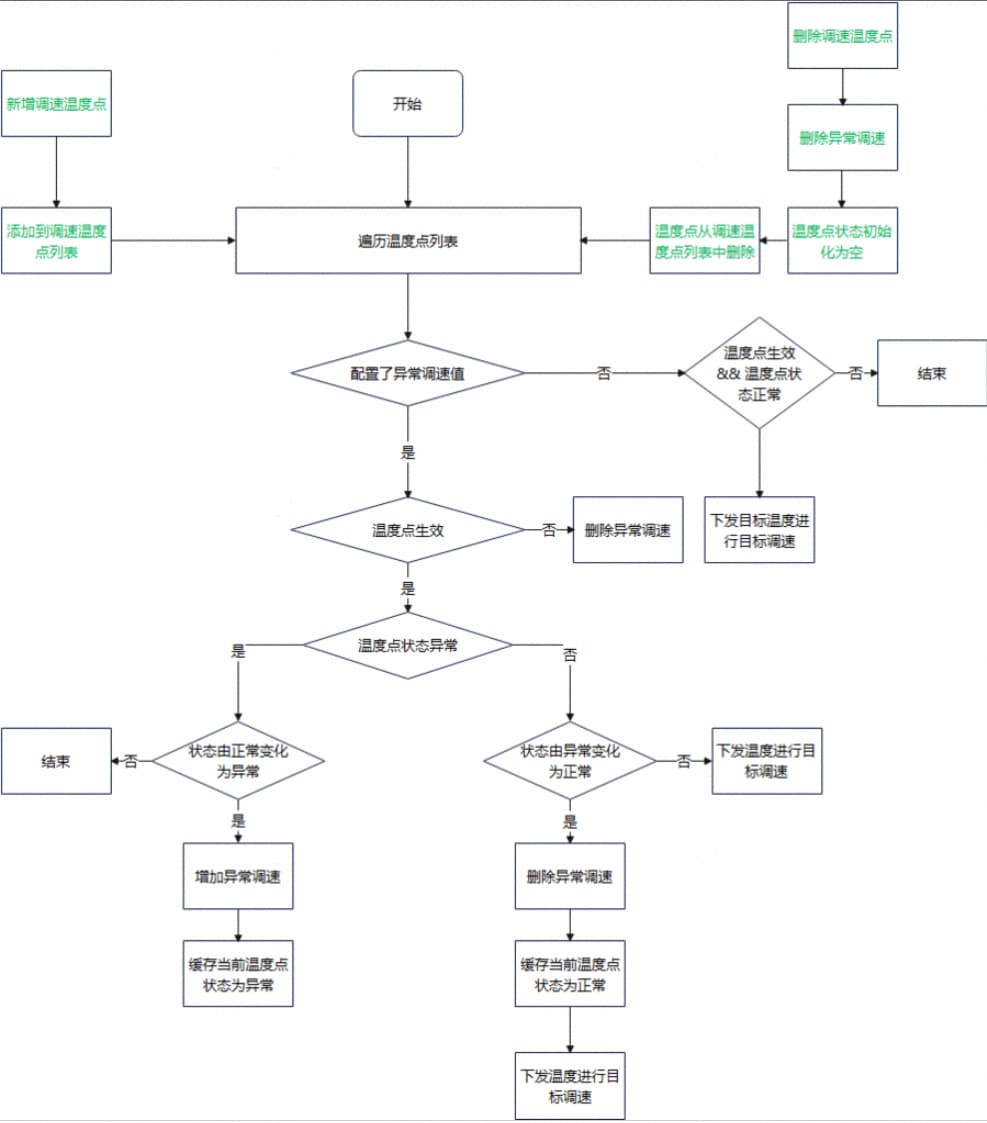

  • 温度点温度异常调速。查看app.log日志,例:
    Add exception speed, key:(AbnormalRequirement:0x1e), policy(4:80 3:80 )
    调速策略中CoolingRequirement对象,RequirementId为0x1e的,MonitoringStatus为非0,即异常,触发了异常调速,风扇3和4添加了一个异常转速80%。此时环境上应当有温度相关告警(告警配置错误或者异常调速这儿配置错误会导致有异常调速无告警或者无异常调速有告警)
  • 风扇状态异常调速(不在位、转子转速偏差超过25%异常)
    Add exception speed, key:(<AbnormalFan:,此时环境应当有风扇严重告警
    Delete exception speed 删除一条异常调速

  • 器件高温导致的满转 → 先看环境是否有高温告警,再查看cooling_control.log文件的调速信息
  • 器件温度获取异常导致满转,看环境是否有告警,再看app.log日志中是否有添加异常调速的日志,见问题3异常调速部分
异常调速流程图
