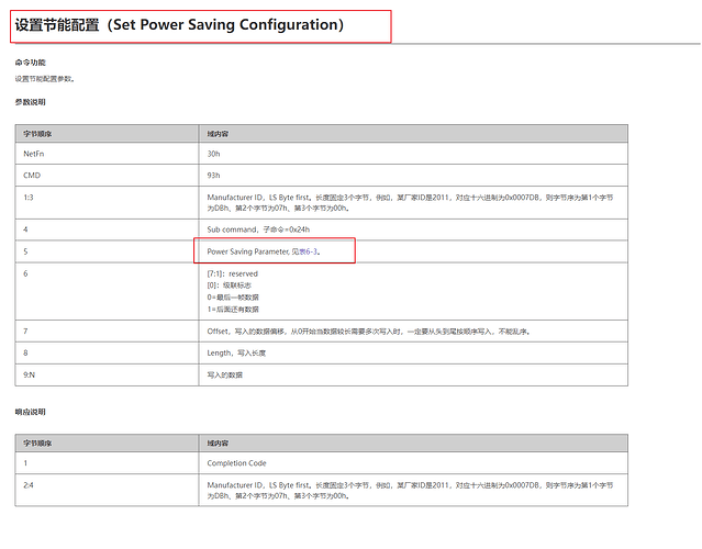

可以通过整机模式的ipmi进行设置,该命令为单电源模式设置ipmi,请优先使用整机的配置。单电源设置后会被整机设置的覆盖
看样子是被覆盖了,我在suooirt上下载的鲲鹏服务器主板ipmi接口参考里没有找到这种整机配置命令,请问在哪个文档里可以看到?
感谢回复,使用raw 0x30 0x93 0xdb 0x07 0x00 0x25 0x3 0x0 0x1可以获取到主备模式,但是使用raw 0x30 0x93 0xdb 0x07 0x00 0x24 0x4 0x0 0x0 0x1 0x0(或0x1)设置模式报错了,cannot execute command,command disabled,不知道是我的命令配错了还是有啥需要提前配置的
lixiaocan
(lixiaocan)
11
wwhh
(Wwhh)
12
当前社区还未归档最新的IPMI。
若需使用设置命令如下:
ipmitool raw 0x30 0x93 0xdb 0x07 0x00 0x24 0x06 0x00 0x00 0x05 0x00(负载均衡,0x01为主备) 再跟4个字节的电源id 4个字节的拼写为32个电源,顺序为从第一个字节开始往后数,0表示主用,1表示非主用,例如若设置电源1为主用,则后4个字节为0x7F 0XFF 0XFF 0XFF
