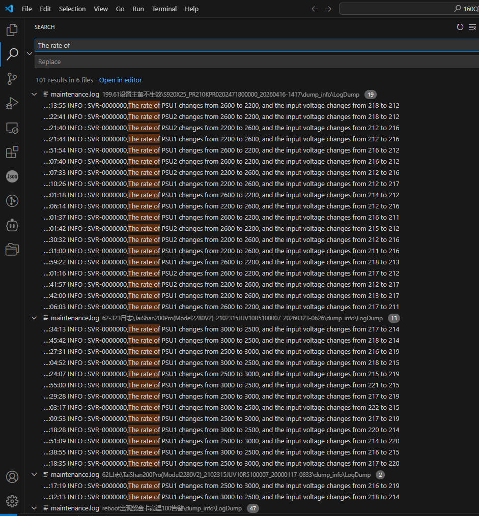

– 看维护日志很多记录2600与2200之间变化

  2. 电源额定功率显示错误:电源 PSU1 的额定功率预期为 2600W,但界面上显示为 2200W,且维护日志中存在频繁在 2600W 与 2200W 之间跳变的记录。

S920X25_PR210KPR0202471800000_20260416-1417.tar.gz.txt (2.8 MB)
节能收益计算负载均衡模式存在收益,Update energy saving space successfully, component: PSU, energy saving space: 0, recommend policies: [{“params”:,“mode”:“LoadBalancing”}]

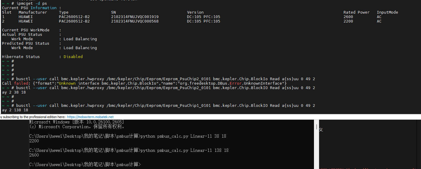

busctl --user call bmc.kepler.hwproxy /bmc/kepler/Chip/Eeprom/Eeprom_PsuChip1_0101 bmc.kepler.Chip.BlockIO Read a{ss}uu 0 49 3 用这个读一下额定功率看看,看看电源读取值是多少

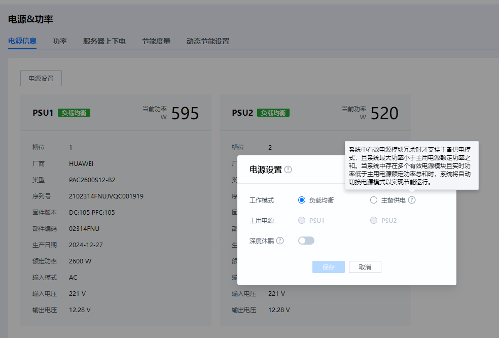

节能收益计算负载均衡模式存在收益导致不能切主备,这个现象有文档说明吗
可以看下web的联机帮助还有设置主备模式时的后面问号的提示
你说的是这个吗,没看懂这句话的意思,太深奥了
后面这句切换电源模式具体是什么执行逻辑
@fumingquan
主备模式时,会根据当前节能情况决定是否切换成负载均衡
