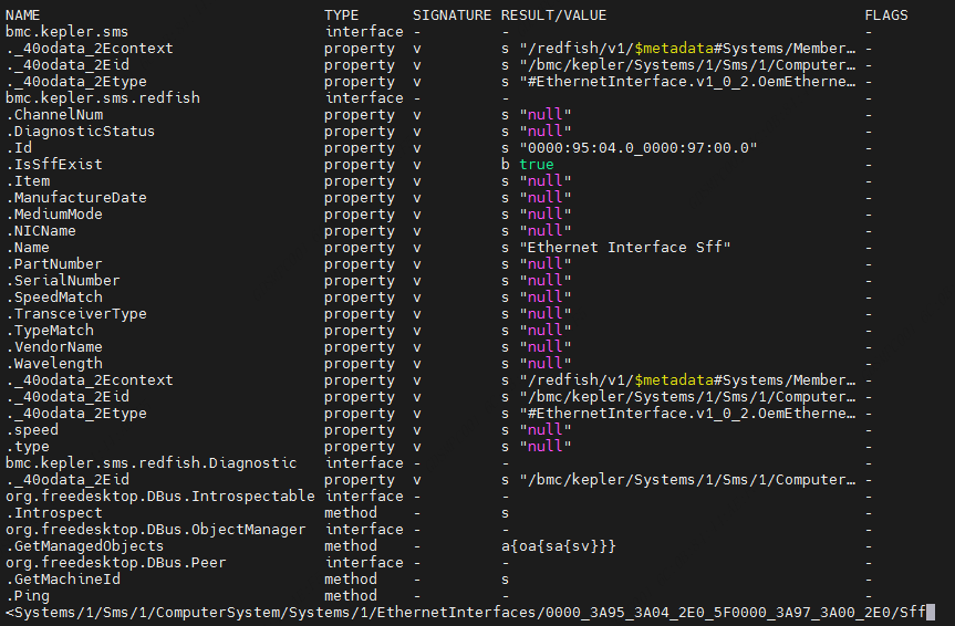

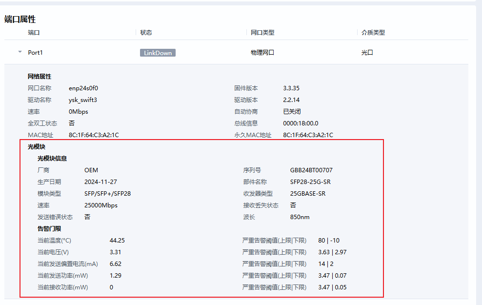

我已经更新到最新的ibma2.16.1了,host_agent中其他属性已经更新成NULL了,但是这个属性还是true,导致光模块被拔掉了,web上的光模块信息还在
感觉像是ibma推送信息的问题 可以看下ibma的log

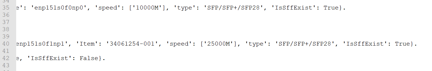

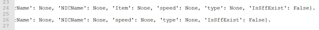

1、重新试了两次,第一次两个光模块都拔出来,IsSffExist都为false,如附件中24、26行。
2、重新插上,IsSffExist都为true,如35、40行。

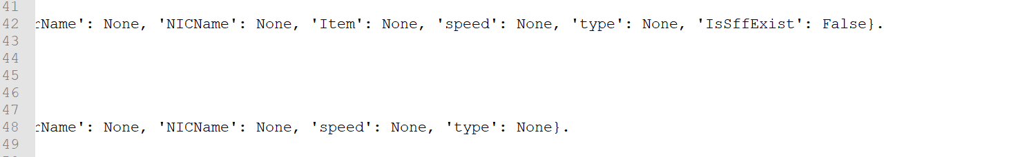

3、再次拔出,只有一个网卡IsSffExist为false,另一个网卡没有该属性,如42、48行。
目前来看ibma似乎并不是每次都有IsSffExist属性上报。
