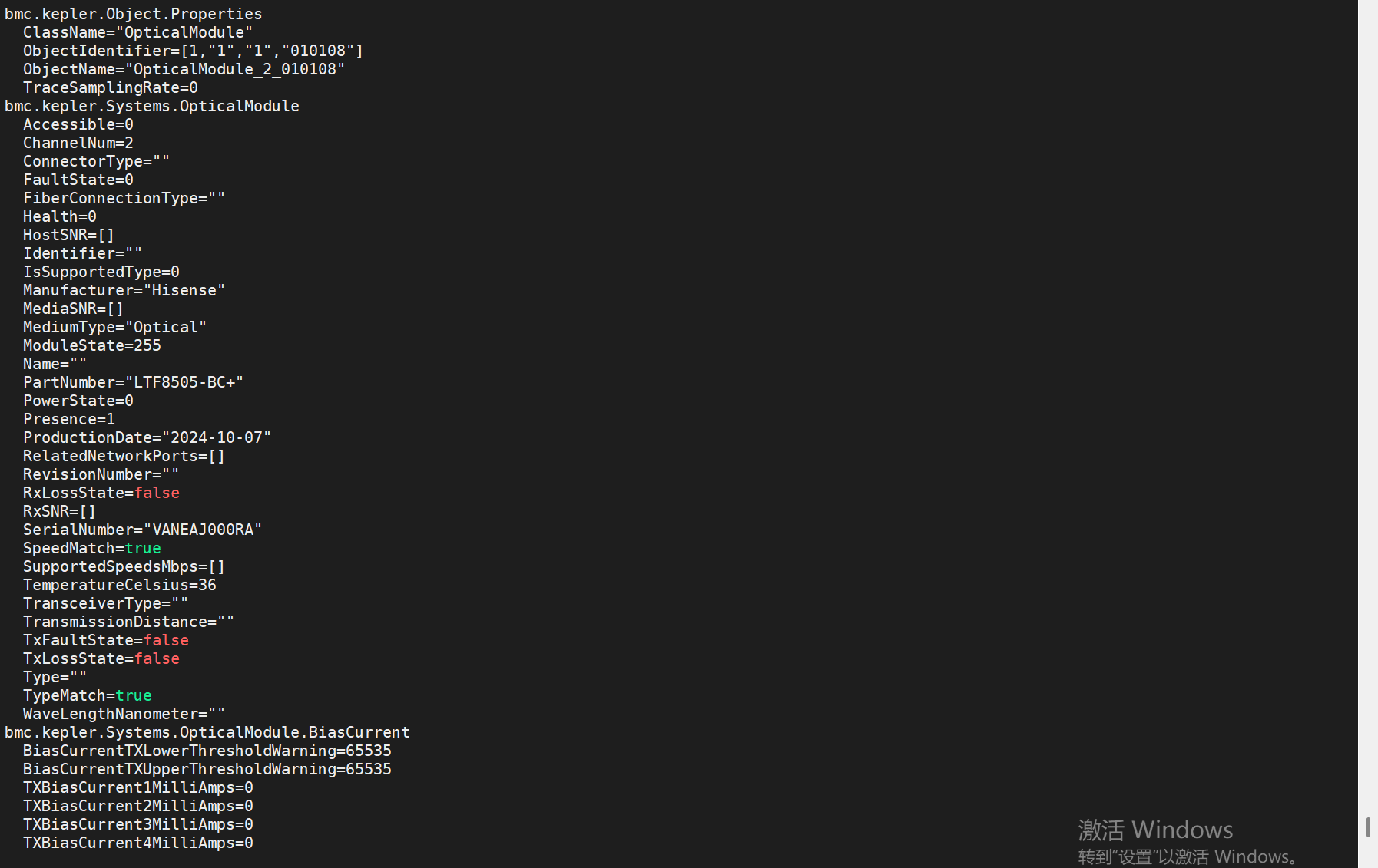

拔出网卡光模块后,光模块对象信息仍然显示在位,Presence=1

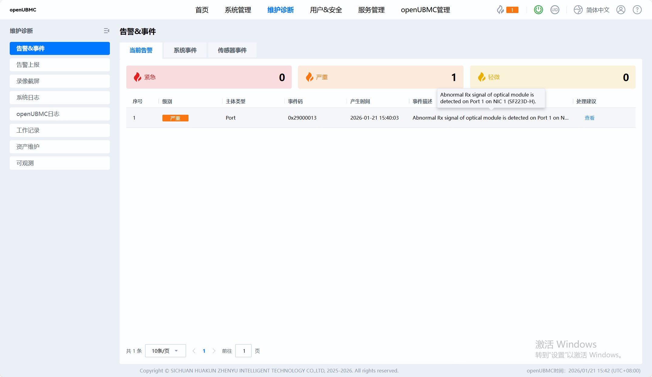

没有插光纤线时上报了告警,拔出光模块后告警也不会消失

当网卡光模块被物理拔出后,系统中对应的光模块对象信息仍然显示为“在位”(Presence=1),并且之前因无光纤连接触发的告警未能自动清除。
根据提供的系统信息:
  • 光模块对象 OpticalModule_2_010108Presence 属性仍为 1
  • 系统持续上报“Abnormal Rx signal of optical module”(光模块接收信号异常)的严重告警
  • 即使拔出光模块,该告警也无法自动消失

从当前现象来看,系统虽然判断 Presence=1,但 Accessible=0Manufacturer 等字段无法正常获取或为空,表明光模块实际已不可访问,说明其已被移除。然而 Presence 状态未同步更新,说明:
:white_check_mark: 光模块在位检测逻辑与实际通信状态脱节,未进行状态联动刷新。
支持依据:
  • Accessibility=0 表示无法访问模块
  • ModuleState=255 是默认值,表示未进入正常工作状态
  • TX/RX Current/Power 均为 0,无有效数据交互
符合“物理拔出”后的特征。

通过带外IPMI命令获取光模块信息的流程里确实没判断光模块不在位的情况,建议在network_adapter仓的om_cpu.lua文件中如下代码段加上不在位并reset获取信息的逻辑
if rsp and rsp.Status == 0x00 then
    orm_obj.Presence = 1
else rsp and rsp.Status == 0x02
  // 示例新增代码,判断是否需要防抖等异常处理,协议里规定0x02代表光模块不在位
    reset_diagnostic_info(orm_obj)
    log:info("optical module not present")
