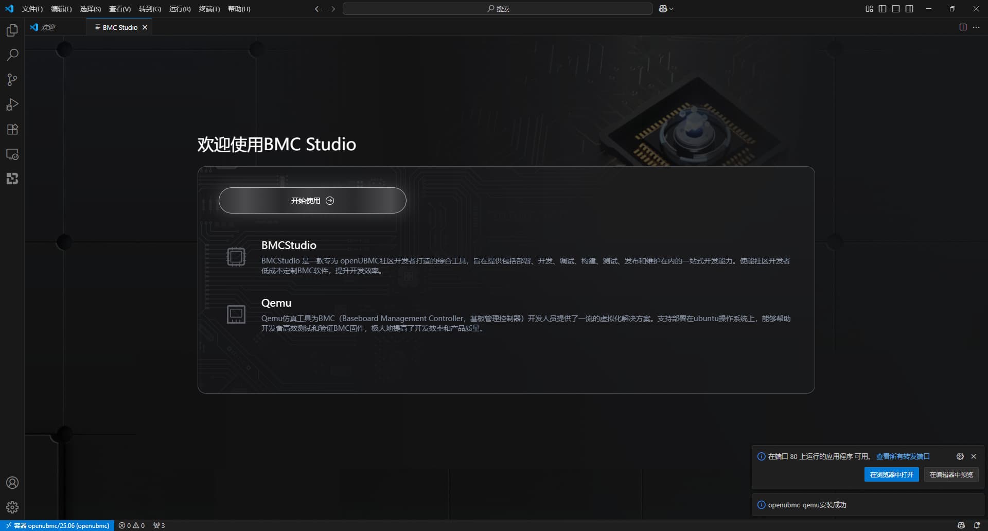

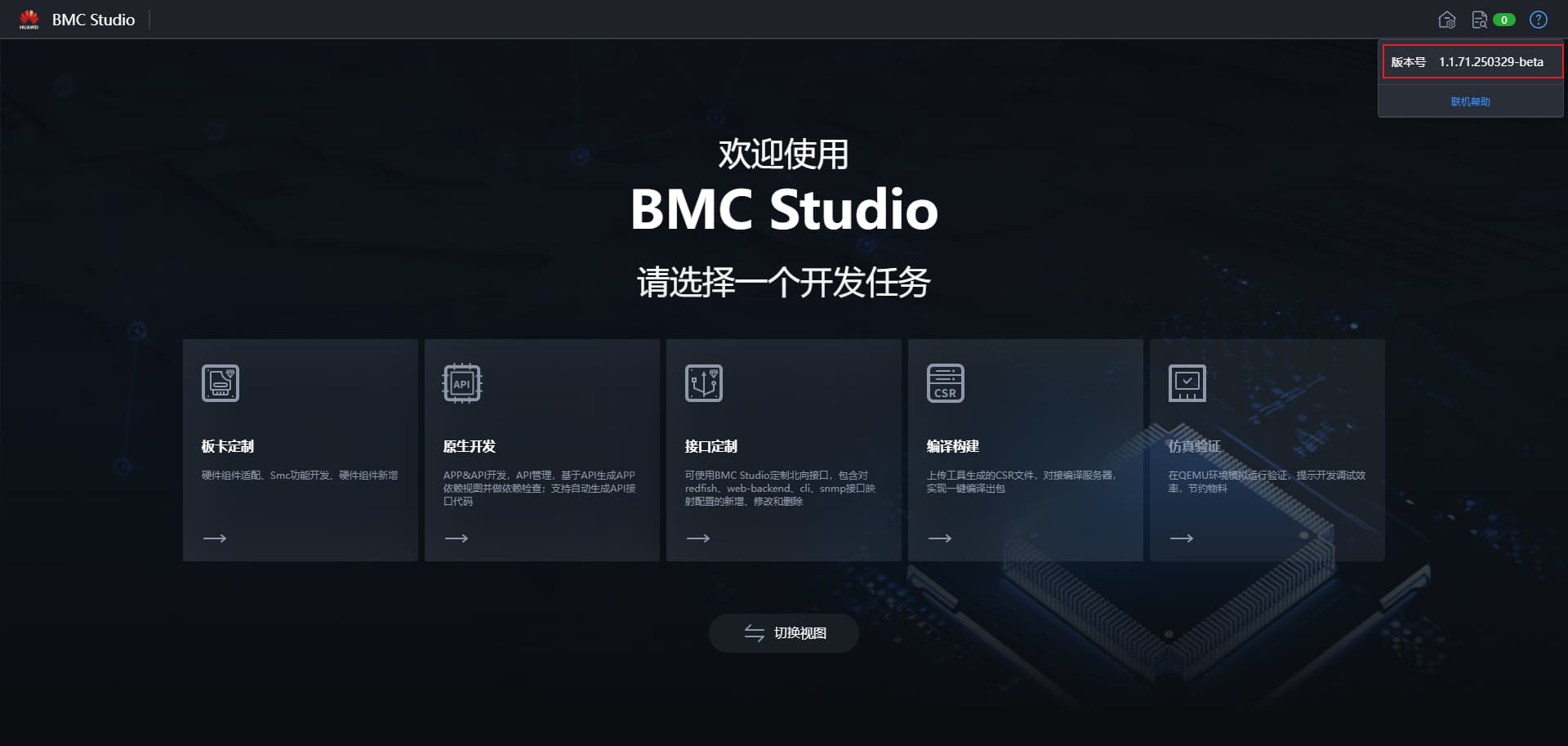

按照bmc-studio安装教程在vscode上添加插件,显示安装成功

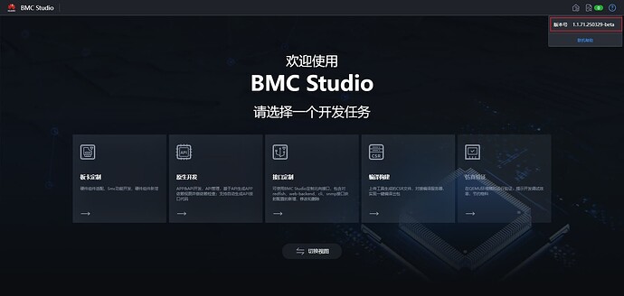

进入后没有提示新建工作空间,设置不了仓库,点击后没反应,同时bmc-studio界面右上角显示的版本与环境中的版本不对应

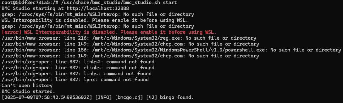

在容器中执行/usr/share/bmc_studio/bmc_studio.sh start后手动去web上输入网址后可以进入正确版本的网页,但是功能用不了

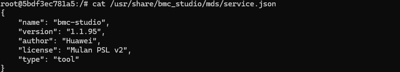

您好,能不能让我看一下/usr/share/bmc_studio/mds/service.json里面的内容
上面是文件的内容
应该是这样的,您windows里的浏览器访问到的是wsl里bmc studio的前端,但是wsl的bmc studio后端没有拉起来,您拉起的是容器里的bmc studio。您可以执行以下步骤试试:
  1. 在wsl里输入service nginx stop
  2. 在容器里输入apt install xdg-utils
  3. 在容器里用restart命令重新拉起BMCStudio

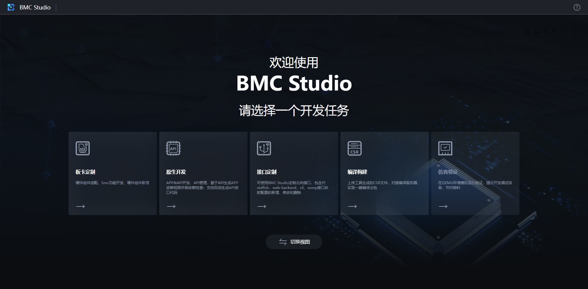

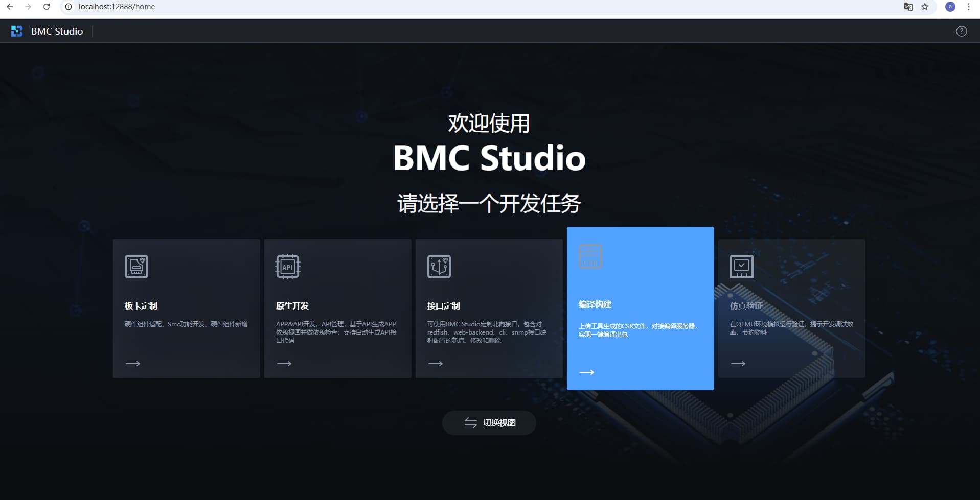

按照您的方式,我操作后,出现以下界面
web界面如下
右上角没有可以设置仓库的选项
这个web页面可能是缓存的页面,您ctrl + f5试试看?

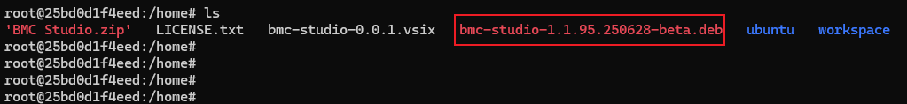

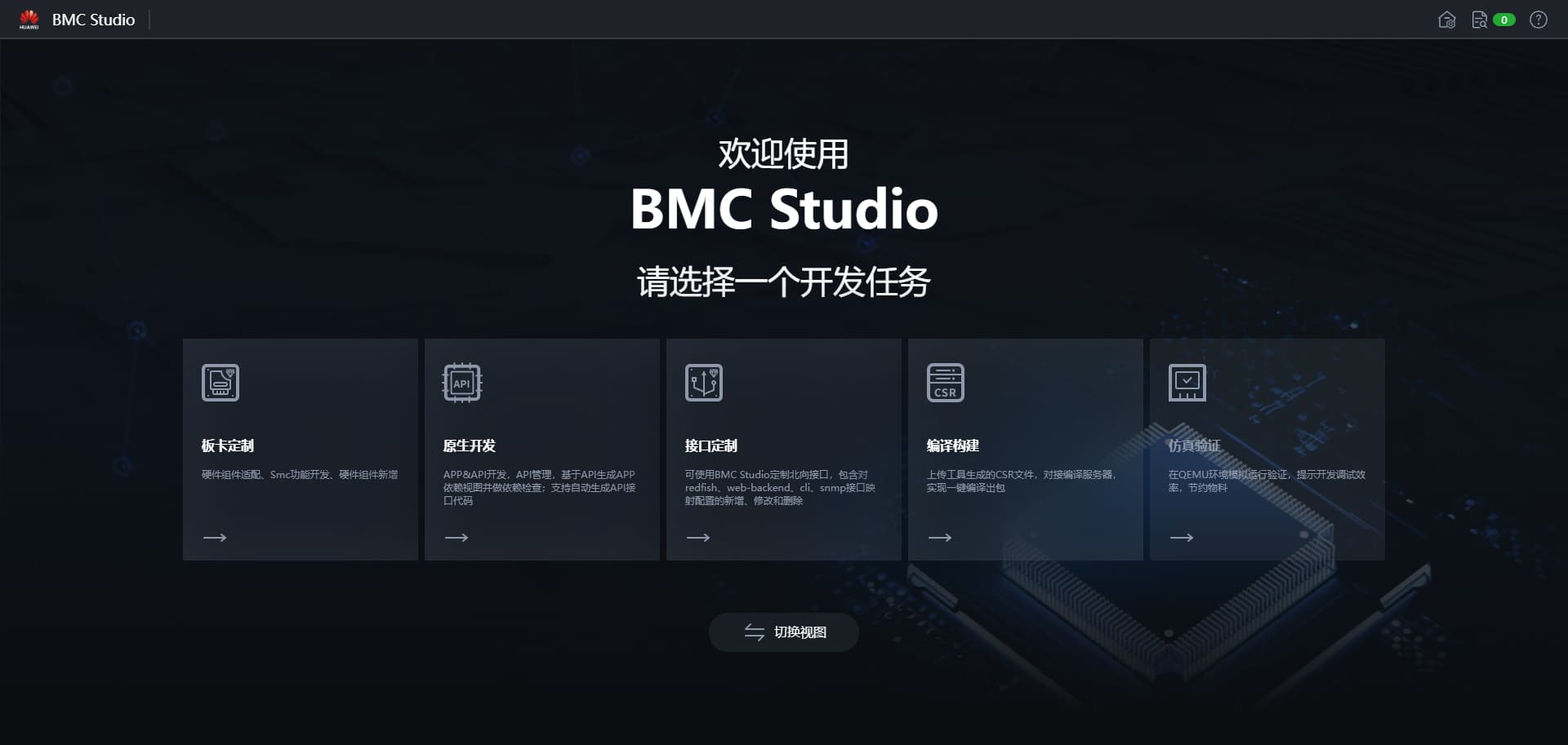

您好,我又重新尝试安装一次,使用apt install ./bmc-studio-1.1.95.250628.deb的方式安装,但是deb包名为bmc-studio-1.1.95.250628-beta.deb,不知道是否符合预期
安装完成后仍然是相同的界面,无论怎么刷新仍然是这个界面
deb包名没有问题,您可以将您的安装命令调整为apt install ./bmc-studio-1.1.95.250628-beta.deb。

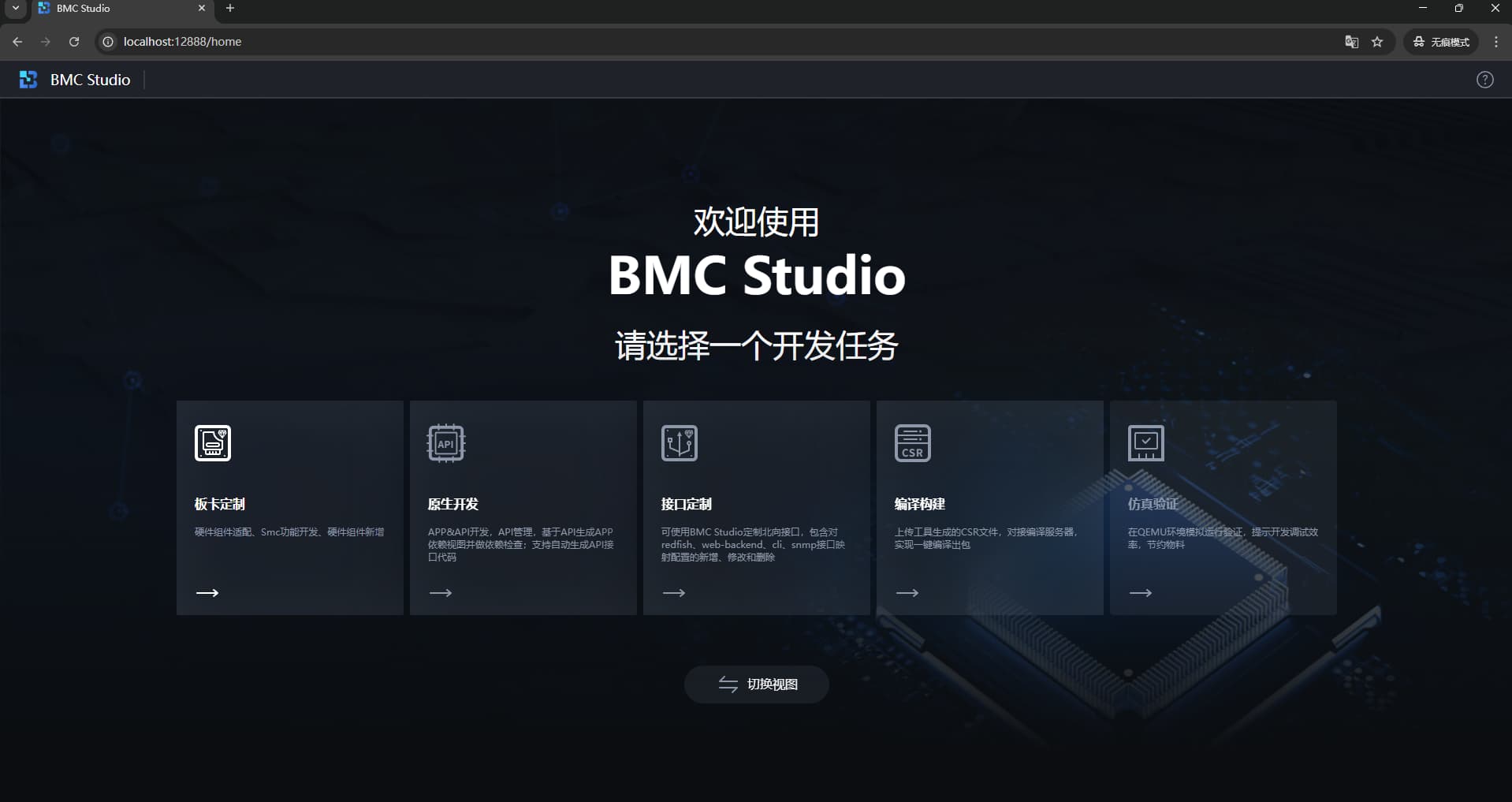

那您试试看这样
在wsl里运行service nginx restart
拉起docker时使用这个命令:docker run -d -p 12888:12888 --name [your_container] [your_image]
后面的两个变量请您自行替换
然后再重新打开bmc studio
如果还有问题的话尝试重新下载repo中的bmc studio安装包重新安装
这个有解决到您的问题吗?如果解决到了的话也麻烦您反馈一下

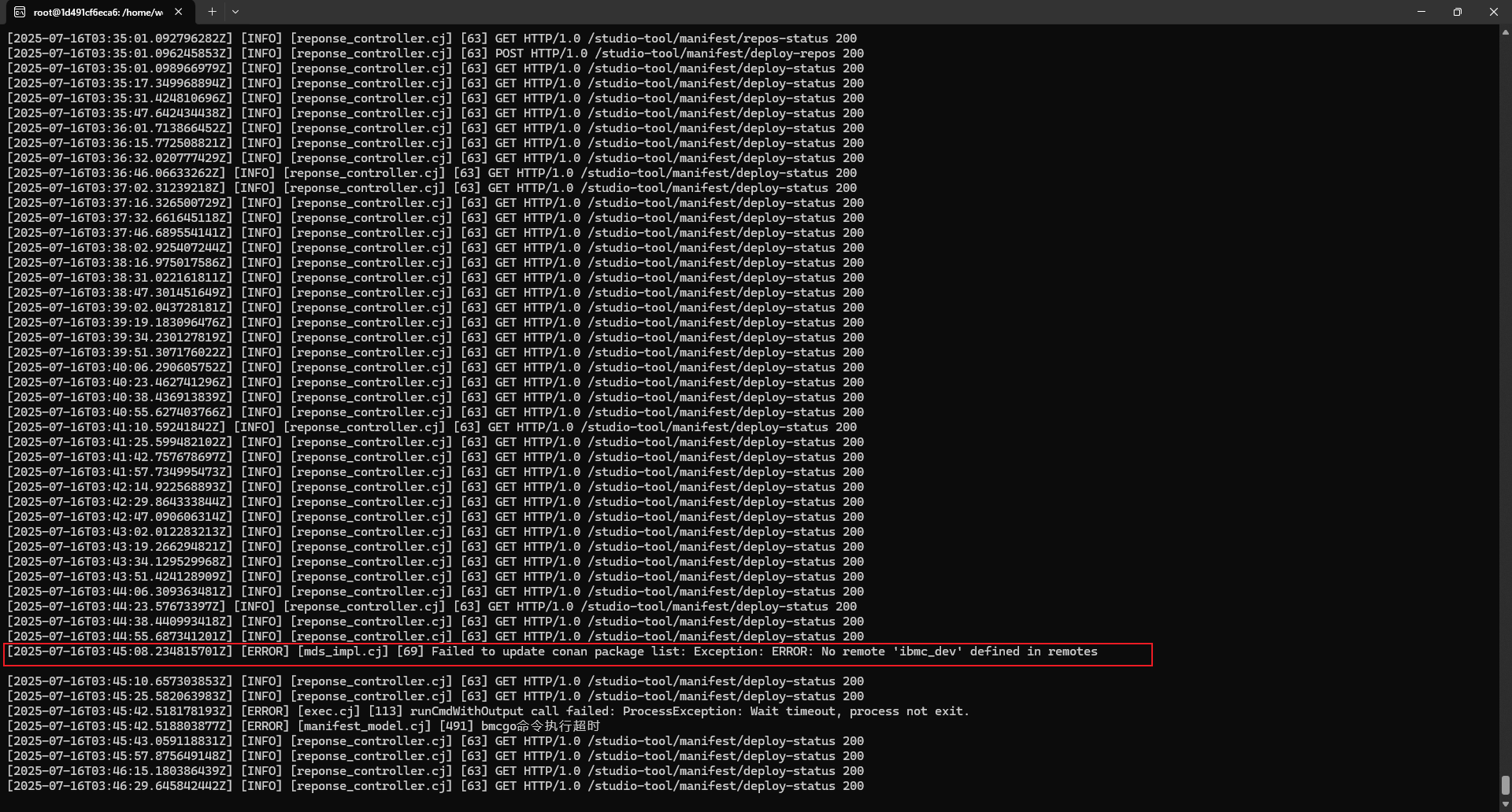

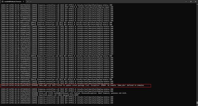

目前搭建2506最新环境后,可以正常打开bmc studio网页,但是在部署仓库的时候出现
也一直卡在这个仓库部署阶段,我的远程仓库中没有ibmc_dev,这个需要怎么设置吗

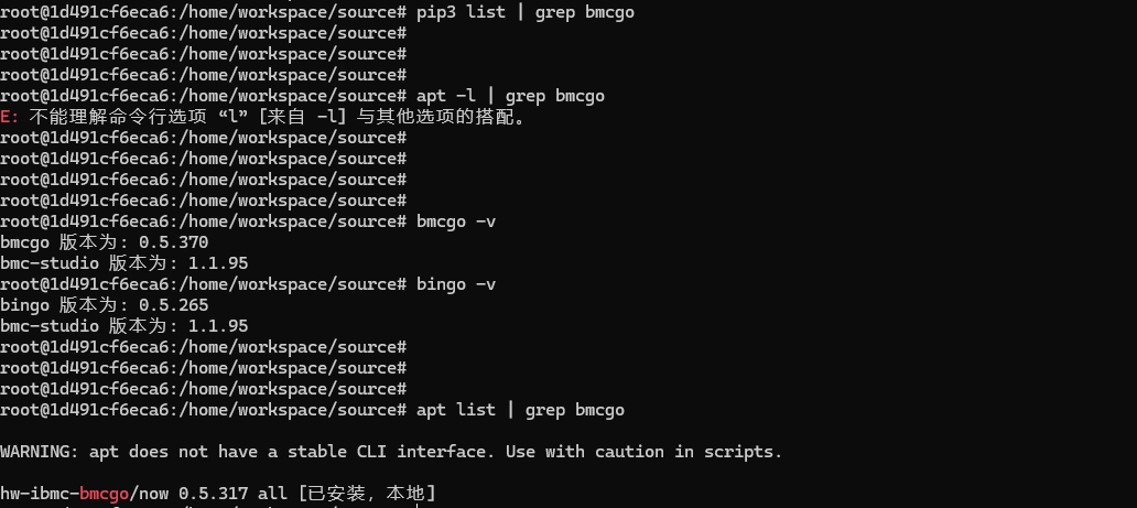

可能是环境里存在bmcgo导致的。方便输一下这两个命令看一下结果吗?
pip list | grep bmcgo
dpkg -l | grep bmcgo
您好,当前环境里是bmcgo和bingo都有的,并且都是最新版本
bmcgo版本:0.5.370
bingo版本:0.5.265
环境里存在bmcgo的话会出这个问题,如果方便的话请您卸载bmcgo。
命令为 dpkg -P hw-ibmc-bmcgo
