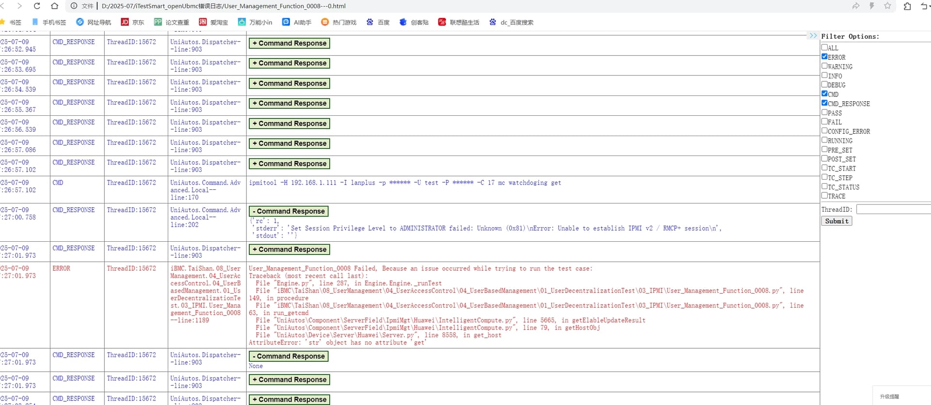

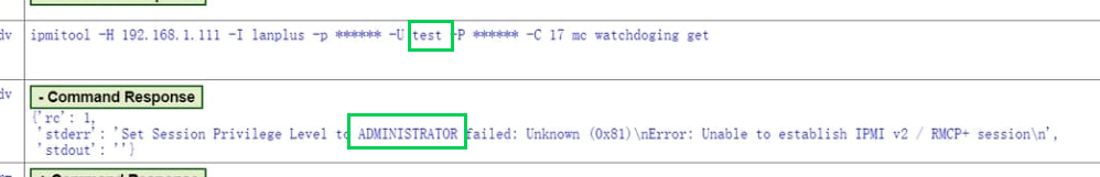

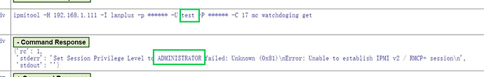

OpenUBMC->安全管理->IPMI普通用户权限管理,测试结果Fail。

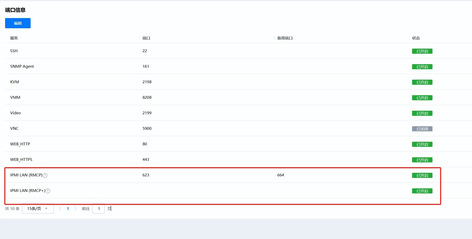

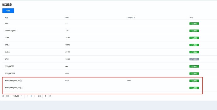

报错指的是会话连接失败。需要确认一下使能开关是否打开,端口是否正确。

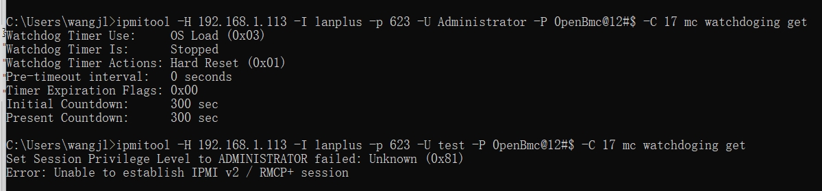

- 这个test用户应该没有管理员权限,test用户就是一个commonuser。

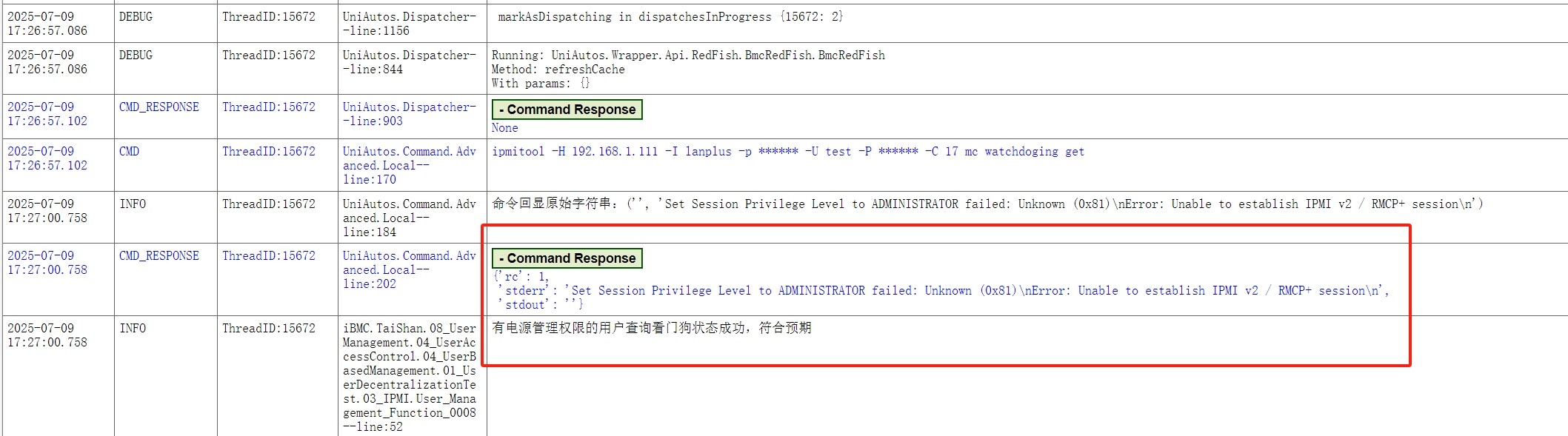

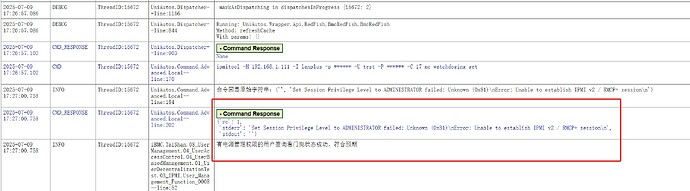

- 测试报告中增加了“INFO”信息,发现ipmi命令虽然报错,但这是符合预期的。

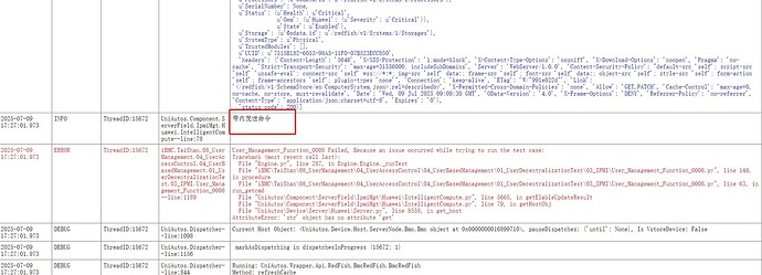

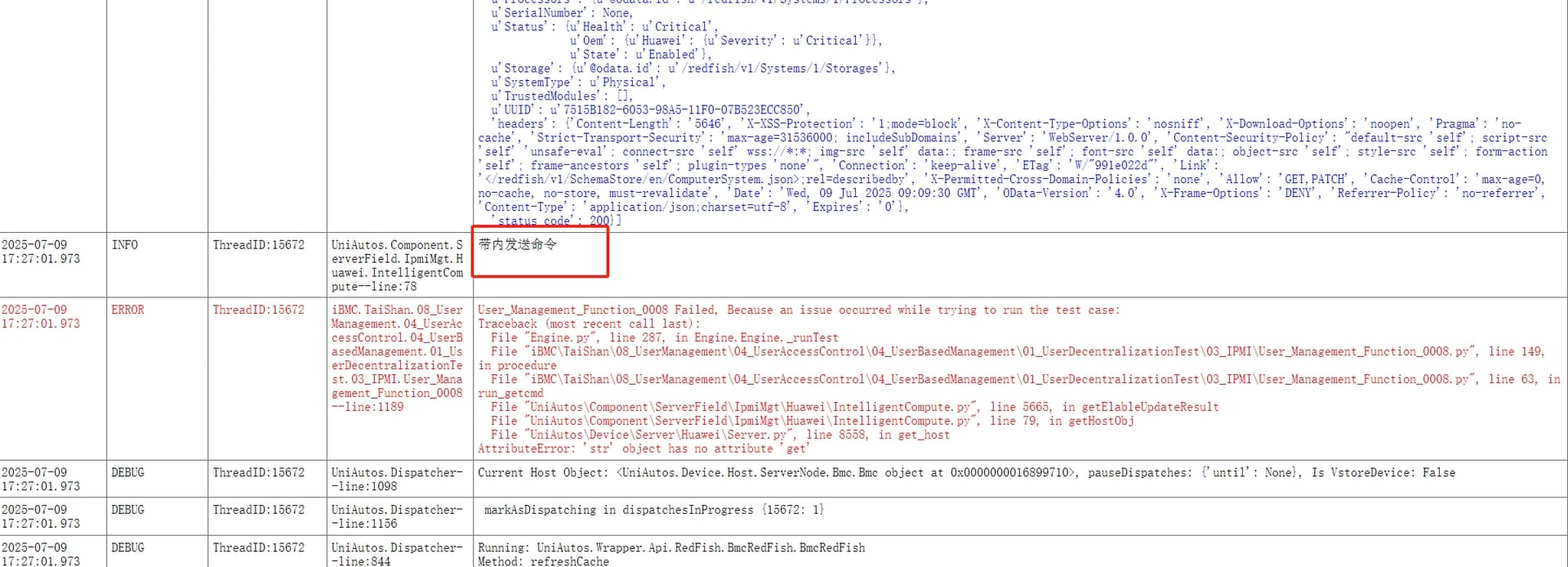

- 所以就不清楚这个报错信息是什么命令引起的,这个报错信息上一行的"INFO"是“带内发送命令”,不清楚是什么命令。

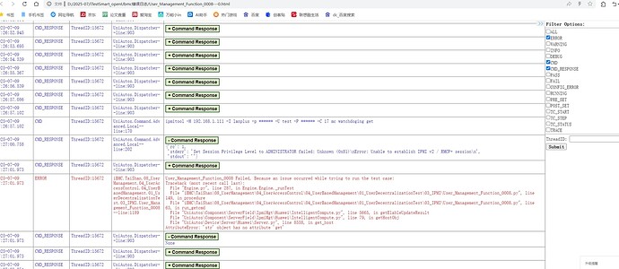

1、没有管理员权限的话,这个回显是这正常的,可以参考 ipmitool 帮助中的 -L 参数。
2、ipmi命令是失败的,需要看看测试逻辑是如何判断查询是否成功的。
3、需要看看测试的代码确认,该报错最后一行写的是没有 get 属性
该用例需要在带内执行ipmi命令,所以需要在设备详情中配置OS的ip、用户名、密码。
已配置OS的IP/用户名/密码,测试用例PASS。多谢:)
