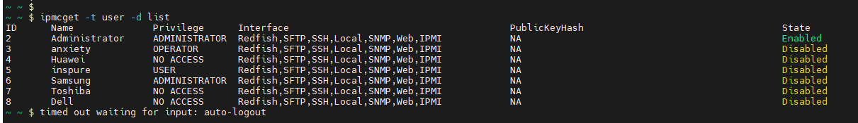

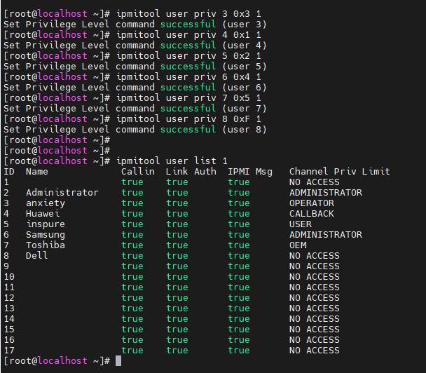

带内impi查到用户的权限与带外BMC ipmcget查询到的权限不一致
从下图可以看到 带内impi查到Callback、OEM Proprietary权限的用户, 带外BMC ipmcget查询到的权限都是NO ACCESS

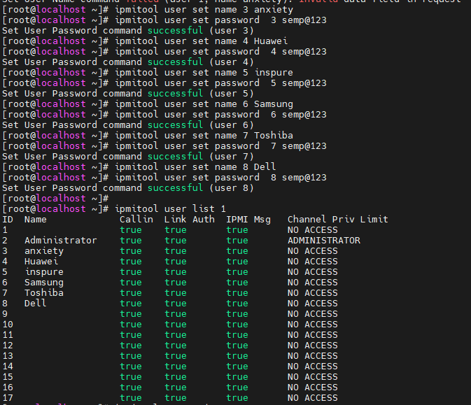

第一步:创建多个测试用户
ipmitool user set name 3 anxiety
ipmitool user set password 3 semp@123
...省略其他用户设置...
ipmitool user set name 8 Dell
ipmitool user set password 8 semp@123
使用 ipmitool user list 1 初次查看,所有新用户初始权限为"NO ACCESS"。
第二步:设置不同用户的权限等级
ipmitool user priv 3 0x3 1  # 设置为OPERATOR
ipmitool user priv 4 0x1 1  # 设置为CALLBACK
ipmitool user priv 5 0x2 1  # 设置为USER
ipmitool user priv 6 0x3 1  # 设置为OPERATOR → 后续显示ADMINISTRATOR(可能为后续变更)
ipmitool user priv 7 0x5 1  # 设置为OEM
ipmitool user priv 8 0xf 1  # 设置为高权限(应为ADMINISTRATOR)
再次使用 ipmitool user list 1 查看,部分用户权限已正确更新。
第三步:使用带外命令验证权限
ipmcget -t user -d list
输出结果显示:
  • 用户 Huawei (ID 4) 显示为 “NO ACCESS”
  • 用户 Toshiba (ID 7) 显示为 “NO ACCESS”
  • 用户 Dell (ID 8) 显示为 “NO ACCESS”
矛盾点:带内ipmitool显示已成功设置权限,但带外ipmcget仍显示部分用户为“NO ACCESS”。

4. 用户状态被手动禁用或锁定
日志中 ipmcget 输出包含 State: Disabled 字段。
例如:
4       Huawei      NO ACCESS       ...       N/A             Disabled
这表明即使权限被设置,该用户账户本身处于禁用状态,因此在带外系统中显示为"NO ACCESS"。
结论:权限字段显示为"NO ACCESS"可能是由于用户被禁用导致,而非权限设置失败。

IPMI 的权限体系 和 iBMC 的权限体系不是一模一样的。
IPMI权限包含以下几种,执行ipmitool user priv help可以查看帮助
 Privilege levels:
        * 0x1 - Callback
        * 0x2 - User
        * 0x3 - Operator
        * 0x4 - Administrator
        * 0x5 - OEM Proprietary
        * 0xF - No Access
与iBMC的权限对应关系如下, 源码在account仓库
    [enum.IpmiPrivilege.RESERVED:value()] = enum.RoleType.NoAccess:value(),
    [enum.IpmiPrivilege.CALLBACK:value()] = enum.RoleType.NoAccess:value(),
    [enum.IpmiPrivilege.USER:value()] = enum.RoleType.CommonUser:value(),
    [enum.IpmiPrivilege.OPERATOR:value()] = enum.RoleType.Operator:value(),
    [enum.IpmiPrivilege.ADMIN:value()] = enum.RoleType.Administrator:value(),
    [enum.IpmiPrivilege.OEM:value()] = enum.RoleType.NoAccess:value(),
    [enum.IpmiPrivilege.NO_ACCESS:value()] = enum.RoleType.NoAccess:value(),
权限体系不一样 但是修改用户权限后 两个通道查到同一个用户的权限等级应该得保持一致吧
你说的保持一致, 哪个不一致? 应该要的一致 是什么样的?
你看我得问题描述 还有截图 : 你会发现 用户 Huawei 和 Toshiba 两个通道得权限不一致
ipmi 权限 OEM 和 Callback 在 ipmcget 查到的都是 no access
openUBMC 不支持 IPMI的 OEM 和 Callback 权限类型,因此将这2个映射到了NoAccess 。
好吧
谢了
