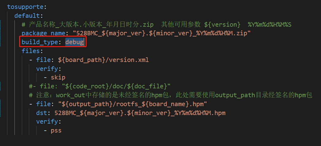

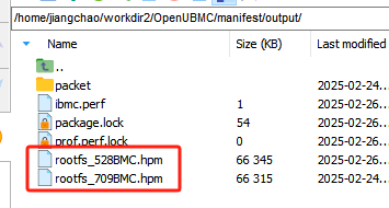

目前包名rootfs_产品名.hpm,期望包名可以自动带上版本号或者时间戳,例如rootfs_产品名_1.00.00.00.B001_20250226.hpm
尝试在产品对应的manifest.yml中修改,确没有生效,所以想咨询下如何自定义出包的包名。
output目录下的hpm包名不支持定制。
正确的作法:
- 产品出包应该使用manifest.yml的tosupporte管理,可以定制package_name,可以在vscode安装yaml插件后将鼠标放置在tosupporte/default/package_name配置项上,会有详细格式说明,支持模板描述。package_name配置示例:<prefix_path>/iBMC_${major_ver}.${minor_ver}-%Y%m%d.zip。
- 产品构建请使用bingo publish -sc -bt <build_type>构建,其中是manifest.yml中的tosupporte配置名称,不指定时默认为default;<build_type>为构建类型,可选debug和release,由manifest.yml强制指定。
- 构建成功后会将软件包放置在output/packet目录,文件名为output/packet/<prefix_path>/iBMC_${major_ver}.${minor_ver}-%Y%m%d.zip,

bmcgo publish -b 528BMC 默认build_type:debug是可以自定义包名,正常出zip包的,感谢支持。
但是上图红框改成build_type:release,使用bmcgo publish -b 528BMC -bt release出包会报错,看了下还没头绪

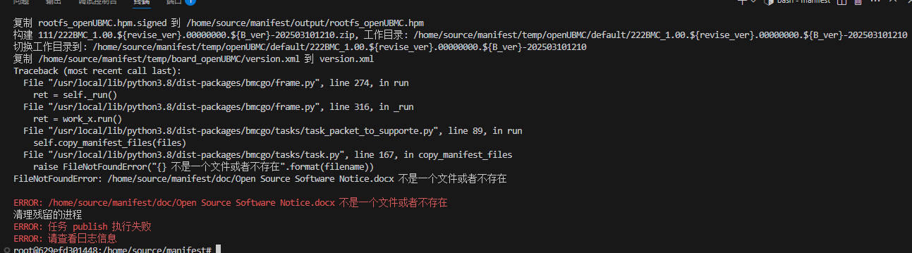

我目前尝试定制发布包名 发现两个问题:
①报doc/Open Source Software Notice.docx不存在,手动创建后解决
②${revise_ver}和${B_ver}未解析,${patch_ver}的解析似乎有问题
还有想问一下这些ver的来源是base: version字段么
第一个问题:看起来像是产品发布策略中配置了不存在的文件,请确认此文件是否必须,如果非必须的,可以从manifest.yml中删除。
第二个问题:模板支持的变量是有限的,涉及版本号的就major_ver、minor_ver、release_ver、patch_ver和build_ver,分别对应1.00.00.00.B001的5段。
问题二 也就是现在模板对于版本号只支持${major_ver}.${minor_ver}这两个变量,${revise_ver}.${patch_ver}.${B_ver}这三个不支持
